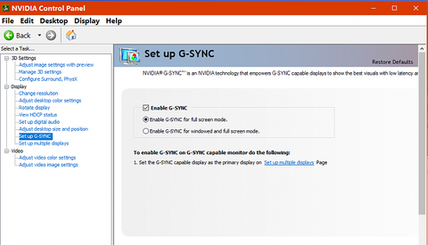

Az mért lehet hogy amint kiiratom az fpst ( AB rtss, nv experience, fraps) sérül a g-sync. Sync-el szépen s moncsi (D32q-20) de meg meg akad a kép. Amint kilövöm az fps kiiratást egyből frankó minden. NV pendulum AMD windmill . De simán az AB is gond rtss nélkül.

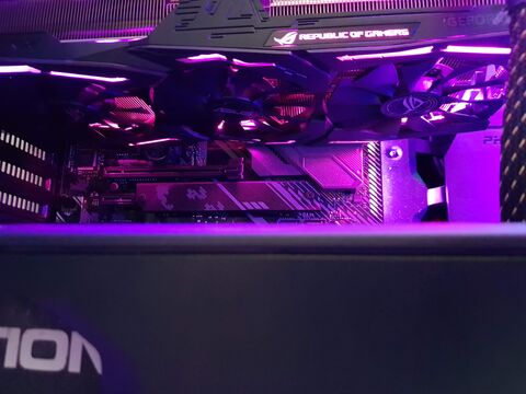

Sziasztok.
Szerdán hozzám kerűl egy ASUS GeForce GTX 1070 Ti 8GB GDDR5 256bit (ROG-STRIX-GTX1070TI-A8G-GAMING) vga. Xfx rx 580 8gb gts oc + vált le.
A kérdés hogy meik drivert pakoljam fel neki meg hogy mire kell oda figyelni. Utolso nv kártyám egy 9600gt volt 😁
A válaszokat előre is köszi.
Minden info a profilomon meg található! -

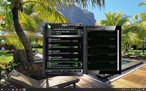

Leszedtem a legújabb hwinfót és meglepődve tapasztaltam, hogy jelzi a gtx 1080 (MSI aero oc) hot spot hőmérségletét. Jól rémlik, hogy régebben nem közölte ezt az adatot, vagy csak én nem voltam figyelmes rá?

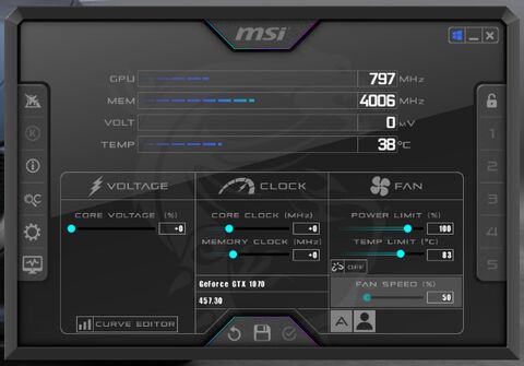

Szedd le az Nvidia oldaláról a legfrissebb driver-t.
Szedd le a legfrisebb DDU-t.Húzd ki a net kábelt a gépből vagy erre az időre tiltsd le a hálókártyát.
Csökkentett módban indítsd el a Windows-t majd utána a DDU-t és töröld le az Nvidia driver-t teljesen.Indítsd újra a gépet és a szokásos-rendes módon a Windows-ba belépve rakd fel a legfrissebb Nvidia driver-t.
Nézd meg hogy tapasztalsz-e még furcsaságot. Ha nem, akkor mehet vissza a net kábel vagy leszedheted a tiltást a hálókártyáról. -

Ez az MS Basic Display Driver már alapból érdekes nekem. Csökkentett módban futtass megint egy DDU-t, pucolj le minden nVidiás dolgot, és amikor kérdezi, válaszd, hogy a Windows Update ne telepítsen automatikusan drivereket, mert ez a vége. Ha ezekkel kész vagy, telepítsd fel ezt a drivert, nálam hibátlanul működött. Ha utána is csinálja, akkor esetleg másik ugyanolyan csatlakozó, másik kábel, másik típusú csatlakozó, ezeket próbáld végig.
Hogy fogyna el X idő használat után a táp? Nem értem.
Főleg, hogy az asztalon csinálja, nem is terhelés közben. -

Próbáld meg kihúzni / bedugni a monitorkábelt.

Elég érdekes eset, én úgy tudom ha vga meghal akkor van kép vagy nincs.

Segítségeteket szeretném kérni!
Adott egy Gigabyte 1070 8GB-os karim, amivel eddig semmi gond nem volt.
Majd egyik napról a másikra elsőtétedik a képernyő, ha megnyitok/bezárok egy-egy ablakot - teljesen mindegy milyen alkalmazás (böngésző, Intéző, Notepad, stb.)
Észre vettem, hogy az nVidia driver frissült a háttérben (460-ra), előtte 457 volt.
Nosza, DDU-val töröltem az új drivert, hogy visszapakoljam a korábbi jól működő verziót. Hát újraindítás után (ekkor már MS Basic Display Driver) ugyan úgy villog a képernyő ablak nyitás/záráskor. Azért feltettem a korábbi nVidia driver-t, de ugyanaz a helyzet.
Amit még észre vettem, hogy villanás után a MSI Afterburner-ben az egekbe ugrik pár 10ed másodpercre a GPU és a VGA memória órajele, majd szépen vissza csökken. (Képet mellékeltem).
Tegnap még az MS Basic Display Driver tulajdonságai alatt mutatta, hogy nVidia grafikus kártya van a gépben (proc. típusa, DAC, adapter, stb.), de ma már <nem elérhető> van odaírva.
Meghalt a VGA-m? Vagy elfogyott alóla a táp (600W Chieftek)?
Előre is köszönöm az ötleteket!

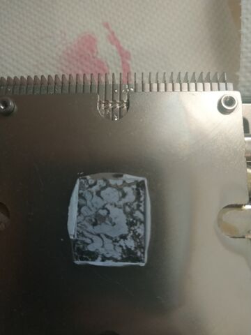

Nem tudom megmondani, de ami a lényeg:
"Hővezető képesség W/(mK): 6"
Esetleg érdemes lenne itt visszakeresni vagy ha nem jutsz előrébb akkor rákérdezni hogy mi az ajánlott és ami itthon is beszerezhető és esetleg a hővezető képessége is jobb annál mint amit linkeltél.
Plusz a kártyádra is rákereshetsz mert lehet anno mikor új volt akkor vizezték páran pont azt ami neked van most.

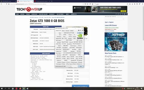

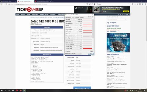

Sziasztok. Milyen vastag thermal padot érdemes venni a Zotac GTX 1080 AMP Extreme kártyához? A vrm és a memóriához egyforma vastag kell?

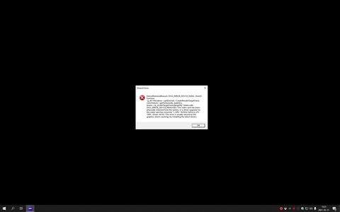

Elvileg a probléma forrás az onnan ered, hogy a különféle grafikus motorok indításkor a VGA kártyán lévő BIOS és a VGA driver kettőséből adott információkat kikérnek. Ezek konkrét adatok.
Adott játék esetén adott VGA-nál ha ezektől a lekért adatoktól eltérő értékekkel találkozik a grafikusmotor, akkor problémát észlel és hibát dob.
Én ha keresni akarnám hogy ki a hunyó a történetben, akkor itt az EA-re mutatnék.
Mert a dinamikusan változó GPU órajellel rendelkező VGA kártyák nem az NFS: Heat megjelenése óta léteznek...
Továbbá a tuning sem egy új keletű dolog... Szóval a referencia értékektől való eltérés inkább legyen a felhasználó baja, mint sem a pocsékul megírt kód fogjon meg már indításkor, hogy hoppá ez nem annyi amennyi gyárilag bele van "sütve" a kártyába akkor inkább nem indul el...

Anno a GTX 275-ömet hajtottam játéktól függően 75-85°C-on.
Így nem sokallom én sem, de jobban állna egy ilyen kártyának az alacsonyabb hőmérséklet. Már csak a zaj miatt is.
Emlékeim szerint a korábbi Asus Strix GTX 1070-em 72°C-on járt teljesen alapon hagyva gyári ventilátorprofillal.
Itt már meg van annak a lehetősége, hogy terheléskor kevesebb feszültséget vegyen fel a GPU.
MSI Afterburner-ben lehet finomhangolni a kártyát. Megnézném a helyedben milyen órajelet tud stabilan 1v-on és 0,9v-on a GPU.

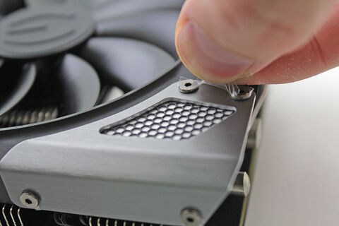

Mekkora fordulaton járnak ilyen hőmérséklet mellett a ventilátorok?
Lehet kicsit lelazult a kártya hűtése és ilyenkor érdemes 2 ujjal fogott bitfejjel szépen finoman rátekerni a kártya csavarjaira.
Volt itt korábban a topikban (kb 2017-ben...?
), egy MSI Gaming X 1070 tulaj akinek melegedett a kártyája.Viszont nem akarta szétszedni mert volt még rá garancia. Akkor volt az a tipp, hogy húzzon rá a csavarokra mert lehet csak lelazultak és emiatt nem jó az érintkezés a hőátadó felületek és a melegedő részek között.
Láss csodát miután végig tekerte a kártya csavarjait a melegedési problémája megoldódott.
Nálam is az MSI Gaming X 1080 Ti-nél volt hogy csak úgy végig tekerésztem gép szerelés-fejlsztés közepette a VGA-t is, és volt bizony olyan csavarja a 1,2 kg-os kártyának ami már laza volt.
Ezzel nem az MSI meg a Gaming szériába tartozó kártyákat szeretném ekézni vagy rossz fényben feltűntetni hanem inkább azt akarom kihozni ebből, hogy meg van rá az esély, hogy a VGA kártyának a gyári hűtésénél használt csavarok lelazulhatnak az évek során.
