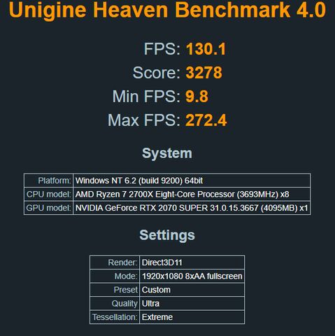

Ez az újabb eredményed és az én piszkálatlan beállításokkal elért eredményem közti különbség hogyan vetülne rá mondjuk egy warzone 2-re? FPS és hőfok például.

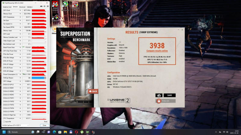

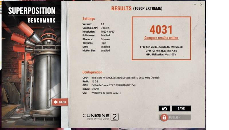

DravenMoral
Igen, az avg fps jelenti azt itt, hogy ha pl. Játszottál volna ezzel a programmal, azaz te irányítottad volna a mozdulatokat benne, annyi fps-ed lett volna. Neked egy nagyon picivel több, mint nekem. Ugye 60fps alatt játszhatatlan egy játék, szóval talán így érted.

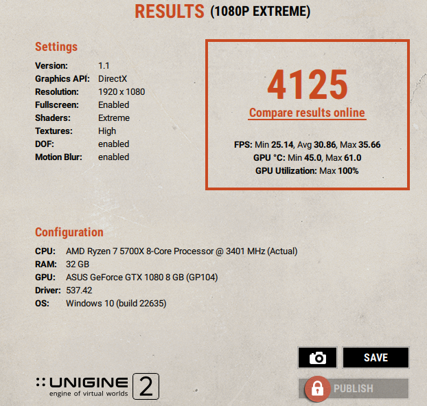

Most futtattam le a második msi after profilommal a tesztet, itt 0.95v a max, hozzá pedig 2025mhz.
Itt max 61fokon állt meg a kártya, szintén 30%-os ventipörgéssel, és 4125 pont.
Számomra itt állt meg az overclock, tovább nem viszem.
De azt is nézzétek, hogy ez egy Asus Rog Strix 1080, Thermal Grizzly Kryonaut-al kenve. (Igaz már 1éve lett újrakenve) -

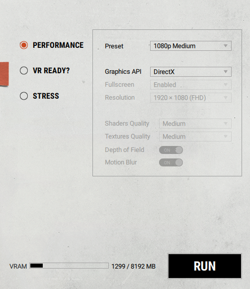

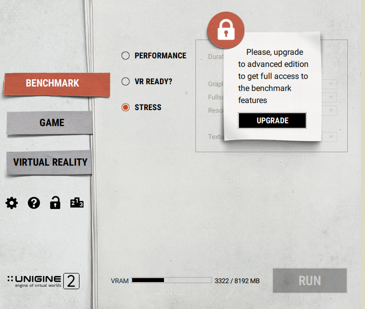

Csak a 1080-as VGA-m a használt szerzemény, nem vettem meg. Benchmark fülön Performance, a Preset választómenüben 1080p extreme, Graphics API választómenüben DirektX. Aztán RUN.

nem is kell letölthető

Msi vagy gpu z kiírja a boost órajel az az amit a kártya magától állít be hőmérséklet fogyasztás függvényében . pl gpu z ben irja a gyári órajelet 1500, boost órajel 1650, és a kártya ha monitorozod terhelés alatt 1750mghz en megy . és ez változhat lefele fölfele terheléstől , hőmérséklettől függően -
Hedon
DravenMoral #39170 üzenetére
Ez a superposition ingyenes, vagy nem erre gondoltál?

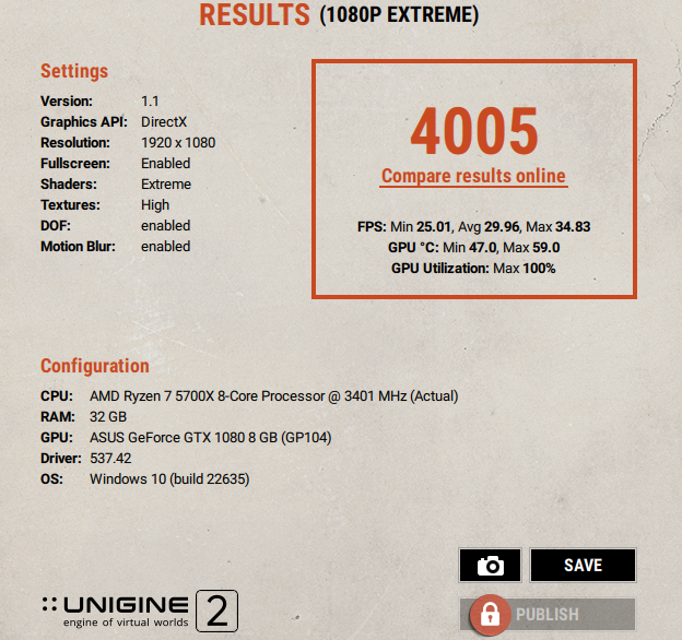

Hedon

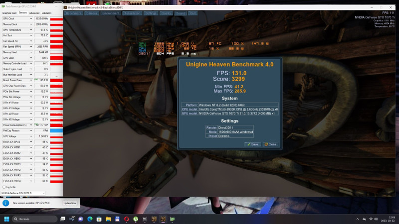

Ezt sikerült csinálni. Normálisak az értékeim? -

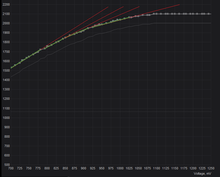

Az UV-hoz a gyári freki/fesz görbe szerintem elég szépen reprezentálja, hogy miként alakul a hatékonyság a fesz és freki függvényében. Érdemes rárajzolni pár egyenest, hogy látványosan, könnyeben leolvasható legyen és annak függvényében eldönteni, hogy mi legyen a cél. (A frekivel nagyjából arányosan változik a 3D teljesítmény.)
Valahogy így: (ez példának egy GTX 1060 GPU +96MHz)
- Ha erős 3D perf./hatékonyságra + hőmérsékletre mennél, akkor érdemes 900mV alá menni.
- Fogyasztás - 3D teljesítmény egyensúly valahol ~ 875mV - 931mV között
- 3D teljesítmény prioritás 925mV felett
Van átfedés a számaimban, mert azért minden legyártott szilícium lapka más és más. -

Szia teljesen jó , minden , annyi hogy esetleg megpróbálhatod msi ab vel az undervoltot ,mondjuk ilyen 0,975v legyen a plafon , mennyire boostol a kártya ? és esetleg egy veti profilt csinálni , hogy ne menjen 65 fok fölé. nekem az evga-k 0.93v al 2000mhz et tudtak .

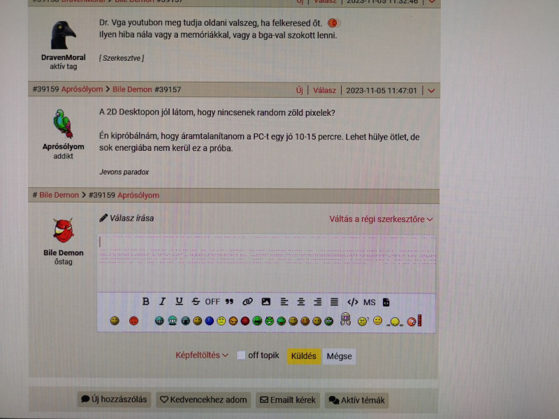

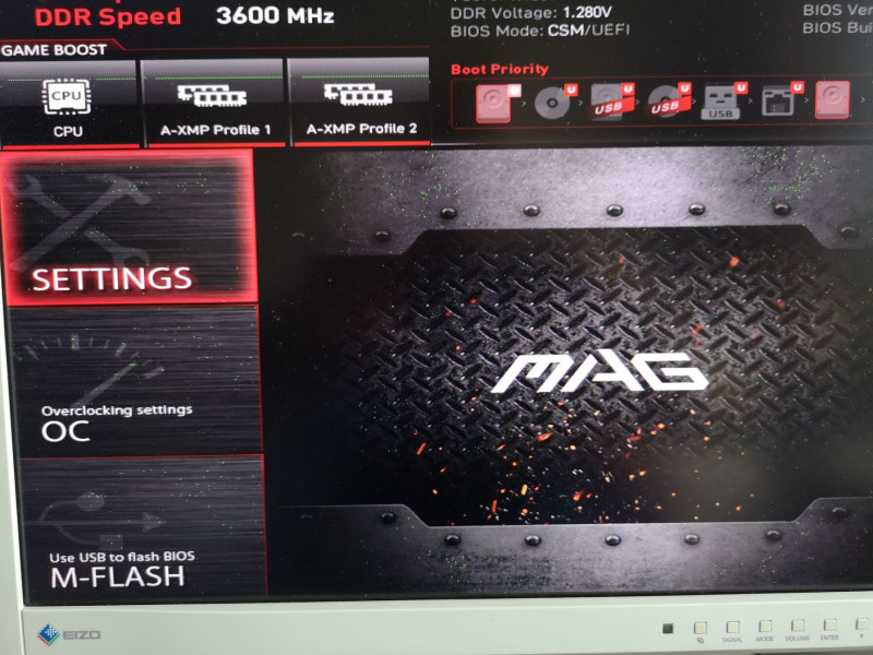

Bile Demon
Tegnap kipróbáltam a 101-es BCLK-t (csak 2D progik futottak). Ma első dolgom lett volna visszatenni Auto/100MHz-re.
Ez fogadott, amikor beléptem a BIOS-ba:
Windows alatt:Minden fut "rendesen" nem crashel, de a random zöld pixelek villódzanak.
Próbáltam órajlet csökkenteni, de semmi hatása nincsen, nem változik a zöld pixelek száma. Hidegre/melegre se.
Ennek a kártyának vége? -

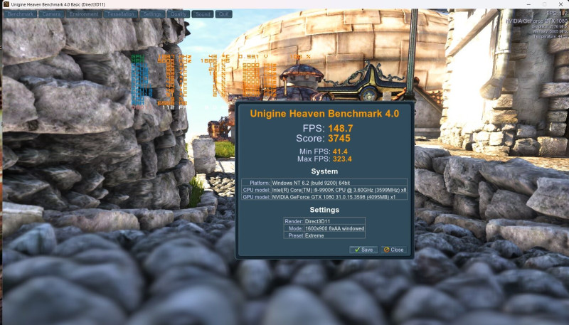

Kérdezte valaki tőlem, hogy mik az erdmények alap, illetve egyéni beállítással.
Asus Rog Strix 1080Az első három kép az automatikus, a második három pedig az egyéni beállítás.
A másodiknál 1fokkal melegebb volt a kártya (a 65fokot azonnal eldobta), viszont +8fps furmak alatt, illetve +223pont cinebench R24 alatt.
Az jól látható viszont, hogy cinebench alatt +5fok volt végig az automatikus beállítással, illetve +1.5v-ot kapott fölöslegesen, és még kisebb mhz-el is ment a kártya.. Itt Coil whine-t is tapasztaltam, még viszont az egyéni beállításommal nem hallok coil whine-t sem ennél, sem egy ismerős gépében, egy 2080ti-nál sem.
Nagyok lettek a képek, szóval linkelem őket.
És ja, a hardmaik képek túl nagyok lettek, szóval azokat már google drive-ba kellett mentenem..Játékok alatt sokkal hűvösebb a kártya, ott a 10fok minuszban alapvető dolog.
Nyilván több fps-em is van játékok alatt, de itt a hőfok a lényeg, nem az a +bármennyi fps.NFree:

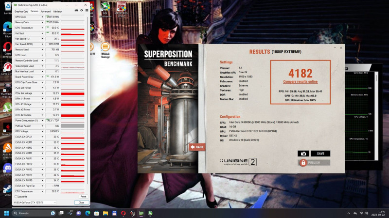

És akkor vendégeskedik nálam egy gtx 1070ti ftw2 , azt kell mondjam az evga ezeket a karikat borzalmasra csinálta a classifiedhez képest (nagyon melegszenek)
direkt kimaxoltam a tdp/fogyasztást mindkét tesztnél, szerintem nincs olyan egetverő külömbség a kettő közt , így mindkét teszt alkalmas szerintem a mai napig ezekhez a kártyákhoz (stabilitás tesztre egyebek)
undervoltal szépen megy a kártya majdnem stabil 2000mhz en(nem veszi vissza az órajelet) 1.030v al , a fogyasztás kb hasonló. nem rossz csak a hűtést kivitelezhették volna jobbra valahogy , nem is értem mert a classikon sincs olyan egetverő hűtés , de lehet , hogy maga az alkatrészek amiből csinálják nem termelnek ennyi hőt , no mind1 . -

FLATRONW
Nemo1001 #39119 üzenetére

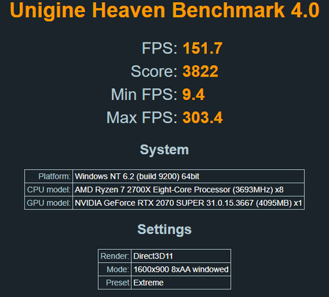

Mi a baj az eredményeddel, mert én nem látom, hogy problémás lenne az.
Heaven típusú programokban viszonylag jól skálázódik az SLI (nála is +75 százalékot hozott a 2. kártya).
A 2070 S pedig kb. 1080 Ti szintjén van, ami kb 30-35 százalékkal gyorsabb, mint az 1080. Tehát természetes, hogy az 1080 SLI jobban teljesít, mint a 2070 S.
Nemo1001
A baj az hogy minden játéknál teljesimény beli problémám van,mikor meg láttam a te teszt eredményedet leestem a székemből utána meg az állam.Teljessen tanácstalan vagyok mi lehet nálam a baj.(980TI volt nekem utána 1070TI de a 980TI minden karimnál volt a legjobb) ez a 2070S
NFree
Az a baj mostanába volt vagy 3-4 év kihagyásom így nem nagyon vagyok tisztába már hardverekkel. , de szerintem nálad sokat jelenthet az amd proci ami miatt kevesebb. A másik dolog ez csak egy teszprogi , ami nem mindig tükrözi a valóságot ezzel csak azt akarom mondani való életben játékok alatt jobb lehet ahol nem skálázódik az sli, ráadásul 2x annyit eszik. Jeleneg nekem nincs is szükségem erre a teljesítményre , úgyhogy ment a kari a szekrénybe a többi közé visszatettem a jó öreg 780ti-t . wotozni bőven jó .
