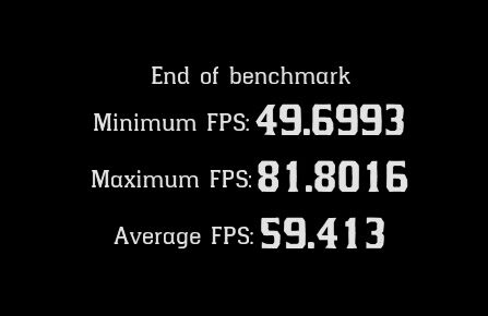

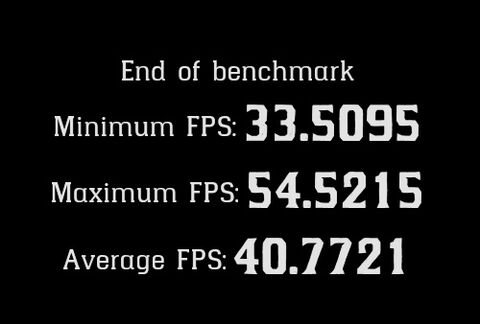

FHD 27" 60hz-ről váltottam erre. Ott meg volt mindig a max.
De megveszed a monitort és meglátod. Ultra beállításokat felejtsd el. Bár Nálam F1.2018 110 fölött van minden csutkára húzva. De ultrát úgy sem használtam mer minek ha high is ugyan olyan szép vagy épp a medium. Cyperpunk low-ban [megy] 60-al minimum és azon is nagyon szép a graf.

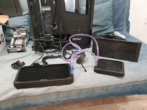

Viszont a cső csatlakozásokon jól látom hogy nincs semmi rögzítő csőbilincs ?
Szerintem ezt mindenképpen pótold, mert ha tágul a folyadék, és a csövek is átmelegednek, ott bizony szivároghat, bármilyen szorosnak is tűnik, és abból zárlat lehet.
Biztosítás biztonság 👍
A csőbilincsek minden csatlakozásra nagyon fontosak.[ Szerkesztve ]

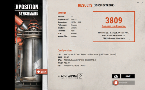

Nálam anno 2017-ben így ment a sima Asus Strix 1070:
VRAM +550Mhz (9100Mhz): 3807 pont
VRAM +600Mhz (9200Mhz): 3816 pont
VRAM +650Mhz (9300Mhz): 3836 pont
VRAM +690Mhz (9380Mhz): 3844 pont
GPU: 1999-2050Mhz, VRAM +500Mhz (9100Mhz): 3838 pont
GPU: 1974-2050Mhz, VRAM +600Mhz (9200Mhz): 3868 pont
Teljesen alapon:
Sajnos behatárolt a fogyasztási keret... ugyan nem próbáltam ki de lehet ha az OC verzió bioszát felraktam volna akkor még jobb órajeleket és még több pontot értem volna el.
A mostani RTX 2060 maximuma meg 4929 pont
[ Szerkesztve ]

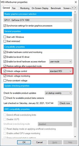

Fesz. növelés: MSI Afterburnerben lehet, de ez úgy tudom kártya függő, hogy működik e. GW Phoenixet nem ismerem. Próbáld ki, működik e. A standard MSI opció helyett próbáld ki a többit is.
GW Phoenixből a GS és a GLH ami gyárilag overclockos, simánál az 1820MHz boost normális.
SIMA: [link]
GS: [link]
GLH: [link]

Ezt a fesznövelést hogy lehet?Gainward Phoenix sima 1070-em van, esetleg ezen a típuson nem is lehet feszt módosítani, vagy növelni? Erről még eszembe jut ez a sima phoenix csak 1820 mhz-ra boostol. Ez álltalános lehet ennél a kártyánál? Mások írása alapján mintha töbre emlékeznék 1900 kb .
