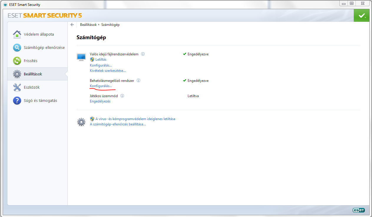

Köszi! Így már biztos voltam benne, hogy nálam a hiba.
Kitöröltem mindent a Behatolás Megelőzőből és utána simán települt mind a négy frissítés.
Köszönöm a segítségedet!Más.
