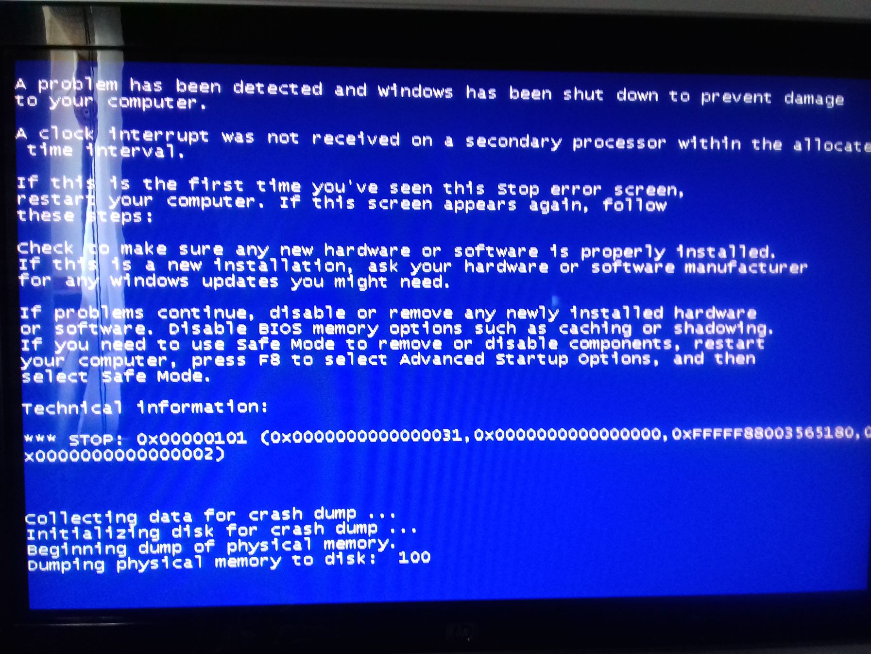

A processzor alját meg is néztem mielőtt beraktam nem láttam rajta semmit foglalatra is ránéztem azon se láttam de ma nagyító alatt is ránézek.
Táp csatikat sokszor ellenőriztem semmi gond nem volt.
Ram foglalatban nincs semmi szennyeződés ez biztos.
Lassan kb 4 körül neki állok de már most semmi kedvem hozzá. -

Közben annyi eszembe jutott még, hogy mikor leszedtem a hd4870 driverét az eszközkezelőben, hogy kiszerelhessem , akkor nem a silányabb alap kép fogadott, hanem kék villódzó csíkok, pöttyök, akkor kezdett el villogni a kép is, szóval a legfőbb hibák utána azonnal jelentkeztek. Még csökkentett módban is! Amikor felraktam az új kártyával együtt az új drivert, még utána is csinálta, egészen amíg nem frissítettem a legújabb crimsonra, mikor a telepítésnek vége lett, tökéletesen működött, amíg rá nem nyomtam az újraindításra...ekkor rószaszínben villogott a kép, és utána nem indult el többet, míg vissza nem raktam a régi drivert/kártyát (most is az van bent). Perpill stabil..ugye nem az alaplapom haldoklik?
