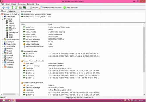

(#39679) El Kebir:
- délután tudom megnézni.
- amit ott látok, az nem egyenlő a BIOS-ban látottakkal.
ezeket az időzítéseket, mint XMP profilt hogy aktiválod, hogy megjelenjen a BIOS-ban?(#39682) El Kebir: jedec
