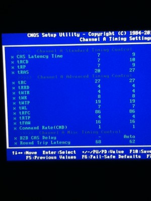

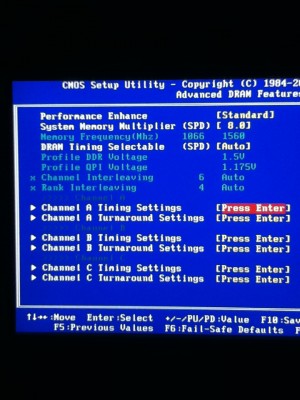

Látom nem a legfrissebb bios-od van de ez nem baj.
Dram Timing Select. (SPD) - ezt tedd manualra. Így tudod kézzel megadni az értékeket.

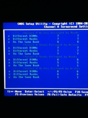

Majd szépen minden modulnál beállítod (2-es kép) felülről lefelé a követekző értékeket: 8-8-8-25
A többi érték az csak mellékidőzítés azzal nem érdemems foglalkozni, nem nyersz vele igazából semmit és csak instabillá teszi a géped ha nem jót állítasz be. De ha nagyon ráérsz és szertesz kisérletezgetni, akkor próbálkozhatsz a csökkentésükkel és tesztelgetésével.
A lényeg, hogy a CommandRate (CMD) 1-en legyen, az sokat gyorsít.mod:
Arra figyelj, hogy az uncore sebesség a ram órajel duplája legyen, a ram max 1,65V-ot kaphat és a QPI fesz max 1,35V lehet.
