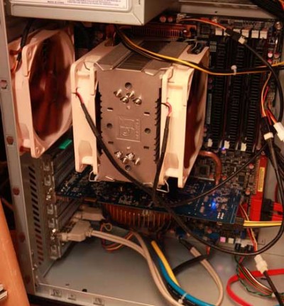

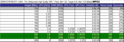

Stabilizálódott a cuccom (korábbi bajaimról írtam fentebb, alaplapi elemet kellett cserélnem). Noctua duplahűtő, plussz 3 venti mellett sem tudom lenyomni 80 fok alá amikor enkódol (100% CPU minden).Csináltam egy kis excel chartot a CoreTemp logjából:
Nem tudom, hova kellene még hűtést tenni...
Jó lett volna felmenni 4GHz-re, mert nagyjából ugyanannyit gyorsult volna az encod videó is.
Ideteszem, milyen eredmények jöttek ki, ti úgyis inkább játékokkal szoktátok próbálni
