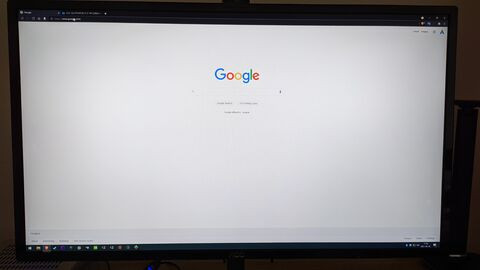

Igen, szöggel változik, a kép középről készült, ahonnan nézném. Ha fentről nézek lefele, fényerőben kb. kiegyenlítődik, de némi színbeli eltérés akkor is van.
Alap böngészésnél is látszik, olyan, mintha az oldalak designjában lenne gradiens, miközben homogén felületet nézek.

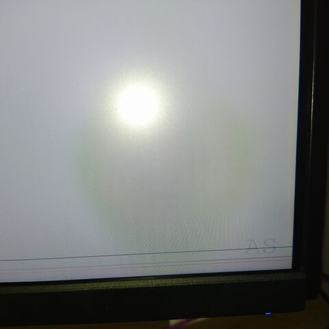

Ez a hordozható monitor ips fullhd és nincs még 2 hónapos. Most vagy ilyen gagyi az ips technológia vagy tönkre megy lassan az új technika, viszont majdnem száz százalék, hogy szervízben nem fogják tapasztalni a problémát, mert nem akarják, nem érdekük, így szokták ezt általában, de ha már tényleg elég látványos szerintem csak akkor foglalkoznának vele.
Kicsit finoman megnyomva a kávát a világos résznél elűnik a fehéredés, majd elengedésnél ismét visszajön, olyasmi mint a blacklight bleed.
Nem tudok normális képet csinálni róla mobil kamerával. Ezért próbáltam keresni interneten képeket, és találtam hasonlókat, szóval valahogy így néz ki, mint ahogyan ezek:
szaszlaci
Az az érdekes, hogy pihentetés és bekapcsolás után szinte semmi nem látszott a "beégésből", de egy fél óra után előjött.
De ha jól megnézed, a világos rész KÖRÜL jött létre egy ilyen füstszerű valami, tehát ez nem hiszem, hogy az a beégés, amikor elfáradnak az LCD pixelei, mint pl. egy bankomatnál évek alatt. Pont, hogy a világos részen JÓ a kijelző, míg a széleknél, ahol sötét, ott lett füstös.

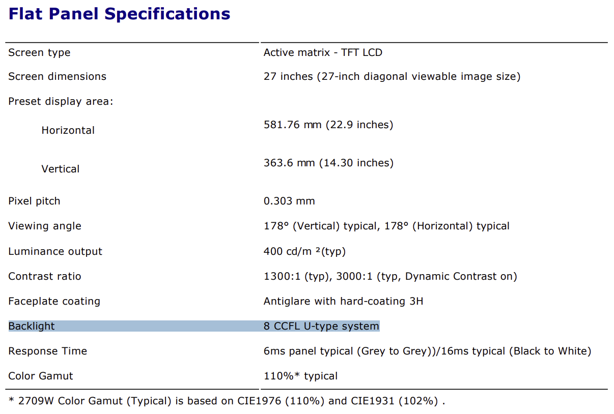

FistXL
Húha, akkor a ledesítés nálam is kilőve, mert ebben is U-csövek vannak a panel mögött. Nem 2 monitort szedtem már szét, de eddig a ccfl csövekhez nem kellett nyúlni, ha kellett volna is, azok is alul-felül voltak. Találtam néhány u-ccfl hirdetést ebayen, de valószínűleg a csövek pontos méretét csak akkor tudom meg, ha előbb atomjaira bontom a monitort.
