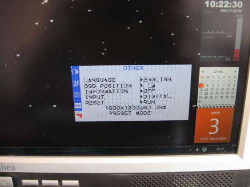

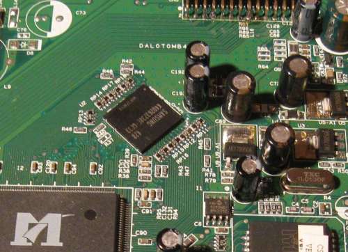

szaszlaci
szaszlaci #10229 üzenetére
Probléma megoldva.
Tehát csíkok futkorásztak a képen, a saját menüjében is. Panel mozgatására eltűntek időlegesen.
A probléma forrása a vezérlőpanelen levő, BGA-s memória chip.1. nekifutás: hőlégfúvó 220 – 250 fok között, kb. 3 percig. (Többi rész természetesen kitakarva fóliával.
Rosszabb lett, a menüje pedig már folyamatosan hibázott.)2. nekifutás: hőlégfúvó 240 – 280 fok, közelről, kb. fél perc. Utána egészen finoman, nagyon óvatosan megnyom a chip.
Ez megoldotta a problémát (remélhetőleg véglegesen).
