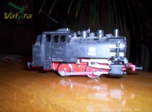

üdv!
Próbálj meg valamilyen matt, nem tükröződő háttér előtt fényképezni. Részben, hogy a vaku tükrözése megszűnjön, részben, hogy a géped a céltárgyra fókuszáljon.
Tegyél mögé vagy elé egy H0-ás kocsit, a méretarányok megbecsülhetősége miatt.
Átszámoltad a méreteket rendesen a tervrajzokról, vagy csak szabadon, szemmérték után?
Szerintem az elgondolás jó, csak finomítani kell a gépen. -

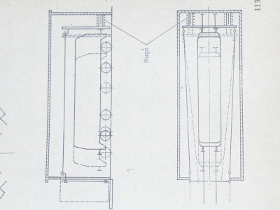

jákob13 #1442 üzenetére
Itt találsz adatokat a Bz-ről. hossz, szélesség, magasság. Tengelytávot nem írja, az arányok alapján próbáld meg kiszámolni és átváltani H0-ba. Ránézésre, ha öt egyenlő részre osztod a jármű hosszát akkor 1 - 3 - 1 arányban helyezkednek el a tengelyek az kerekítve 8400mm átszámolva H0 méretbe kerekítve 97 mm. a teljes hossza a járműnek ütközők között pedig 161mm kerekítve.
