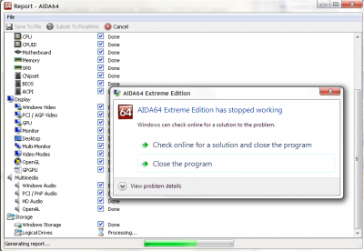

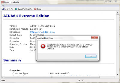

  • Fiery
    Nem, de szerintem a VGA-val vagy a Catalyst-tal lesz baja:
    Problem signature:
    Problem Event Name: APPCRASH
    Application Name: aida64.exe
    Application Version: 1.85.1629.0
    Application Timestamp: 2a425e19
    Fault Module Name: atioglxx.dll_unloaded
    Fault Module Version: 0.0.0.0
    Fault Module Timestamp: 4b738e57
    Exception Code: c0000005
    Exception Offset: 697dec1f
    OS Version: 6.1.7601.2.1.0.256.48
    Locale ID: 1038
    Additional Information 1: a8d9
    Additional Information 2: a8d992f6e367e2dd2342bff14b83048d
    Additional Information 3: 08bb
    Additional Information 4: 08bb37de8406c2671b4029d95ec86c54
    mod: Igen, a display szekció nélkül meg tudja csinálni a riportot.
    Az OpenGL oldalt le tudod tiltani: fomenu / File / Preferences / Layout. Anelkul menni fog a teljes report submit is, velhetoen.
    A Catalyst meg egy akkora bughalmaz, hogy ....... Inkabb nem is irok tobbet :)

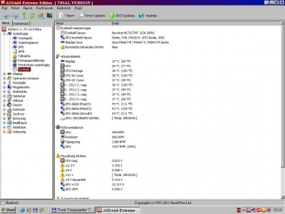

  • Fiery

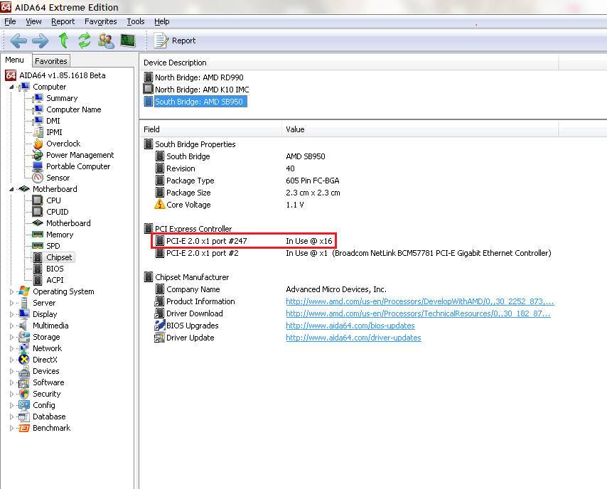

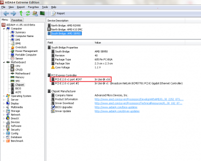

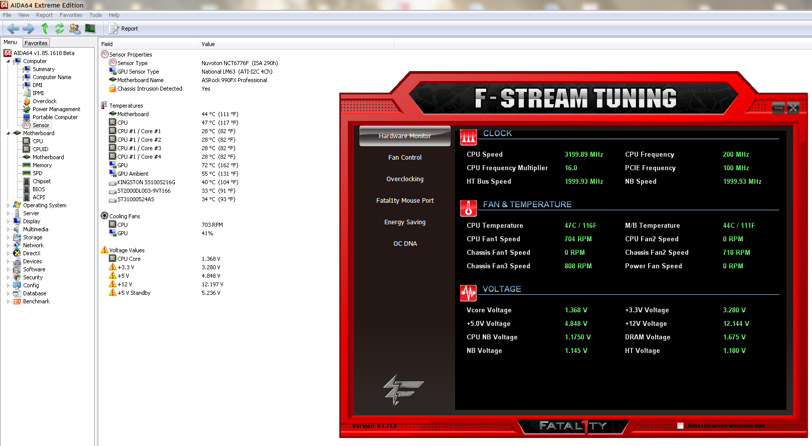

    Lenne itt egy ASRock Fatal1ty 990FX Professional lap aminek látszólag még nem 100%-os a támogatottsága.
    A CPU FAN fordulatszámán kívül a többiét nem lehet látni.
    Nem tudom ez mennyire alaplap specifikus, de tudtommal az SB950-ben nincs 16 PCIe sáv (csak 4). Ez véletlenül nem a 4 sávnyi A-link akarna lenni?

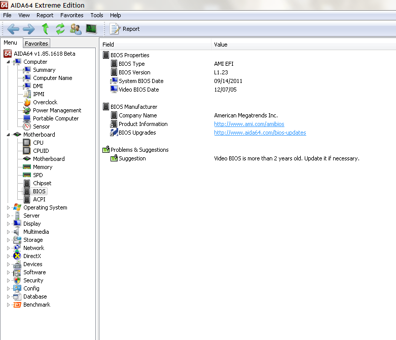

    Remek volt, hogy eddig legalább az AMI BIOS-ok esetében képes volt a program megmutatni az aktuális AGESA verziót. Az UEFI-vel úgy látszik, hogy ez már/még nem működik. Ezt esetleg meg lehetne "javítani"?:)
    A kovetkezo betaban javitjuk a ventilatorokat, azonban a "CPU Fan2"-t sajnos nem tudjuk mérni, ugyanis az ASRock egy eleg bena mux-os megoldast alkalmaz, amit csak a sajat programjaik (F-Stream / OC Tuner / XTU) tudjak hellyel-kozzel rendesen kezelni.
    Az SB950 eseteben csak a 4 "valodi" PCI-E portot listazzuk. Ahogy lathatod is, a port magarol azt allitja, hogy x1 savos, de az aktiv szelesseg viszont x16, es a port sorszama is bizarr :) Ez, valamint az a problema, hogy hasznalatban levonek mutatja magat (mikozben nem latszik semmilyen csatlakoztatott PCI-E eszkoz) egy BIOS bugnak koszonheto. Nem kritikus hiba, hiszen csak a diagnosztikai progikat kavarja meg.
    Az EFI/AGESA temanak utana tudunk nezni, de sokat segitene, ha tudnal submittolni egy riportot nekunk (AIDA64 / fomenu / Report / Submit Report To FinalWire), meghozza a legujabb AIDA64 betaval --> [link]
    Koszi a segitseget!
  • Oliverda

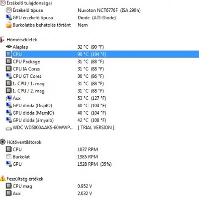

    Remélem sikerül ide írnom, még nem használtam itteni fórumot. Ha ez valakinek mégis privát üzenetként menne el, bocsi :).
    Szóval nekem az lenne a problémám hogy vettem egy új VGA-t a gépembe, viszont az Aida64 nem hajlandó semmilyen információt adni róla. Régebben is volt már hasonló gondom, akkor a win újrarakása segített csak, de most nem akarok ilyenhez fordulni, viszont fontos lenne pl a hőfok, órajelek, stb...
    Köszi előre is a választ!

  • rocket
    Nyomj kerlek az AIDA64 ablakanak aljan jobb gombot --> Sensor Debug --> ISA Sensor Dump. Masold be az eredmenyt ide a topicba (az egeszet).
    A dump alapjan be tudjuk kalibralni a szenzor infot a lapodhoz.
    Sikerult megszerezni a kert adatokat:
    ------[ AIDA64 v1.85.1600 ]------
    ------[ Microsoft Windows 7 Home Premium 6.1.7600 (64-bit) ]------
    ------[ Motherboard Info ]------
    Motherboard ID : 63-0100-000001-00101111-020510-Chipset$0AAAA000_BIOS DATE: 02/05/10 19:13:52 VER: 08.00.10

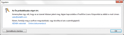

  • Fiery
    Köszi, azóta már írtam emailt, és kaptam 30 napos serialt. :)
    De akkor ezek szerint a trial 30 napja a gépre vonatkozik, és nem az oprendszerre?? :F
    (Honnan tudja ezt a program pl egy oprendszer újrarakás után?)
    A fő kérdés viszont, ami miatt ki akartam próbálni a legújabb verziót, de ebben is ugyanúgy jelent van:
    miért van az, hogyha az Érzékelő menüpontra kattintok, akkor egy-két másodperces közökkel 6-7mp-re állandóan megakad az egész rendszer? Ez így ok?
    Nem szivesen arulnank el, hogy mikepp mukodik a trial idoszak nyilvantartasa, remelem megerted ezt.

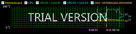

    Asrock E350M1/USB3 + x64 W7 + az AIDA64 honlapjáról aktuálisan letölthető ExtremeEdition próbaverzió.
    A log olyanokat ír nekem mint CPU kihasználtság: 3%, CPU1 kihasználtság: 14%, CPU2 kihasználtság: 6% stb. Ezt mégis hogy? Nem a két mag terheltségének átlagából számítja a teljes CPU-terheltséget? :F
    A CPU kihasznaltsag es a logikai processzorok kulon-kulon mért kihasznaltsagat nem egy adott pillanatban méri az AIDA64, hanem eloszor méri a CPU kihasznaltsagot, utana pedig egy korben méri az osszes logikai processzor kihasznaltsagat. Mivel a 2 mérés kozott nehany tizedmasodperc eltelik, kozben valtozhat par %-ot a CPU kihasznaltsaga. Ebbol ered a kulonbseg. Altalaban vagy az egyiket, vagy a masikat szoktak monitorozni, de nem a kettot egyszerre.
  • Fiery
    ASUS P8H61/USB3.
    1.80.1498 BETA, akkor ez mar nem egy mai darab.
    Eloszor a weboldalatokrol toltottem le, azzal ugyanez volt, aztan meg egy forumrol ahol par napos BETA-nak irtak.
    Megneztem a 1.85.1600-at, ugyanaz a helyzet, idle 80-90 fok, load alatt 62-64.

    Milyen alaplaprol van szo? AIDA64 v1.85-tel is ugyanez a jelenseg?
    ASUS P8H61/USB3.
  • Fiery
    Megneztem a gyari CPU huto jol van a procin, paszta is eleg.
    Elindittom AIDA beepitett stabilitas tesztjet, terhelve 62-64 fokot mutat CPU homersekletre, megallitom megint felmegy 80-90-re :)
  • rocket
    I3-2100 CPU homersekletet jol jelzi a program?
    80-90 fokokat mutat, a tobbi ertek meg 30-32 fok.
  • rocket

    Olvasgattam visszafelé is,és kiderítettem,mi az az MCP.
    Az a baj,hogy nekem ez most alaphelyzetben az AIDA szerint (a gép bekapcsolása után rögtön) 80 fokos,terhelés alatt 90!
    Most cseréltem processzor hűtőt,és azóta ilyen magas. Előtte 60-70 fok környékén volt max.
    Kérdem én,ez mitől változott meg? Nagyobb a hűtésem (méretre),és ettől esetleg nem áramlik most úgy rá a levegő?
    Szoftveresen lehet valamit kezdeni vele?
    üdv.
    Az MCP chipek eleg magas homersekleten mukodnek, nem kell megijedni a 80-90 foktol. Ha azonban az alaplap azonos, de az MCP melegebben jar, mint elozoleg, akkor nyilvan a chipset (MCP) hutese nem megfelelo, vagy a gephazon beluli levego aramlas nem optimalis.

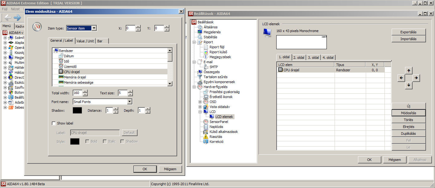

    Épp gépfejlesztés előtt vagyok és gondoltam nézek pár sebességtesztet még a régi rendszerrel, hogy legyen összehasonlítási alap :B Szerettem volna látni 3Dmark alatt a hőfokokat és erre gondoltam pont jó lesz az Aida64.
    Az LCD beállítása közben tapasztaltam meg, hogy nem egészen úgy jelzi ki a dolgokat ahogy kellene. Olyan, mintha a koordinátarendszer el lenne csúszva jobbra (de erősen) a szenzor értékek megjelenítésénél.
    Na közben nézegettem a beállításokat, ki/be kapcsolgattam a mértékegység és címke kijelzést és rájöttem, hogy a szenzor értékeket és a mértékegységet mindig jobbról visszafelé helyezi.
    Ha a teljes szélességet lentebb veszem, akkor be tudom rendezni az LCD bal szélére a szenzor értékét, ha csak azt akarom, hogy jelezze..
    Jáj... lassan tanfolyamra lesz szükségem :B
    A SensorPanel mintajara atvarialt uj LCD modul valoban kicsit pilotavizsgas lett igy. Idovel valoszinuleg visszarakjuk a regi LCD beallito ablakot, hogy konnyebb legyen beallitgatni az LCD elemeket, ha valaki nem akar a pixelenkenti beallitasokkal szőrözni. Az uj LCD beallito ablak nagyon flexbilis, sokkal szebben be lehet allitgatni az elemeket, viszont sokan sajnos nem tudjak kapasbol atlatni -- ami nem is csoda :( Igyekszunk javitani ezen, hogy a "power user"-ek es a kevesbe tapasztalt felhasznalok is egyarant megtalaljak a szamitasukat.

    Nekem 40-45 fokot ír auxra az a vicces hogy az aux ugyebár integrált videó vezérlő lenne tudtommal,az alapomon nincs is integrált videóvezérlő,a processoromra is egészen más hőfokokat ír mint a biosba.Szerintem az everest okés volt de ez az aida egy rakat bug halmaz.Ja és a legfrissebb aida van fent.
    Felinformaciok alapjan ne kezdd el kerlek szidni az AIDA64-et. Az "Aux" homerseklet barmi lehet, a legtobb esetben egy be nem kotott vezetek. Az "Aux"-nak semmi koze az integralt videovezerlohoz.
    Egyebkent az aux az angol auxiliary roviditese, ami kiegeszitot jelent. Kiegeszito, mint az alaplap homerseklet, CPU homerseklet mellé egy harmadik, kiegeszito homerseklet mérési lehetoseg a szenzor chipen, amit azonban a legtobb alaplapgyarto nem hasznal ki.
    Amennyiben az AIDA64-bol ugy gondolod, ki kellene venni az "Aux" homersekletet, mert nem bekotott vezetek az alaplapodon, es a legujabb AIDA64 beta sem oldja meg ezt a problemat a gepeden, akkor ird meg, hogy milyen alaplaprol van szo, es utananezunk.
  • pynyo
    Sok alaplap eseteben nem minden alaplapi ventilator csatlakozot tud az alaplap monitorozni. Az alaplapod BIOS Setup-jaban latszik annak a ventilatornak a fordulatszama, amit az AIDA64-ben nem talalsz?

  • albert8
    Az aktualis beta verzio mindig letoltheto a weboldalunkrol (www.aida64.com). Ha lejart a 30 napos probaidoszak, akkor az AIDA64 tovabbi hasznalatahoz licencet kell vasarolni.
    Okés köszi :)
    akkor sajna vennem kell
  • Fiery
    Olyan béta verziót tudok leszedni vagy az csak vásárolni lehet? :)
  • albert8

  • rob210
    Az alaplapod eseteben az Aux egy nem bekötött vezeték a szenzor chipen, ergo nem kell figyelembe venni. Az uj alaplapoknal hamar ki szoktuk ezeket a felesleges ertekeket gyomlalni. Valoszinuleg azert van me'g ott az AIDA64-ben Nalad, mert regi AIDA64 verziot hasznalsz. A legujabb betaban mar elvileg nem lesz ott --> [link]
    Köszönöm.
    :R
  • Fiery
    Sziasztok.
    Valaki mondja már meg nekem, hogy mi a franc az az AUX érték a számítógép érzékelők lapon az AIDA-ban????
    Nagyon brutál 120°C körüli értékeket mutat amitől kicsit beparáztam.
    Na most látom ezt pont előttem tették fel :B
    De azért érdekelne hogy mi lehet ez?
    Egyébként egy Asrock 870extreme3 AMD cpu-s lapról van szó.
    :R

    Szabad megtudni, mi a véleményed, nem RAID, hanem sima AHCI és Win7 esetén érdemes-e az Intel (vagy AMD) driverét telepíteni, vagy inkább hagyjuk a MS gyári AHCI driverét dolgozni?
    Nincs sajnos eziranyu tapasztalatunk, mi igyekszunk minden esetben IDE modban hasznalni a vinyokat es SSD-ket.

    Szia Fiery!
    Ezek az értékeim miután frissítettem a legújabb bétára.
    A kérdésem a következő:
    Az új alaplap még nem volt értékelve, vagy valami számítási hiba miatt mutatott mást?
    Már vissza akartam vinni, hogy beleférjek a 3 nap garanciába. Kérhetek valami infót arról, hogy miért mutatott olyan magas értéket? Az se baj, ha elmagyarázod az egész lényegét akár magányban is, mit érdemes néznie egy átlagos felhasználónak, akkor nem zaklatnálak folyton. :)
    Az új verzióban
    Itt például az AUX hőmérsékletét nem is mutatja, nem mintha tudnám mi az.
    Illetve alaplap nevében hármat is ír, de ha részletezem, akkor a helyes nevet adja.
    Illetve a merevlemez hőmérsékletére nem ír hőfokot, azt írja trial version, a + 12 V hőfoknál szintén.
    Köszönet a munkádért, egy kicsit megnyugtattál.
    Üdv
    Olomlovag
    A legtobb alaplap nem szabvanyos modon hasznalja a szenzor chipek regisztereit. Emiatt, hiaba is epitunk be egy altalanos tamogatast mondjuk egy Winbond vagy ITE szenzor chiphez, a legtobb alaplap eseteben sajnos egyedileg kell ujraallitgatni a homersekletek es feszultsegek adatait :( A Te alaplapodon levo szenzor chip pl. 4 fele hofokot is me'r, de ebbol 2 db teljesen haszontalan, nincs bekotve a szenzor chip megfelelo laba. Az egyik ilyen az Aux homerseklet, ezert is vettuk ki a listabol.

    Szia !
    A helyzet sajnos nem változott, itt vannak a kért adatok, sajnos ezek nem mondanak nekem semmit. Sajnálom, hogy ilyen hosszú.
    Köszönettel
    Olonlovag
    Motherboard Model : Asus P8H67-V
    Motherboard Chipset : Intel Cougar Point H67, Intel Sandy Bridge
    DMI MB Manufacturer : ASUSTeK Computer INC.
    DMI MB Product : P8H67-V
    DMI MB Version : Rev X.0x
    DMI MB Serial : MF70B3G04801915
    DMI SYS Manufacturer: System manufacturer
    DMI SYS Product : System Product Name
    DMI SYS Version : System Version
    DMI SYS Serial : System Serial Number
    DMI BIOS Version : 0704
    ITE 87xx Port = 00h
    ITE 87xx HWMonitor Port = 0000h
    ITE 87xx Device ID = 0000h
    ITE 87xx Version = 00h
    Winbond SuperIO Port = 2Eh
    Winbond SuperIO HWMonitor Port = 0290h
    Winbond SuperIO Device ID = C333h
    Winbond Sensor ID A3/5C/reg$58 = A3 / 5C / C1
    Fintek SuperIO Port = 00h
    Fintek SuperIO HWMonitor Port = 0000h
    Fintek SuperIO Device ID = 0000h
    LPC47 SuperIO HWMonitor Port = 0000h
    LPC47 SuperIO Device ID = FFFFh
    ------[ Nuvoton ISA Sensor Device at 0290 / Bank #0]------
    0000 04 99 04 3B 00 FF FF FF FF FF FF FF FF FF FF FF
    0010 04 99 00 99 3B 99 FF FF 50 00 00 00 00 84 00 00
    0020 7C 81 D3 D3 7F FF 29 1B FF FF FF DA 00 00 00 00
    0030 00 00 00 00 00 00 00 00 00 00 00 FF FF FF FF FF
    0040 01 00 40 DF FF 00 3F FF 2D FF FF FF 18 05 00 A3
    0050 FF FF FF FF FF FF FF FF C1 FF FF FF FF 01 00 FF
    0060 00 FF FF FF FF 01 07 FF FF FF FF FF FF FF FF FF
    0070 00 0A 00 17 80 17 80 17 80 FF FF FF FF FF FF FF
    0080 FF 03 1F 0F FF 3C 3C 3C 00 00 00 00 00 00 00 00
    0090 0A 00 00 00 00 0A 0A 0A 0A AA EF 80 FF 40 46 C4
    00A0 0E 01 00 00 FF 00 00 FF 00 00 80 66 66 06 01 01
    00B0 00 00 00 00 00 00 2F 00 1C 00 00 34 28 00 C4 FF
    00C0 01 00 00 00 00 00 00 00 00 0D 01 FF FF FF FF FF
    00D0 FF FF FF FF FF FF FF FF FF FF FF FF FF FF FF FF
    00E0 FF FF FF FF FF FF FF FF FF FF FF FF FF FF FF FF
    00F0 FF FF FF FF FF FF FF FF FF FF FF FF FF FF FF FF
    Reg$20 CPU Core: r = 124, r*0.016 = 1.98
    Reg$21 CPU Aux: r = 129, r*0.016 = 2.06
    Reg$22 +3.3 V: r = 211, r*0.016 = 3.38

  • Fiery

    Milyen érték ez az AUX? Mert stabilitás teszt alatt 127C fok után eltűnik az érték.. mondjuk elég ilyesztően magas ez az érték , holott a gép hidegnek tűnik. A cpu magok max 70 fokosak. Csak jó volna tudni mi ez , mert hosszabb 3dben meg fekete képernyő van...:( Szóval valami gáz biztos van csak nem tudom mi.. Proci, alaplap vagy Vga? Egy MSI P67A G45 , I5 2400 -el és egy GBT6870oc-t használok!
    Köszi ha valaki tud segíteni ebben!
    Az minden bizonnyal egy be nem kotott vezetek a szenzor chipen, nem kell vele foglalkozni. Velhetoen azert van csak ott, mert egy regi AIDA64 verziot hasznalsz :))

    Az alábbi képen jelzett dolgokkal lenne problémám.
    Ma vettem összeállítva egy ASUS h67 V alaplappal, i 2400 procival a gépet, Xigmatek Gaia hütővel, Sharkoon T9 Value házban, XP van rajta.
    Aggaszt a dolog. A biosban nem láttam semmi különöset.
    A tippeket szívesen fogadom. Köszönettel
    Üdv
    Olomlovag
    Elso korben frissits kerlek a legujabb AIDA64 betara --> [link]
    Amennyiben ez nem javitja meg, akkor az AIDA64 ablakanak aljan jobb gomb --> Sensor Debug --> ISA Sensor Dump , es masold be a teljes eredmenyt ide a topicba.
