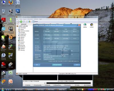

Megnéztem teljesen jól mutatja a ramok sebességét az everest. Viszont az alaplapom nem ismerte fel (most tettem fel a 4.6-os verziót, a 4,5-ös ilyet nem csinált), egy dfi FXB M2RSH alaplapról van szó. A program felajánlotta a riport küldését, amit elfogadtam, erre sikeresen elküldte a riportot. Erre válaszoltok majd?

A DDR2-1066 memoria modulokat a JEDEC nem szabvanyositotta, ergo minden esetben tuningnak minosulnek, me'g ha a "dobozra" 1066-os sebesseg is van irva, mint gyari orajel. Epp ezert, hogy a gyartok biztositsak a maximalis kompatibilitast (az olcsobb/benabb alaplapokkal is), az SPD-be 800 MHz-es sebesseg kerul beirasra.
Az megint mas kerdes, hogy a memoria modul aktualis sebessege (amilyen orajelen epp mukodik) mennyi, azt nem az Alaplap / SPD, hanem az Alaplap / Alaplap oldalon vagy az EVEREST CPUID Panel-en tudod megnezni.

MOD: a ram névnél jól mutatja, de a sebességnél csak 800-nak
HarryPotter
Miért látja az everest 800-asnak az 1066-os Ramjaimat? CPU-Z jól mutatja, hogy 1066-on mennek.
