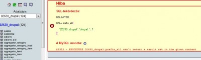

Ez az, kiválasztottam az adatbázist bele mentem az sql részbe. Beillesztettem a scriptet, utána függvény meghívását és akkor mondta ezt a hibát.
DELIMITER $$
DROP PROCEDURE IF EXISTS `prefix_all` $$
CREATE PROCEDURE `prefix_all` (in_db varchar(20),in_prefix varchar(10),in_add_rem TINYINT(1))
BEGIN
DECLARE done INT default 0;
DECLARE tbl_nm VARCHAR(30);
DECLARE ren VARCHAR(200);
DECLARE table_cur CURSOR FOR select table_name from information_schema.tables where table_schema=in_db;
DECLARE CONTINUE HANDLER FOR NOT FOUND SET done=1;
OPEN table_cur;
rename_loop:LOOP
FETCH table_cur INTO tbl_nm;
IF done=1 THEN
LEAVE rename_loop;
END IF;
if in_add_rem=1 then #ADD
SET @ren = concat("rename table ", in_db,'.',tbl_nm ," to ",in_db,'.',in_prefix,tbl_nm,";");
else
set @ren= concat("rename table ", in_db,'.',tbl_nm ," to ",in_db,'.',right(tbl_nm,length(tbl_nm)-length(in_prefix)),';');
end if;
# select @ren;
prepare ren from @ren;
execute ren;
END LOOP;
CLOSE table_cur;
select table_name 'Tables' from information_schema.tables where table_schema=in_db;
END $$
DELIMITER ;
CALL prefix_all('02630_drupal','drupal_',1);Hiba
SQL-lekérdezés:
DELIMITER;
CALL prefix_all(
'02630_drupal', 'drupal_', 1
A MySQL mondta:
#1312 - PROCEDURE 02630_drupal.prefix_all can't return a result set in the given context -

Ja igen a mind a függvény végrehajtása mind a meghívás előtt válaszd ki a megfelelő adatbázist .Most próbáltam ki nálam működött rendesen.
Speeedfire
Frigo
Speeedfire
#623
phpmyadminban a konzolnál bemásolod a függvény kódját ,majd ha végrehajtotta utána a :
CALL prefix_all(‘DATABASE-NAME’,'PREFIX’,0); paranccsal meghívod .A 'DATABASE-NAME' az adatbázisod neve ,a 'PREFIX' amit meg szeretnél adni prefixnek .Ha a végén 0-át adsz meg akkor törli a prefixet a táblák neve elől ha 1-et akkor elejére fűzi.De előtte mindenképp készíts mentést az adatbázisról . -

Feltelepítettem a xamppot, már jó ideje használom a phpmyadmin felületet, de most úgy gondoltam, hogy nem kattintgatok, hanem parancssoros módszerrel listázom ki a táblákat, listázom ki a szükséges infót. Start, futtatás, cmd, cd c:\xampp\mysql\mysql, cd mysql.exe, el is indul az adatbázis konzolja, azonban mikor kilistáztatom az adatbázisokat csak 2 alap adatbázis van (test, information...). Hogyan tudnám elérni parancssorral a phpmyadminban lévő adatbázisokat?
