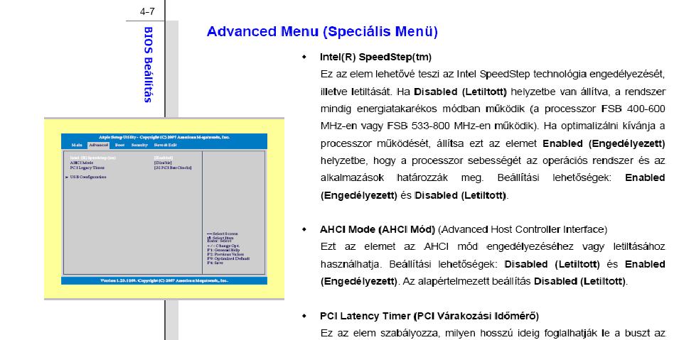

A BIOS frissítést a Wind-nél nem tudod elrontani. Még akkor sem, ha a frissítést megszakítod.
Ugyanis a BIOS frissítő programja fixen be van égetve, ha akár teljesen más BIOS-t raksz fel és többet nem tud elindulni a gép, a BIOS frissítő alkalmazás akkor is működik.--
Ha baj van, akkor a biztonsági megoldás a következő:
- Másold ki a BIOS image fájlt egy pendrive-ra, nevezd át, hogy a kiterjesztés ROM legyen (pl. EN011IMS.109 helyett EN011IMS.ROM)
- dugd be a pendrive-ot a gépbe, majd kapcsold ki azt
- húzd le a 220-ról és vegyed ki az akksit
- nyomd be a bekapcsoló gombot és tartsd nyomva
- dugd be a tápkábelt
- engedd fel a bekapcsológombot, majd nyomd meg még egyszer
- nyomd meg a DEL-t, hogy belépj a rescue BIOS-ba
- válaszd ki a menüből a Recovery menüpontot
- válaszd a Proceed with flash update menüpontot
- a frissítés lefut
- nyomj Enter-t mire a gép kikapcsol
- húzd le a tápkábelt, rakd vissza az akksit majd csatlakoztasd a tápot ismét
- bekapcsolás után DEL-el lépj be a BIOS-ba és válaszd ki a Load setup defaults menüpontot, ezután állíts be mindent, amire szükséged van, mentsd el és kész is vagy -

Shad0w
Hagyd a systemet, és fogadd el, ha bedugod a konnektorba, akkor max-ra állítódik a fényerő.
A túlhajtást, pedig be kell állítani a biosban. Vmi olyat keress, hogy DOC. Már nemtom mi a pontos neveróland: Ha biosban kikapcsolod a speedstep-et akkor nem fog leesni a frekvencia. De tökmind1, mert az a lényeg, hogy túlhajtva plusz sebességet kapsz amikor szükség van rá.
róland
