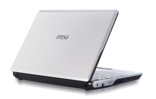

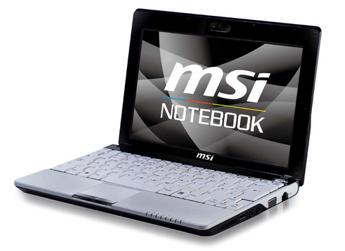

Hivatalosan is bejelentették az U115-öst: [link]
Az op.rendszer SSD-n, az adatok pedig vinyón...
A bluetooth-t csak opcionálisnak írják..., érdekes.Attól tartok, hogy azon azon az ezüstözött színű káván nagyon meg fog látszani a jobb kéz miatti kopás. Az enyém szerencsére fekete, így semmi sem látszik rajta.
