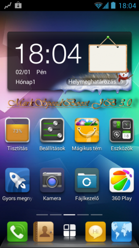

Akit érdekel MSB JB 3.0 penultimate version elérhető! [link]
