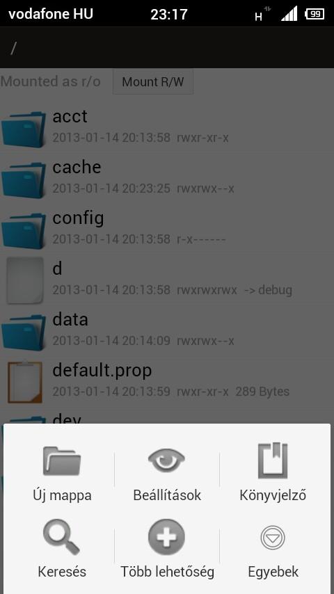

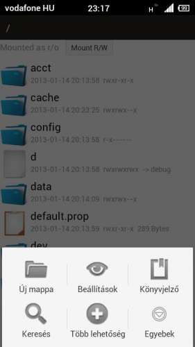

Sutee89
Ez esetben nincs ötletem. Max még ellenőrizd le a "superuser" appban, hogy a Root Explorer-nek tuti van-e Root jogosultsága, esetleg az alkalmazások kezelése menüben nyomj egy adatok törlését a Root Explorerre. (plusz a jó öreg tanács: "ha valami furcsán működik, wipe cache/dalvik cache"
Sutee89
Root Explorerben a felső sorban "mounted as r/w" kell legyen írva, ilyenkor módosíthatók a rendszerfájlok.
Félreértések elkerülése végett ez a módszer nem fogja egyből megoldani az akkuesést, csak a rendszer képes lesz ezen fájlok adatait felhasználni a helyes akkumulátor-kapacitás kiszámításához. A 0-ról 100%-ra töltés feltétlenül szükséges, de valószínűleg csak több töltési ciklus után szűnnek meg az esések, amikor kellő mennyiségű adatot összegyűjt a készülék. Ez a módszer az akkumulátor élettartamát nem javítja, csak pontosabban fogja kijelezni a százalékos kapacitást. Más ROM telepítésekor a fájlok valószínűleg felülíródnak (legalábbis én így tapasztaltam), tehát célszerű másolatot készíteni belőlük, ha már egyszer megszűnt az esés, és azt visszaállítani új ROM esetén.

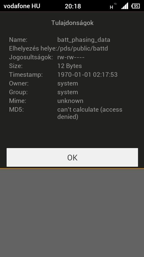

Na találtam közben vmit xda-n!
Link
Érdekes írás!
E szerint 3 fájl owner-ét és group-ját kell átállítani systemre, és megszűnik az akksi esés!
(root explorer tökéletes a feladathoz)Ha vkit érdekel, majd írok, hogy eredményes volt e!
