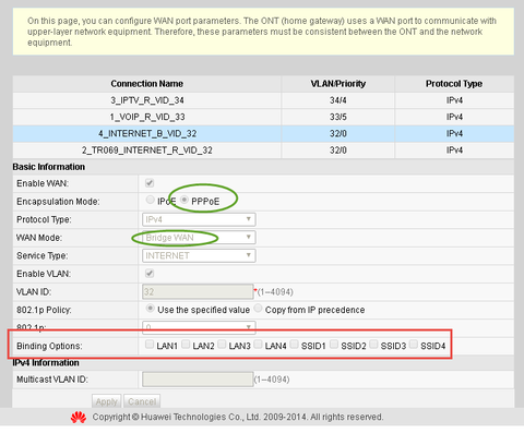

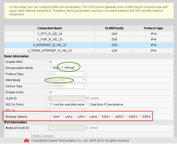

Gubek-Einste #10843 üzenetére
köszi szépen,
amit én találtam abból hiányzott egy lépés: 3, Kitörlöd a PPPoE adatokat
Ezért volt nekem fura, hogy mindkét helyen pppoe van. -
Padrino1
kezdő
Gubek-Einste #10840 üzenetére
tudnál egy linket küldeni, hátha nem is ugyanazt nézzük.
Padrino1
kezdő
Gubek-Einste #10833 üzenetére
Az a sima ONT Lan1-et a saját routerre és ott pppoe sajnos nálam nem megy.
Egyetlen dolog ami sikerült, hogy visszakapcsoltam a dhcp-t az ont-n és a saját eszközön pppoe helyett dhcp-re állítottam a wan-t. Ennek nem nagyon örülök, de egyelőre eddig jutottam. Kiváncsi vagyok a d-link majd mennyivel lesz okosabb mint ez a huawei.Amúgy elég gyengén ment ma este a T. 120 letöltési sebesség helyett 7-40 között ingadozott.
Padrino1
kezdő
arra gondolsz amiben azt írják, hogy simán be a Huawei LAN-ba a saját routert és majd a routerben beállítani a PPPoE-t? Én most azt találtam meg.
Kissé furán hangzik, habár ahogy elnéztem a 4_INTERNET_B_VID_32 mintha eleve bridge és PPPoE-ra volna állítva. Lehet hogy _B_ éppen a bridge-re vonatkozik. Márcsak meg kellene keresnem melyik LAN porton van, mert egyelőre olyan mintha egyikhez se linkelték volna.
Később kiprobálom a topicban leírtakat, visszajelzek majd, hogy mit sikerült elérnem.
