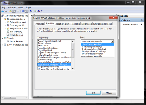

De cat5-ön vagy régebbi kábelen semmi garancia nincs arra, hogy átmegy rajta 100Mbps-nél nagyobb sebesség, csak lehet ilyen eset. Viszont ha beállna rajta a 100-as link, abban sincs semmi rendkívüli.
Gubek-Einste #10864 üzenetére
Rövid szakaszon működik az, csak be legyen kötve minden érpár. Nekem a két szoba közt a padláson, mintegy 15-20 méter hosszban, sokáig valami ezer éves falkábel volt áthúzva, még amiből a cégnél anno leváltották a koaxos hálózatot ethernetre, a '90-es években, azon is átment 4-600Mbps körül, de 1-2 méteres darabokon több is.
