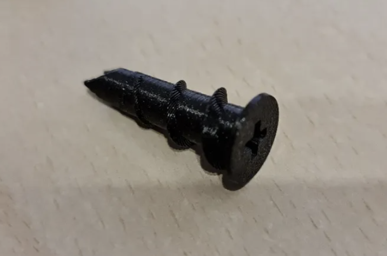

nyomtattam pár db gipszkarton tiplit próbaképpen PLA-ból
[forrás]
sajnos becsavarásnál a fejrésze sokszor elpattan (leszakad) így nem nagyon használható
a leírás szerint sima alap beállításokkal kell nyomtatni.
van valami ötletetek hogyan lehetne erősebbé tenni? -

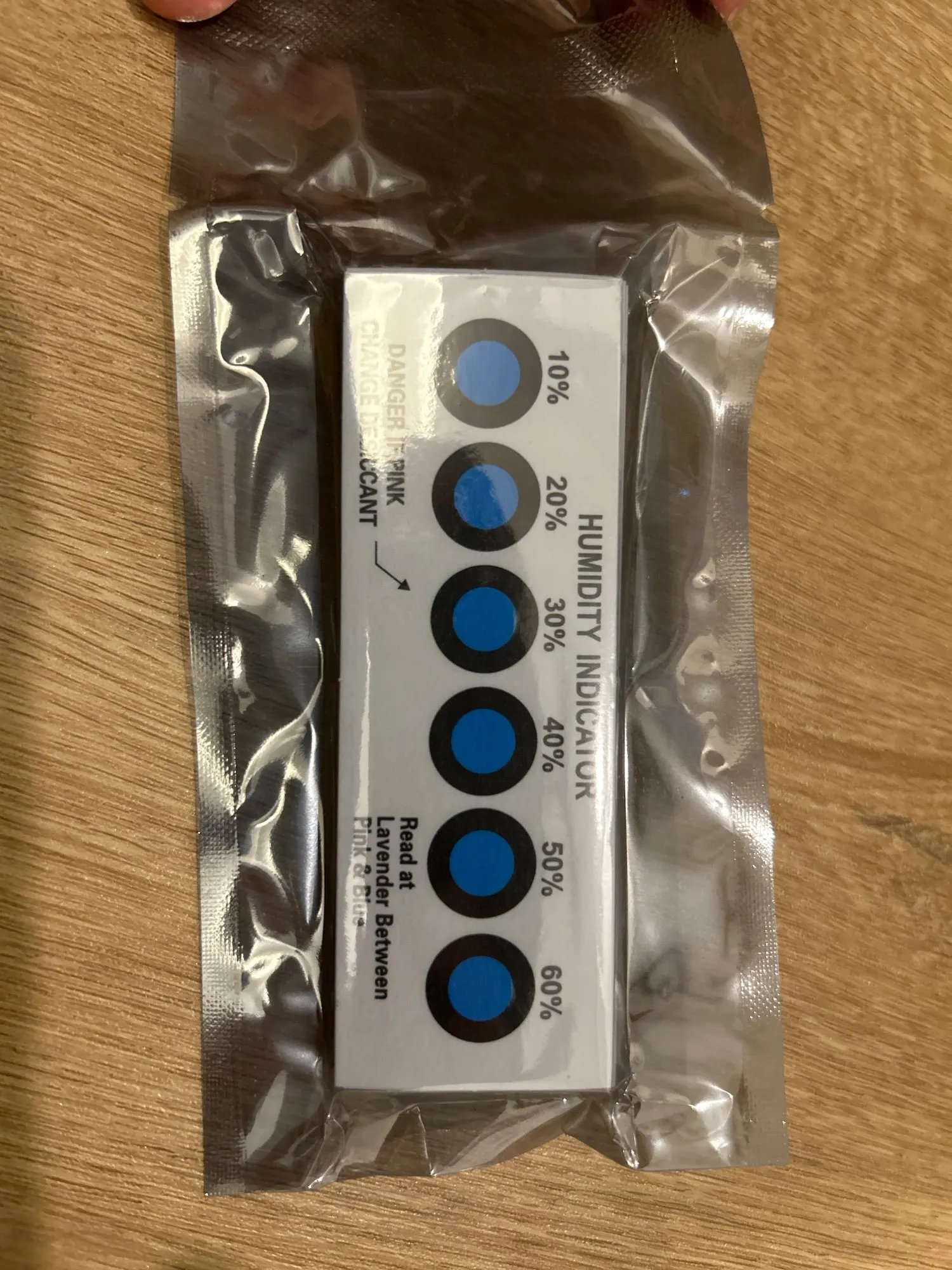

Amit magasabb hőfokon kellene szárítani, azt tovább hagyod benne? Épp egy ilyen rendelésén gondolkodom...
poli27
TheProb
#42736

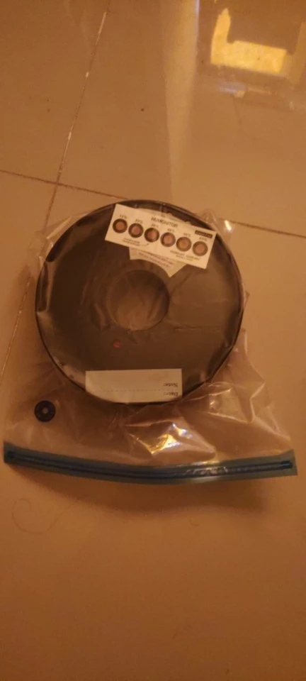

USB Rechargeable Electric Air Pump For 3D Printer Filament Vacuum Bag One-key Quick Pumping With Multi-application - AliExpress
Ezt most rendeltem, mert meguntam a kézzel pumpálást
ilyen zsákot vettem most [link] mert a régi fajtánál jobbnak tűnik képről : [link]

#42716
Én a zacskóra és a vákumozóra lennék kíváncsi.
Más: NE rakjátok 70fokra a Sunlu PETG-t a sütőbe! Az egy dolog, hogy a spool-ni kb használhatatlan lett AMS-hez, de nettó az egész, frissen bontott filamentem is kuka lett. Összesültek a szálak, illetve úgy törik, mint a franc...

Ha valaki nyomon akarja követni a levákumozott filamentek mennyi nedvességet tartalmaznak ezt találtam, amit be lehet tenni a filamentre.. : [link]

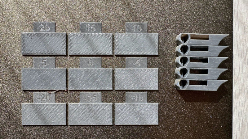

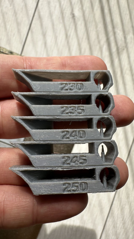

Milyen véletlen. Pont ezzel görcsölök ma én is. Van egy szerintem hasznos video ami elég sokat segíthet.
Sunlu fekete fila. A hőmérsékleteket nem állogattam. 0.4 nozzle
Pressure Advance: 0,025
Anyagáramlás : 0,97
A pressure advance-hoz van egy új halszálkás minta. Akinek nagyon jó a szeme az simán kiolvashatja a jó értéket. Én fotózással és szkenneléssel is próbálkoztam.
Zseniális ötlet , hogy a Flow rate értékét 1-re állítja ezután csak a pass2-t kell futtatni, hiszen a helyes érték biztosan kisebb vagy egyenlő mint 1. A pass2 csak mínuszost nyomtat.
Simán bedobtam a szkennerbe és beszkenneltem a lapot rajta a mintákkal. Én a -3.-at választottam és így jött ki a 0.97.
A valamint a hűtés teljes kikapcsolását is javasolta. Aux fan :0% Valamint a start g-code-ban M106 P3 S0 -ra átírni mindkét helyen.
Most megy egy nyomtatás amiben a pastamatic két alkatrészét nyomtatom ki. Fél öt-re lesz kész.
Arra én is kívácsi lennék, hogy miért kell a nyitott ajtó és a hűtés leállítása?
