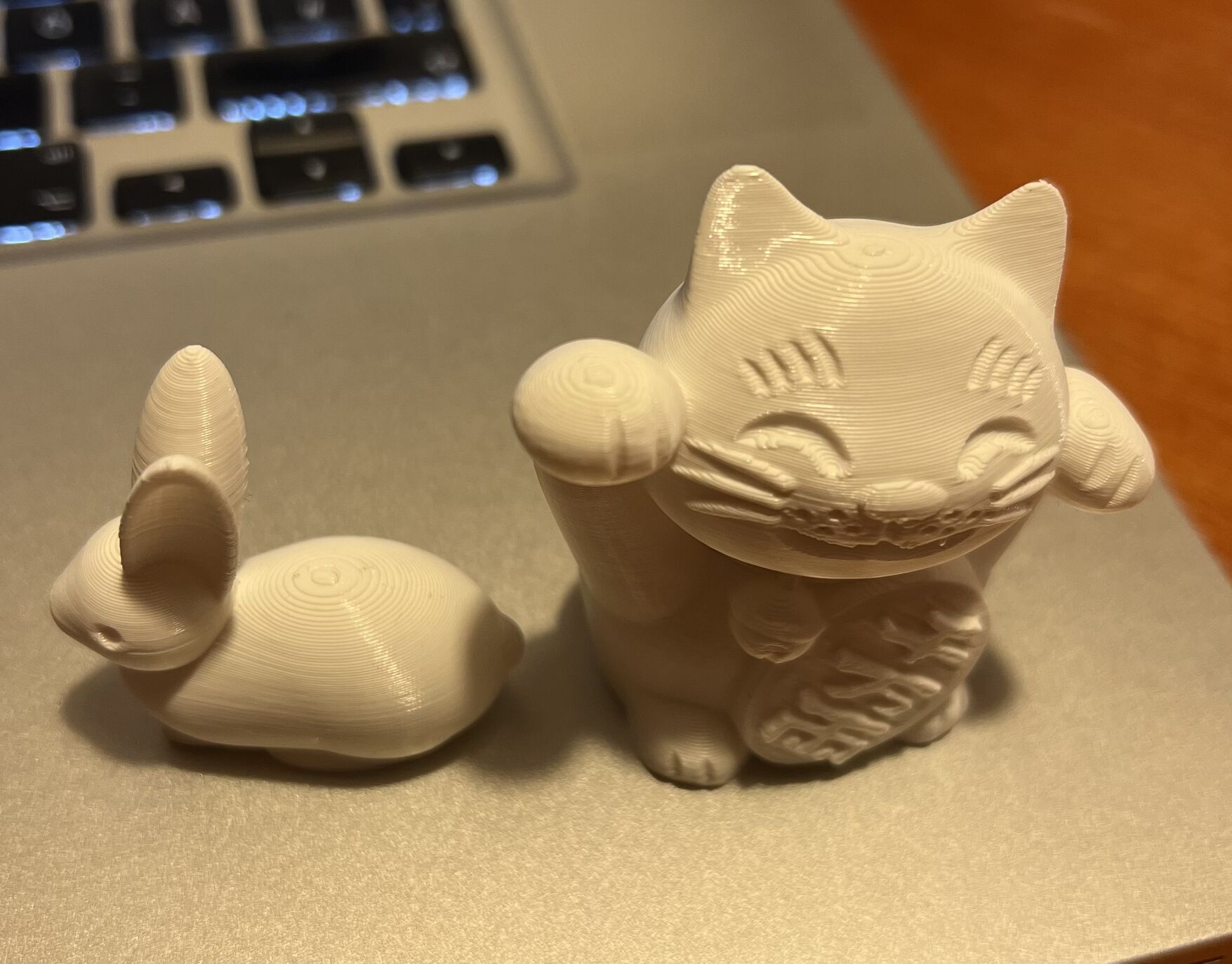

Először nekem sem volt ötletem. Vettem egy nyomtatót és ötletből nincs is hiány. A megtervezése már más kérdés. Viszont, mint írtam, én nem nézegettem fórumokat először. Jött egy ajánlat, 100€. Annyi belefér akkor is, ha a pincében végzi. Amúgy 150-200€ körül mozogtak a legolcsóbb nyomtatók akkoriban.
Én pl. olyan kis kapcsolódobozt nyomtattam, amilyet boltban nem lehet kapni.
Éppen belefért a 230-as kapcsoló és a kábel a kihúzás elleni rögzítéssel. Aki nem tudja, hogy hol van, az észre sem veszi. Amúgy könnyen elérhető.
Az egeremhez volt pár extra cucc. Cserélhető az oldallap, van hozzá adapter. Ennek is nyomtattam egy kis dobozt, amiben nagyon kényelmesen elférnek és nem szanaszét kallódnak mindenfele. Sajnos a gyártó ilyenre nem gondolt. Boltban sem találnék.
Most épp egy jól kinéző polcot nyomtatok. Kell a legónak. Persze polcot lehet venni is. De ez tetszik. Akkorát nyomtatok, amekkorát bír a nyomtató vagy annál kisebbet, ha akkora kell.
Szóval nagyon sok lehetőség van, amire lehet használni.
Ha valakinek van kis műhelye, akkor sok mindent éppen össze lehet rakni fából is, lemezből is. Nekem nincs. A nyomtatót használhatom a lakásban. És, ha jó a terv és a nyomtató, akkor nem kell barkácsolnom, max csavargatnom, esetleg a támasztékokat leszednem.
De van, amikor dekorációs cuccot nyomtatok. Elég sok cicát kinyomtattam már. Azok az úgymond minta darabok. És a családban mindenkinek tetszenek. Kicsik is. Amúgy ilyesmit nem szeretek nyomtatni, mert nincs helyem. Ha találok helyet, akkor már inkább legót veszek.
Ezek a cicák arra is jók, hogy könnyen eladjam a családnak, hogy nekem azért kellett az 1600€-os nyomtató, mert a kis cicát harmad idő alatt kinyomtatja, míg a nagyobb változatot annyi idő alatt, mint a Prusa a kicsit. -

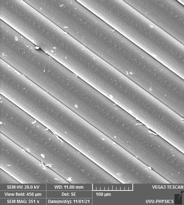

3) A felületén nincsenek olyan mikrobarázdák amikben ételmaradékon mikroorganizmusok szaporodhatnak. Utólagos kezelés nélkül ezt sem tudod biztosítani
Ez mar cafolva lett, ahova a bakterium bejut, oda a szappanos viz is. -
Revolit
#40743
Ugye a food safe az 3 részből tevődik össze:
1) a műanyag nem enged ki mérgező oldószereket (ezt biztosítja az FDA approval amerikában)
2) felületéről nem válnak le mikroműanyagok. Ezt utólagos kezelés nélkül nem tudod biztosítani 3d nyomtatott tárgyaknál
3) A felületén nincsenek olyan mikrobarázdák amikben ételmaradékon mikroorganizmusok szaporodhatnak. Utólagos kezelés nélkül ezt sem tudod biztosítaniEttől függetlenül egy süti kinyomó oké lehet, de nagyon ne menjetek ez fölé 3d nyomtatott cuccokkal
