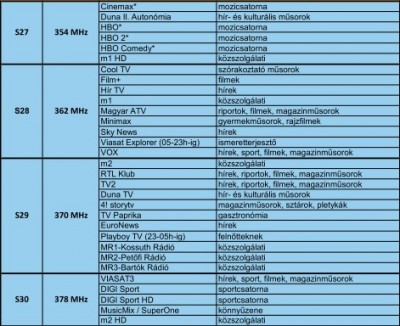

12 csatorna volt DVB-C - nek feltüntetve, míg én ennél jóval többet tudok fogni digitálisan.
Az 12 darab vivőfrekvencia. Egy ilyen frekvencián, 4 - 20 darab tv csatorna adását továbbítják egyszerre. (A adások felbontásától, sávszélességétől és a tömörítés fajtájától függőn.)
Pontosan annyi digitális csatornát fogsz találni számítógéppel, mint amennyit most a tévéden tudsz nézni.mod:
Apropó a Terratec Cinergy C PCI HD készülék képes stand by üzemmódból is felvételre kapcsolni, annak végeztével pedig kikapcsolni a PC-t, így a másik nagy problémám is elhárulni látszikNem a hardver kapcsolgatja a gépet. Szoftver, pontosabban a feladatütemező tudja altatásból éleszteni a gépet. A Home Cinema program, felvétel után altatni tudja a PC-t.
De ezt bármelyik DVB lejátszóprogram megcsinálja, hardver független szolgáltatás. -

Jó sokat írtál, de se füle, se farka. Nincs "sima digitális", vagy a dvb-c-nek megfelelő dtv adás van, vagy analóg.
A tévéden - ha jól amlékszem - tudsz csak digitális adást keresni. Amit ott megttalálsz, azt nézheted egy pc-s dvb-c vevővel is. A többi analóg. De a Diginek van csatornakiosztása is, az néha fedi a valóságot, abból is tájékozódhatsz. -

- a DIGI-nél 12 csatorna van ami DVB-C jellel jön, azokat biztosan tudnám rögzíteni ezzel
- a DIGI nekem ugye kábelen küldi mind az analóg, mind pedig a digitális jelet, de ezek közül csak kevés a HD, a kérdés az, hogy a többi, aminek jobb mint a minősége mint a sima analógnak, de nem HD, hogy azok végül is milyen formátumban érkeznek a DIGI-től ?
- mert előfordulhat, hogy a 12 DVB-C cucc mellett a többi digitálisan érkező csatornát nem lennék képes rögzíteni a fent linkelt eszközzel, ez igaz ? Remélem nem, de tartok tőle, hogy igaz ...
- a kérdés az, hogy a számomra fontos csatornák (összes Discovery, NG csatornák, sport1-2) milyen formában jönnek a digitális módban, DVB-C - sek, vagy csak sima digitálisak ? Ezt meg fogom kérdezni a DIGI-s ismerősömtől holnap.
- ha az a nemkívánatos helyzet állna elő, hogy a fenti csatornák közül van ami DVB-C - s, meg van olyan is, ami sima digitális, akkor mi a teendő, milyen fajta tunerrel tudnám a műsorokat rögzíteni, mind a két fajtát ? Ha tudnám egyáltalán ...
- vagy pedig, mivel a fenti linkelt tuner DVB-C - s, így tök mindegy, hogy az adás sima digitális, vagy effektív DVB-C - s, mivel digitális (0-ák és 1-sek halmazaként érkezik mind a kettő) mindent tudna rögzíteni ?

A DIGI kábeltv analóg (PAL B/G) és digitális (DVB-C) rendszerben "párhuzamosan" "sugározza" az adókat. Jelenleg több a kódoltlan digitális csatorna, mint az analóg és ez a trend így is marad.
Ezért javaslom, hogy digitális DVB-C szabványt fogni képes tunert vegyél: [lehetséges jelöltek]

Igen, egyszerre. A Digi oldalán nézd meg a csatornakiosztást, ott van benne minden.
Egyébként ami mindezt lehetővé teszi, az a DVB esetén a szórási megoldás. Egy frekvencián nem egy csatorna van, hanem egy multiplex. Egy multiplexben több csatorna is megtalálható. Mindez a tömörítésnek köszönhetően.
