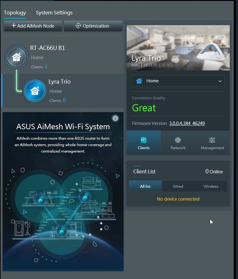

Oké. Már rá. Egyik eszközön van net másikon nincs. Ahol van net ott nem megy Asus app ahol nincs ott meg app megy
mindegy lényeg egyiken megy. Pirosan világit azz mondja nincs bedugva net vagyis a a WAN.
A másikat is hozzaadnám wanon bedugva. Reset után aimesh node hizzaaadas ugye?

Reseteltem többször mindkettőt és a lan portra rakott volt már csak bedugva végén de azt sem lehet elérni a kapott 10.0.1.1 ip címen és router.asus.comon sem (Asus app szerinti is ez a belső lan) így beállítani sem engedi csak ha WAN-ra van dugva.
Így nem tudom Aimesh router modba sem rakni sajnos. Ha meg a wanon jön be azt meg node módba rakva elszáll az egész nem hogy utána a másikat routerbe rakni utólag.

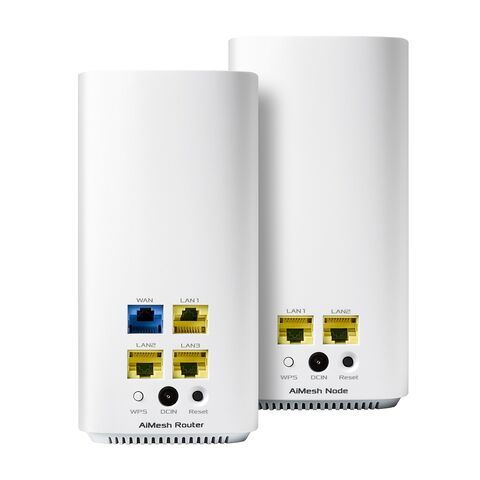

A ZenWifI CD6 3 pakknál ez lenne felállás:
lenti kisszoba - fő router/AiMesh Router:
- WAN port: ONT (helyben)
- LAN1: nappali AiMesh Node (fali kábelen)
- LAN2: fenti szint AiMesh Node (fali kábelen)
- LAN3: NAS ezen router mellett (helyben)Avagy vannak itt további fali kábelek is vagy PC? Amennyiben igen, akkor persze kell ide (is) switch (és akkor mindent a switch -re kötünk), mert csak 3 LAN portja van ...

nekem az AC65P (fő router) + AC57U (AiMesh vezérlő)+ Lyra Mini (AiMesh node) kombó volt a legszimpatikusabb. feltételezve, hogy a fő routernek nem kell mesh képesnek lennie és az AC57 vezérli a mesht.
most akkor mégsem fog működni így?alternatívaként van itt kettes pack ZenWifiből jó áron [link] , de szívem szerint az AC65P-t megtartanám ez esetben is. kivéve ha kell a meshképes fő router, ekkor az AC57U jöhet szóba ebbe a pozícióba, mint olcsó megoldás. kérdés, hogy ez elég-e a gigabites nethez.
a következő az AX58U lehetne fő routerként, de dkess szerint nem jó keverni az AC és AX routereket meshben.

Írtam korábban is, hogy AX igénye esetén ami biztos és legjobb ár/érték arányú: 2 db AX58U (ha nem számítana fenn a dizájn).
Amennyiben meg dizájn fontos, akkor Deco X60 Duo pack. Ennek ugye nincs is direkt versenytársa Asus részről (a ZenWiFi AX direktben inkább a Deco X90 vagy a Deco 5G konkurense) ...
