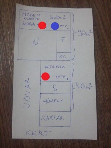

Mindenekelőtt kezdem az IPTV -vel. Ettől nem kell megijedni. Lehet a szolgáltatói eszköz bridge módban és a router le tudja kezelni. Ezt be kell állítani router -en ( [link] ) - pl. beállítod, hogy 'LAN3 & LAN4' -en adja ki az IPTV -t és végeztünk. Ekkor a 'Szoba1' -es router portjai így fognak kinézni:
Ha a konyhában nincs TV:
- WAN: szolgáltatói eszköz,
- LAN1: 'Szoba1' -es PC vagy NAS vagy OLED TV (UTP - nem set-top box) ilyesmi. Akár switch -el osztva, ha kellene még
- LAN2: 'Konyha' (UTP - nem set-top box)
- LAN3: 'Szoba1' OLED TV (set-top box)
- LAN4: 'Szoba2' TV (set-top box)Ha a konyhában van TV (kelleni fog egy switch, mert az Asus kettő UTP kimenetén támogat IPTV -t). A számozások az adott eszköz csatlakozójának száma:
- LAN1: 'Szoba1' -es PC vagy NAS vagy ilyesmi.
- LAN2: 'Szoba1' -es OLED TV (UTP - nem set-top box)
- LAN3: --> SWITCH
- LAN4: 'Konyha' TV (set-top box) - elmenő kábel- SWITCH1: ROUTER1 LAN3 portjából érkező UTP (ld. fentebb)
- SWITCH2: 'Szoba1' -es OLED TV (set-top box)
- SWITCH3: 'Szoba2' -es TV (set-top box) - elmenő kábel
- SWITCH4 & SWITCH5: amit csak akarsz vagy üresen marad.
Amennyiben a 'Szoba2' -ben lenne több vezetékes eszköz is, akkor egy 6K HUF -os switch -el tovább lehet osztani. A konyhába nem kell - hiszen ott lesz a második router aminek LAN portjaira dughatóak set-top-box -on kívük egyéb eszközök is.Namost kérdezheted, hogy a IPTV -seket miért raktam egy switch -re meg, hogy a konyha felé menő UTP -n nem fogja-e megenni a sávszélt az IPTV. A T -nél a legfullextrásabb FullHD TV adót figyelembevéve lesz max 2 Mbps igényed. Marad 998 Mbps (az 1000 -ből) ... A konyhai router --re is mehetnek egyéb vezetékes eszközök - nem bántják egymást az IPTV -vel ...
Az említett 4 routerről röviden: szerintem nem éri meg a Te esetedben. Az első kettő 2.4 GHz -en tud "hangyahajszálnyival" többet - a másik kettő meg 5 GHz -en (ezek 3x3 -asok a 2x2 helyett) ... Egyfelől a mobilokban legfeljebb 2x2 van és nagyon sok "kétpálcás" laptopban sincs több. Neked meg 2 db 2x2 (5 GHz -en) routered lesz - ez bőven elég Nálad.
Persze, ha valami illegál munkásszállót üzemeltetsz és minimum 35 embernek kellene biztosítani extra f@sza WiFi -t, akik mindegyike egyidőben fullba nyomja a
kreténtWiFi -t, akkor vedd meg valamelyik utolsó kettő kettes pack -ból valamelyiket ...Egyébként ne feledd - valószínűleg terveznünk kell egy 6K HUF -os 5 portos gigabit -es switch -et is, ha nem lenne otthon elfekvőben egy ...

dkess
PATTA86 #85474 üzenetére
Köszönöm szépen a rajzot.
Két router -es megoldást javaslok (konkrét típus a végén).
Az alább jelölt piros pontokra kerülnének. Ami fontos - a router -ek LAN portjai switch -ként is funkcionálnak és ezt használjuk is ki. Azaz azon helyiségekben PC -k, TV -k, médialejátszó, AVR, UTP -s nyomtató stb. kerüljön kábelvégre - mindenesetre a lehető legtöbb. A legjobb WiFi - a terheletlen WiFi ...
Miért van egy kék pont is a képen? Elméletileg dönthetünk úgy is, hogy a Szoba1 helyett a Szoba2 -be tesszük az egyik routert. Szerintem erre nincs szükség, de amennyiben eszedbe jutna valami, akkor szólj és tervezhetünk ilyesmivel is. Úgy egyébként, ha több vezetékes kliens lenne itt, akkor egy 6K HUF -os 5 portos gigabit -es switch -el is el lehet intézni a dolgokat (azaz csak e miatt nem kell idetenni routert).
A pontok elhelyezkedése alapvetően javaslat (az ideális helyek). Természetesen helyi adottságoknak megfelelően a helyiségen belül lehet tili-tolizni. A konyhában azért van balra tolva (mondjuk rakjuk az ablakba amennyiben lehetséges), mert így az udvarra/kertre illetve a műhely/raktár előterére is jobb rálátása van. Nem mellesleg a házat tekintve is kicsit központibb a fekvése ...
Javasolt típus: ASUS RT-AC57U v3 AC1200 (16K HUF: [link] ). Ebből 2 db 32K HUF. AiMesh -be konfigurálva (Szoba1=AiMesh Router; Konyha/AiMesh Node).
Amennyiben nagyobb lenne a keret, speciális igények, esetleg AX -es WiFi, akkor kérlek szólj - nézünk mást.
