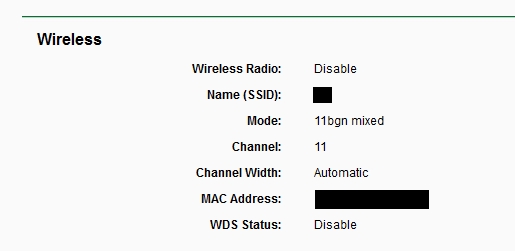

TL-WR1043ND router nem hajlandó Wi-Fi-t sugározni.
2x reseteltem, bekonfigolom, majd kikapcsolja magát.... Azt sem találom, hogy manuálisan hogy lehet visszakapcsolni a wi-Fi-t?
Egyébként 2015. júniusában lett vételezve
Net: DIGI 200/100. Szóval a TP-LINK kuka???Az itteni HSZ-eket olvasva egy ASUS RT-N56U B1-ben gondolkozom. Panelházas környezet 50 hálózattal.
Véleményetek?

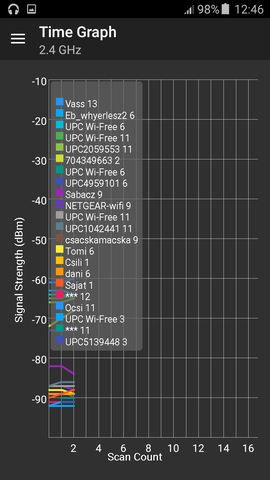

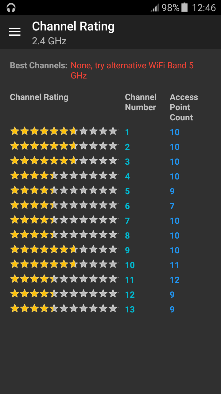

Belvárosi bérház, kb 20-25 jelet látok éppen a laptopon. A legnagyobb távolság amit fedni kell kb. 12 méter, de a két pont között vannak 15 cm + 60 cm + 15 cm vastag vakolt tömör téglafalak. A 1043 v1 a gyári szoftverrel keservesen teljesített már, ezért feltettem rá egy openwrt-t megcibált jelerősséggel (csak az erősítés miatt ment fel az openwrt, egyéb plusz funkciók nem kellettek). Így már ment rendesen az említett távolságban.
Lenne rajta egy desktop (kábelen) 2 telefon, 1 mediabox, 2 laptop, és nyomtatómegosztás is kell.
Jelenleg nincs ac-s eszközöm, de tervezem egy új laptop beszerzését, persze ez lenne a legtávolabbi ponton használva a routertől.
Szóval a távolság és a vastag falak miatt 2.4-es kellene viszont abból van vagy 20 a környéken így jobb lenne a 5Ghz-es...az meg nem biztos hogy eljut a legtávolabbi pontra.

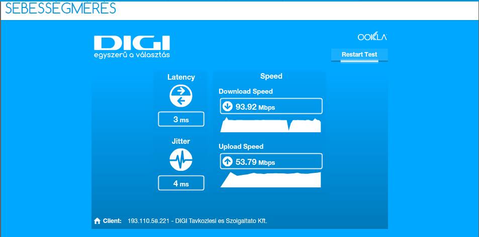

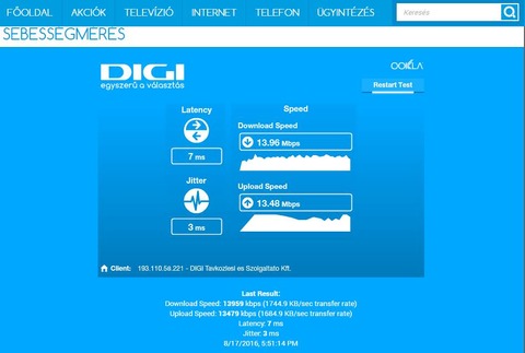

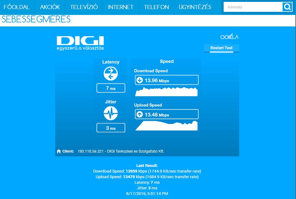

Már kértem őket resetelni a vonalat és ők is 15Mbit/s-et látnak a mondemig. Ami a valós 1.8mb/s letöltési sebesség lenne.
1Mbit/s=128kbit/s

#51869 4264adam
Lehet SNR lock-ot kaptál és azért csökkent a sebességed.Router led túl erős inkább asztal mögé érdemes helyezni

A segitsegeteket szeretnem kerni. Bekotottuk panel lakasba a DIGI 100-as csomagot, de a foberlo routere (DLink Dl-540) nem kepes megfeleloen visszaosztani a netet. A szolgaltato kabele egybol a router WAN portjaba van kotve. A masik szobabaol probalok csatlakozni a routerre de a maximalis atvitel nem haladja meg a 10-14 mbits/s-et.
Ha kabelrol probalom(routert kihagyva) ugy megvan a 100 Mbit/s.
Elmeletileg 20Mbit-et tudnia kene a routernek es a laptopnak(HP Folio9480m) is Wifin keresztul. A router kb. 4 meterre van a geptol es a falak nem hinnem, hogy ennyire learnyekoljak mivel mindegyik az ajto kozeleben van. Ez a 10mbit/s kozeli allapot szamomra nem kielegito ezert szeretnem ha ajanlanatok nekem olyan routert ami a 100/100-as netet egesz megbizhatoan tovabb tudja osztani wifin es 10k korul van az ara. ( az sem lenne rossz, ha tudna kezlni az ac szabvanyt)
Az arban rugalmas vagyok, tenyleg szeretnek egy megbizhato routert a lakasba.
Koszonom szepen elore is a segitseget.
