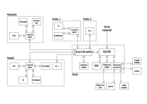

Router tanács kellene, épp költözünk az új lakásba nemsokára és össze kéne raknom a hálózatot.
belső 2 szintes (tetőtér beépítéses) lakás társasház 3.emeletén (12 lakás) gipszkarton és 10cm-es tégla válaszfalakSzolgáltatás: UPC Fiber 500
a "hálózat" így állna össze: (ami folytonos vonal az vezetékes kiépített kapcsolat, ami szaggatott az wifi)
ezen kívül még csatlakozna a hálózathoz wifin:
- 2 mobil
- 2 tablet
- 2 laptopElőre is köszi!
ui.: eddig TP-link wrt1043nd volt az előző lakásban amivel meg voltam elégedve gyári fw-vel
