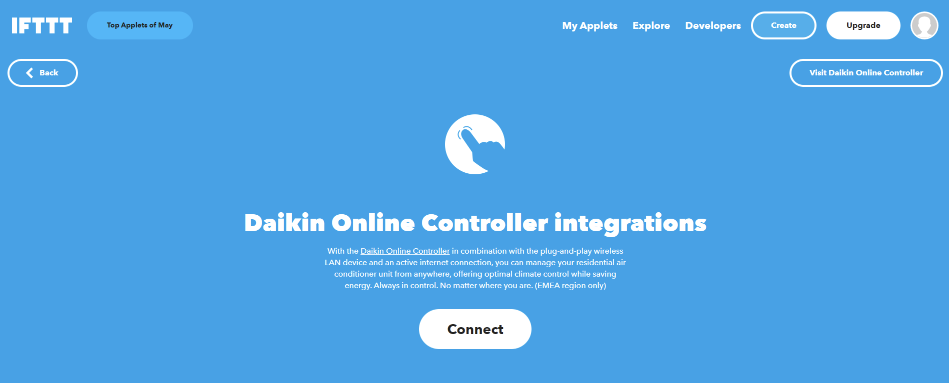

A saját appjához értem, hogy hozzá lehet adni, de IFTTT-hez utána párosítani kell a Servicet.
[kép] és [kép]Ez a kérdésem, hogy a két a fiók szinkronban van? Meg fog ott jelenni IFTTT-ben a klíma?
Esetleg kitudná valaki próbálni nekem? IFTTT Daikin -

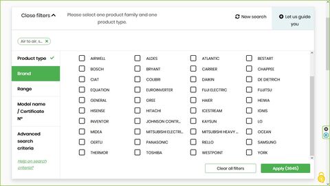

Meddig fogsz még ezen a "eurovent" en rugózni? Nézz utána kinek a belsője van a FISHERbe, az említett Special Editon-ba MIDEA belső van, a wifi vezérlő programja is pont ugyan az a Net Home Plus
De pl: a Summer meg a Comfort Plus-ba GREE belső van, nem kell ezeken tovább rugózni!

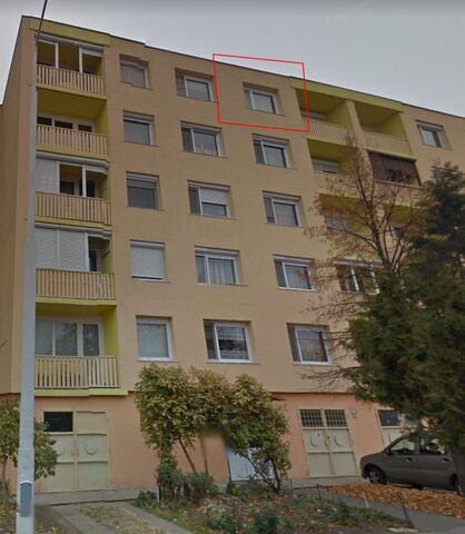

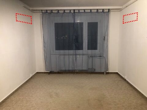

tldr; getva meleg van tetőtérben. elég 3.5kW, illetve valami probléma van-e a lent linkelt klímákkal hogy olcsóbbak, mint a többi?sok sok szó egymás után: tetőtéri szobába szeretnék önnönmagam részére egy klímát (mert a nyári 35-37 fok ami tud itt lenni, kevéssé komfortos, főleg így HO munka vállalása előtt állva). fontos részlet, hogy a 6*4m-es szobában van egy kb 4*4m rész a csapott plafonból ami közvetlen (fekete) terépcsecső (és szigetelés) alatt van, ahonnét, gondolom én, jön be a hő nagyja. most kiálló combcsontra sebtapasz megoldás révén egy 2.3kW mobilklíma próbálja a meleget kiebrudalni, de így is megvan nagy melegben a 30+ fok.
egy ilyen hosszú előszó után, klímás ismerős ajánlására elkezdtem Midea/MDV, Gree meg Daikin klímákat nézni, de jobbára a (klímás ismerős által ajánlott) 3.5kW teljesítményű szerkezetekből 10 Deákigazolvány alatt csak Midea cumókat találtam, ami, bár ajánlott márka, érdekes nekem hogy az (állítólag) belépő kategóriás MDV-k is drágábbak azonos teljesítménynél.
egyik gyanúsított: [Midea Extreme Save ésatöbbi AG1PRO-12NXD0]
másik: [Midea New Blanc (?) MA-12NXD0-MA-12N8D0]köszi előre is!

benike123
PROTRON #54924 üzenetére
Tulajdonos vagyok és ki van adva, erkély sajnos nincs, így a telepítés számomra kérdéses hogy menne, de gondolom alpintechnika szükséges lenne.
Ez csak és kizárólag hűtésre lenne használva, az albérlő nem fázós.
Cseppvíz elvezetés így, hogy nincs erkély nem tudom, hogy lenne, simán csak kivezetve, hogy lecsöpögjön a 4-ről?
Márkákat illetően az MDV (ez elvileg midea almárka), Midea, Syen-ről mi a véleményed?
Annyival rosszabbak mint a Daikin?
benike123
Egy 4. emeleti (legfelsőszint) lakás 15-20nm-es szobájába szeretnék klímát telepíttetni.
(Pirossal jelölve a lehetséges helyek)
Mivel albérletről van szó nem high-end kategória a cél, hanem egy kb ár-értékben megfelelő készülék.
Körbe néztem milyen lehetőségek vannak, és a pénztárcát figyelembevéve a következő klímákra gondoltam. (nem vagyok képbe melyik márka milyen minőséget képvisel, ezért kérlek nézzétek el, ha lesznek nagyon gagyi tételek is
Ezek a klímák beszereléssel kerülnének ennyibe:
HD Maximus - 199 900 Ft
Bosch Climate 5000 RAC - 200 000 Ft
Fisher FSAI-SU-93AE3 - 210 000 Ft
Polar Lite - 210 000 Ft
MDV RAG-026B-SP - 214 500 Ft
Midea Blanc - 220 000 Ft
R-cool Econic 2- 229 000 Ft
Syen Bora Plus - 238 000 Ft
Gree Lomo Plus - 245 000 Ft
MDV Next NTA1-026B-SP - 248 990 Ft
Midea Mission II - 250 000 FtKb 250k Ft lenne a lélektani határ, de a fölött még ezeket néztem, hogyha nagyon nagyon megérné ár/értékben.
Fisher Summer 254 000 Ft
AUX Gamma 2 Series 9 - 263 000 Ft
Gree Home - 268 800 Ft
Daikin FTX25J3/RX25K - 269 400 Ft
Daikin FTXC25C / RXC25C - 331 000 FtNem fillérbaszóskodni akarok, csak ár/értékben egy normális gépet találni.
Mivel forgalmasabb út mellett található a lakás, ha nem iszonyat hangos gépről van szó, akkor nem hiszem, hogy hangos lenne.Fontos szempont lenne, hogy a készülék típus várhatóan a jövőben is rendelkezzen tartalék alkatrésszel, és amennyire lehet ezért az árért megbízható legyen.
Fűtésre egyáltalán nem lenne használva.Illetve érdekelne, hogy mik a vélemények az alábbi webshopokról a beszerelést illetően (megbízható, korrekt munka, oda kell-e valamire figyelni náluk stb...)
Mikre kell figyelni, miket tartalmazzon (csövezés elv 3m kell, vasbeton faláttörés biztos kelleni fog, de pl amiatt, hogy mivel 4. emeletről van szó nem tudom, hogy emiatt lesz-e plusz költség, erről sehol nem találtam infot)ablakklima.hu
helloklima.hu
klima-legkondi.hu
klima-erd.hu
klimarendszerek.hu
mindigklima.hu
premiumcool.hu
webklima.huMegéri klímát külön nézni és külön szerelőt?
Ez esetben tudnátok megbízható szerelőket ajánlani?Bármilyen véleményt, tanácsot, tippet szívesen fogadok.

De érdekelne Mitsubishi ajánlat is is, vagy más még elfogadható alternatíva.Alapvetően hűtésre kéne a nyári melegbe, fűtést nem tervezek vele, arra van, igaz egy nem túl jó, kombi cirkó padlófűtéses rendszer, még régi csövezéssel. Sajnos a homlokzati falak nem szigeteltek, és a tető miatt a fenti szobák hőszigetelése se a legjobb...
Szóval ilyen felállásra Ti milyen céget és készüléket tudtok ajánlani (jöhet akár privátban is)?
Azt jól sejtem, hogy a régi rendszerből nem sok elem használható majd újra, tudva hogy a régi még R410 hűtőközeg van, az újakban meg legtöbbször már R32 van?
Csövezést mondták, hogy az újaknál már vékonyabb mint, ami nálunk van és gondolom a
tartó konzolok is akkor lennének jók, ha a kültéri egység fizikai mérete és felfogatása ugyanaz maradna, amit kétlek... -
