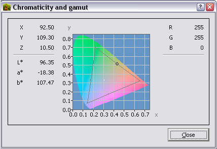

Ja, és itt van még ez is:
Itt ugyanúgy kb. 0.2/0.7-nél van a felső csúcs, mint a te grafikonodon a HP-nál... (Ez Adobe RGB módnál készült, Standard módnál még nagyobb is a terület.)

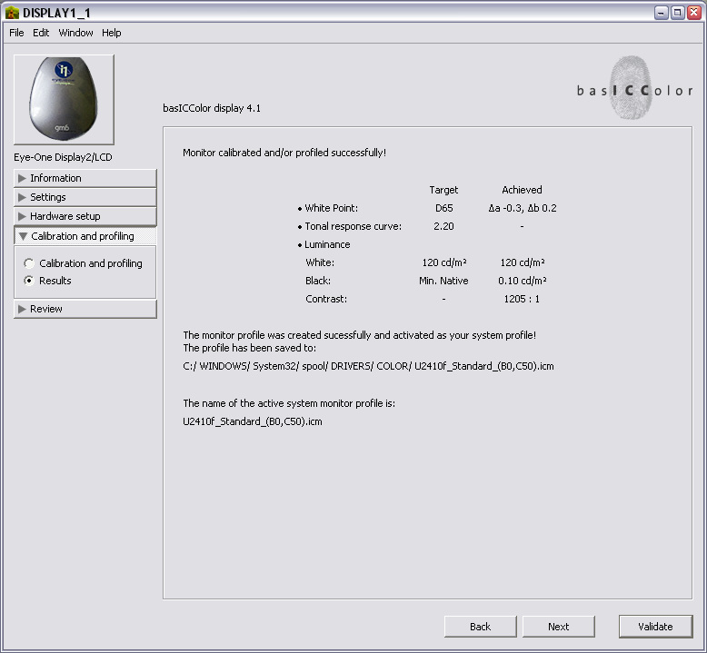

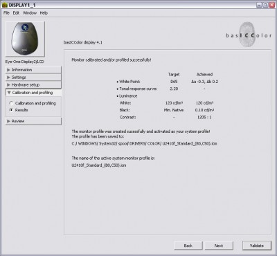

"bár a Dellnél még mindig lehetne javítani, de többszöri kalibrálás után sem tudtuk elérni a HPnak megfelelő színélményt, és a fekete mélységét sem! Dell-nél 0,23, a HPnél 0,14 lett a fekete mélysége!"
Izé, bocs, de ebből a mondatból némileg az jön le, hogy nem vagytok tökéletesen tisztában a kalibráció megfelelő menetével. 0.23 cd/m2 csak akkor jöhet ki, ha értelmetlenül magason van a fényerő! Igen, az lehet, hogy a Dellen alapbeállításon magasabban van a háttérvilágítás, na de azt a kalibráció előtt megfelelően be kell állítani! Nálam 0.1 cd/m2 jött ki 120 cd/m2 fehérszint mellett, és 160-ason sem sokkal több.
Figyelmedbe ajánlanám az 1200:1-es kontrasztarány is... Nem hiszem, hogy a HP-n ennél több lenne...
(A tesztben egy korábbi programverziót használtam, ami némileg helytelen feketeszintet írt ki a resultsban, de ott is 0.14 és 0.16 között volt.) Az általad említett beszűrődés is a túl magas háttérvilágítás számlájára írható.
"Az AdobeRGB lefedettségről csak annyit, hogy a HP bőven lefedi, míg a Dell csak súrolja ezt a színteret: lsd. kép"
Ez meglepő annak fényében, hogy a HP "92%-os reprodukálható színtartomány"-ról ír (bár nem írják, milyen színtartomány 92%-a), miközben a Dell 96% Adobe RGB és a standardhoz képest 110%-ról. (Nem lehet ez is kalibrációs hiba?) Mindenesetre ha sRGB-ben is dolgozik az ember (vagy egyszerűen hétköznapi, sRGB-s képeket és videókat is néz), akkor igen fontos az sRGB megfelelő visszaadása is. A Dell ezt nagyon jól tudja, de a HP-nál nem emlékszem, hogy sikerült volna ezt akár csak megközelíteni is.
