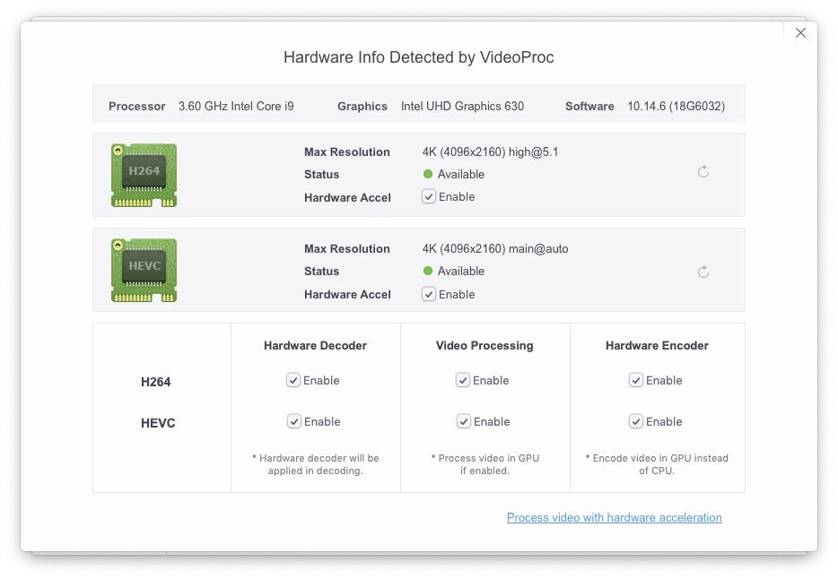

benéztem. sztem működik a hw acc. de a Lightroom anomáliát akkor sem értem. most átállítottam iMacPro-ra az SMBIOST, minden ugyanolyan, és ugyanúgy szarakodik a LR. (valszeg Adobe bug lesz akkor)

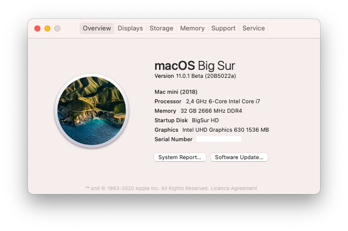

Na hát ez az, hogy catalina 15.7 alatt megy nekem is a hevc big surral ugyanazzal az efivel nem
ujrainstallaltam a beta 10-et, felraktam a beta 3-mat is, smbiost cseréltem, opencore-t frissítettem 0.62-re teljesen tökmind1, hogy mit csináltam, hevc akkor is hevc unavailable. Aztán eszembejutott egy régi boot argument ... shikigva=32 shiki-id=Mac-7BA5B2D9E42DDD94 és lett hevc... de, hogy miért kell big sur-nak, mert se mojave se catalina alatt nem kell azt nem tudom.
Nálam egyébként elég tűrhetően megy a cucc, Geekbench eredmények is rendben vannak nagyon, youtube-bal semmi problémám nincs, tulajdonképpen egyelőre meg vagyok lepődve eléggé... A design-tól hánytam nagyon sokáig, most valahogy kezdem azt is megxzeretni. Én OpenCore-ozok már a 0.54-es verzió óta, jól elvagyok vele -

Mint már tudjuk, nem jött
Pedig egészen jól teker, nekem beta 10 van frissen telepítve. Az egyetlen furcsaság, hogy a videoproc a HEVC encode-decode-ra unavailable-t ir, catalina alatt meg available, gondolom valamit elcseszhettek valamelyik beta-ban, mert a legeslegújabb általam fordított WEG-nel sem megy. UHD 630-at használom a VDA-ra meg azt írja, hogy fully supported
