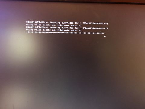

Azon a képen, miért tölti neked mindkét osxaptiofixdrv-t? VAgy egyik vagy másik maradjon.
Cloverből a legfrissebbet raktad fel? Cloverből tényleg a legfrissebbet rakd fel, volt valami buhera az OSXAptiodrv-kkel..
Ha azután is irja mindkettőt, jobban jársz, ha win alól valami prtició kezelővel letörölsz minden particiót a pendriveről, val az EFI particiódon "be vannak ragadva" a fájlok...
Ja, és smbios-t meg használd a 14,2őt.Ezekkel hogy állsz?:

A osxaptiofix-bol egyszerre csak 1 kellene... es szerintem neked a 2-es lesz a jo.

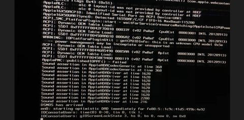

Wiz Khalifa
#31678

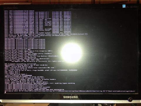

Először csak -v kapcsolóval indítsd, mindenféle mókolás hekkelés nélkül. Imac 14.2 smbiossal. Nekem a 16.2 nem működik, pedig a gépem annak felel meg, s egy időben ment is rendesen, de 10.13.2 körül bütyköltek valamit appleék az smbiosokkal, s azóta csak pár smbiossal mennek a gépek.
Wiz Khalifa
Na az iMac14.2-es smbiossal is megáll.
Ugyan így indít mint a MacPro6.1-el:
És ugyan ott áll meg mint a MacPro-s smbiossal. Bármilyen bootflaget írok be. [link]
Wiz Khalifa

Persze! A macpro6,1 default-ban csak akkor indul el ha 2db AMD kartya van a gepben... szoval a te esetedben mar itt elbukott a story. Ahhoz, hogy ezt kikapcsoljad mokolni kell a DSDT-vel. Neked szerintem mindenkepp valamelyik imac smbios kell. Regi AMD kartyakhoz (alapbol az AMD kartyakhoz) nem ertek, majd jon valaki aki erre valaszolni tud.
Smiley
Wiz Khalifa
#31674
Felejtsd el a 6,1 smbios-t... Azt meg nekem is 1 nap volt beloni az ivy i5-hoz. Keress vmi imac smbios-t.

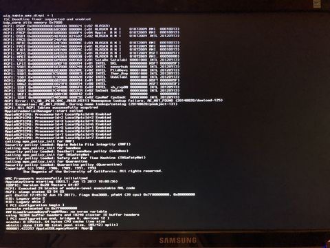

Az adatlapomon szereplő konfigra szeretnék most már végérvényesen felnyomni egy macOS Sierra-t.
VmWare-ban van egy működő El Capitan-om, azon leszedtem a Sierra-t. Feltettem az összefoglalóba írt módszerrel de a Clover helyett Multibeast-et indítottam és azzal tettem fel a pendrive-ra a cuccokat. Ebben benne volt a listában lévő Clover, az alaplapomhoz a kextek (amiket innen lestem ki) és az Inject Ati-t lőttem még be.
Ekkor mikor elindítottam a penyót (az UEFI-be megbabráltam amiket írt az oldalon) akkor beírtam ezeket a boot argsokat: -v kext-dev-mode=1 GraphicsEnabler=Yes
Bootoláskor kiírta hogy OsxAptioFix miatt error. Ekkor beleraktam az összefoglaló által letöltött Clover-ből azt a két opciót amit írtatok meg mind a három OsxAptioFix-et kipipálva.
Ekkor ha beírom az alábbi boot argsokat: -v kext-dev-mode=1 GraphicsEnabler=Yes akkor megáll a kövinél:
Waiting on <dict ID="0"><key>IOProviderClass</key><string ID="1">IOResources</string><key>IOResourceMatch</key><string ID="2">boot-uuid-media</string></dict>
Ha csak a -v-t vagy a -v és a kext-dev-mode=1-et írom be akkor itt áll meg:
Minden esetben Inject ATI be volt kapcoslva. Mac Pro 6.1 az SM bios ha ez számít.

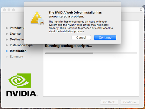

hardline
Nem írtam el.
Többször próbáltam a scriptet lefuttatni, a jelszót egyszer sem fogadta el.
A driver a legfrissebb volt, mivel frissítettem a HS-t 10.13.4 -re, és az ahhoz való webdrivert telepítettem (387.10.10.10.30.103)
Amint uninstalláltam a drivert és nyomtam egy restartot azonnal lefutott a script.
(378.10.10.10.25.106) - ezt telepítette fel. -
hardline
#31644
Érdekes, mert a jelszó amit kért, azt a scriptben levő sudo parancs kérte, szóval maga az OSX. Nem lehet, hogy simán csak elírtad? Mert ha fent levő dirver miatt nem is fut le jól a script, a sudo attól nem írogathat neked hibás jelszót, neki fogalma sincs róla hogy mit csinál a script, vagy hogy milyen driver van/nincs fent.
A lényeg az, hogy egy fájlt át kell írni a macOS éppen aktuális verziójára és akkor megeszi a kext-et. Én azért kezdtem el ezt a megoldást használni, mert
- jelenleg a macOS védelme megnehezíti a WebDriver telepítését
- amikor feltettem a legfrissebb WebDriver-t a rendszer laggolt és rohadt idegesítő volt ez a bug
- ezen felül csinált olyat is, hogy egyszerűen elkezdett villogni a kép és szétesett minden, majd azt csinálta addig amíg újra nem indítottam a gépet.Utána próbáltam ki ezt a módszert és minden problémám megszűnt. Illetve a srácok tesztelik a drivereket és, aminél bugok jönnek elő azokat black list-re teszik és így azt nem telepíti fel.
Sapphi
#31639
Köszi! Ez segített, bár érdekes, mert ehhez a tegnapi OSX Sierra buildhez továbbra sincs driver. Gyakorlatilag azt szedte le ami fent van már, és amit én is próbáltam kézzel újratelepíteni.
Belenéztem a scriptbe, a trükk abban rejlik valószínűleg, hogy nem telepíti, hanem kibontja a letöltött installert, majd a benne levő file-okat felhasználva csinál egy saját pkg-t, és azt telepíti. Vélhetően valamit máshogy csinál mint a gyári NV web driver installer (ami lehet hogy ellenőrzi az OS verziót).
Na szóval akárhogyis, így már elleszek remélem addig amíg nem jön ki a hivatalos driver az új Sierra buildhez, köszi mégegyszer!
Szia,
én HS-t használok GTX 1070-el. Nekem egy olyan megoldás jött be, amit itt tudsz leszedni és telepítés menete is le van írva.
https://github.com/Benjamin-Dobell/nvidia-update
Lényegében a legstabilabb webdrivert teszi fel és szépen beaktiválja a rendszerre. Nekem így nagyon szépen megy HS alatt a driver.
(Amikor simán telepítettem voltak bug-ok... Pl. akadt az egész rendszer néha, de ezzel ezek a gondok is megszüntek.)
Egy próbát megér, remélem bejön neked is!

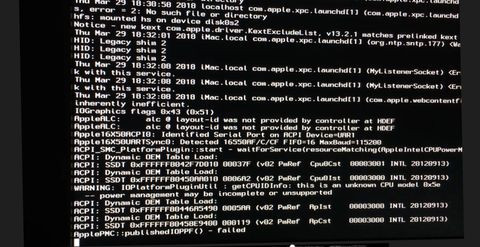

szuszinho
Meglett a hiba. 193B0005 ID kell a 19120000 helyett. (passzolom, hogy miért)
DSDT patchelésben otthon van valaki?

SharpSA
A következő konfigurációra telepítettem volna, de még mielőtt betöltődne a telepítő, kb a felénél van a csík és elakad:
Gigabyte GA-Z170-D3H alap, i5-6600K processzor, 2x8 GB Kingston HyperX KNX2666C13D4 RAM, Kingston SUV400S37480G SSD, Gainward Geforce GTX 1070 videókártya.Tehát bootol a pendrive-ról, ki is tudom választani, hogy települjön, majd bejön a logó, félig eljut a csík, aztán jön a szaggatott karika és aztán semmi. Talán a videókártya lehet probléma? Nem találtam hardver kompatibilitási listát.
A segítségeket előre is köszönöm.

szuszinho
Nem akar elindulni a HS install. Elkezd tölteni, aztán fekete képernyő, és elalszik a monitor.
Viszont, addig ügyeskedtem, hogy az eredeti (10.12.6) rendszeren is csak 8MB-vel tölt be a rendszer. Melyik fix, patch szükséges?

hardline
Újra nekifutottam a telepítésnek. Fent az OS, van hang. Net is időnként, de nem tökéletes a dolog. Gondol egyet és nincs tovább. A hülye utility appot olyankor nem lehet megnyitni. Resi kell, aztán megint jó egy darabig. Meg nem csatlakozik magától. Na mindegy.

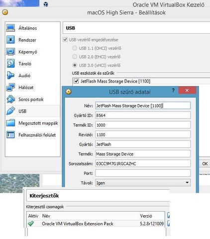

user112
Feltettem az Oracle VM VB-t (extension packot is). Tárolónál USB vezérlőt hozzáadtam. USB-nél 3.0 xHCI-t választottam.
Viszont a macOS High Sierra nem érzékeli az usb-t (csak a Windows). Hol kell még állítanom valamit?
Köszönöm. -

10 percig ment a wifi!
Aztán felpakoltam az nvidia webdrivert ennek örömére és azóta az alma logó után a homályos háttérképnél megáll a dolog. (webdriver előtt ez csak szürke kép volt és az is akadozva, darabokba jött be, tehát a webriver félig meddig működne) Nem jön be a bejelentkező rész. Próbáltam cloverben kikapcsolgatni a kext-et meg webdriver elől kivettem a pipát stb, minden létező módon próbáltam, de nem jön be semmi, sehogy nem jön már be a login képernyő. Pendriveról gondoltam betolom neki a telepítőt újra, hátha helyre áll, de végig ment az install, aztán ugyan ott megáll. Van erre valami megoldás, vagy format aztán mehet újra a tiszta telepítés? Hátha legközelebb nem hal meg a webdrivertől?
Még a hanggal kellene valamit kezdeni, mert nincs hangeszköz még mindig, de így próbálkozni sem tudtam vele. -
