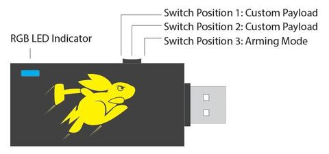

Egy műgyanta tokba ki fogom önteni, hogy úgy nézzen ki mintha egyetlen pendrájv lenne az egész gombócka. Okosóra helyett ez fog a nyakamban lógni.
Atyaég, ez nekem már felfoghatatlan, Te tényleg nem adod fel könnyen a lehetetlennek tűnő küldetéseket...ez a toram rendszered is...
Ööö...ez meglepett, mert nekem az ilyesmi a csuklómon van mindig.

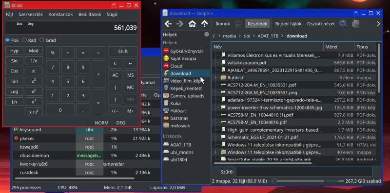

Kiváncsivá tettél s mivel ébredés után még a kávégépet se voltam képes jó programon elindítani, gondoltam megnézem, mi ez a yt-dl dolog. Pendrive bedug, Ununtu Mate volt rajta, install lefut, mivel nem ismerem a Mate-t így terminalba beírtam a yt-dl-t, de rájöttem, nem ismerem a kezelését, ezért beírtam a youtube szót, dobott egy youtube downloader-t leszedtem, beraktam a normál YT linket, utána Download mappában rákattintottam és megy a Like a prayer. Kb 6-7 perc lehetett az egész, így hogy a pendrive a gép mellett volt. (nem kellett keresnem)
Mint látható, semmiféle webes keresgélés nem volt, tárolóból terminaloztam csak.
Kora reggel jól megtriggereljük Tibikomámat ezekkel, sorry!
