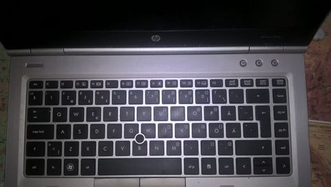

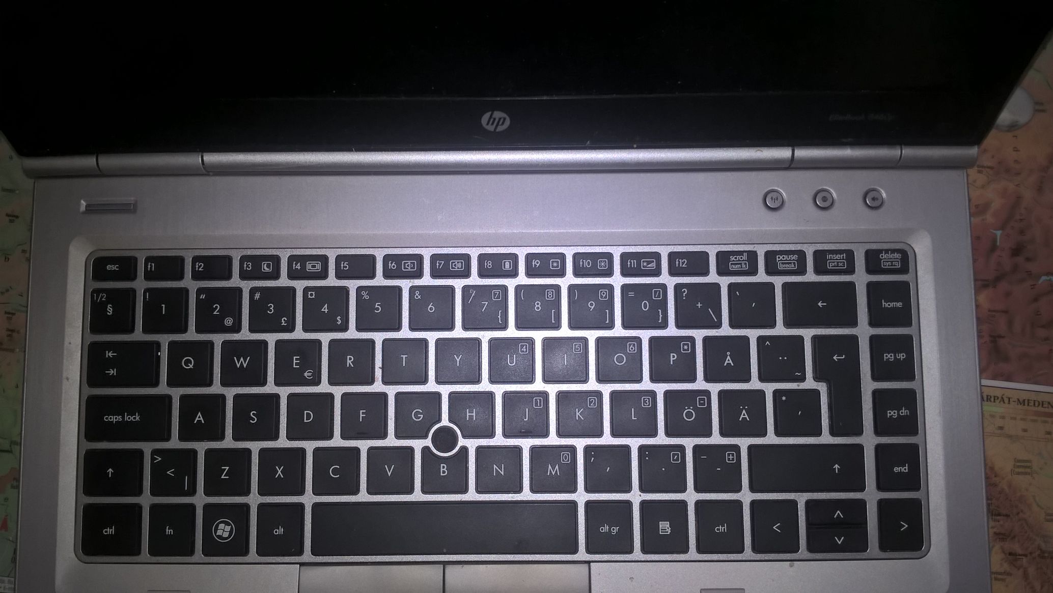

A setxkbmap-nak meg lehet adni egy csomó opciót is, melyik hotkeyre váltogasson milyen kiosztásokat, le legyenek-e tiltva a Lock gombok, be legyenek-e kapcsolva, mi legyen a compose hotkey, stb.. Tehát nem csak simán annyit tud, hogy mögéírod, hogy hu.
Nálam Openbox alatt többek között ez volt írva a ~/.config/openbox/autostart fájban
setxkbmap -option grp_led:caps,grp:alt_shift_toggle,caps:none hu,us &
xbindkeys -p &Az első sorban úgy állítottam be, hogy bal Alt+Shift-re váltson szabvány magyar és amerikai kiosztás között (többet is fel lehet sorolni, nem csak kettőt, az elsőnek szereplő lesz a default), a Caps Lock legyen tiltva (idegesít, ha véletlenül rányomok) és a letiltott Caps Lock leden mutassa, hogy melyik kiosztás aktív (nem világít - hu, ha világít us).
A második sorban meg az xbindkeys Xorg-os keybindek voltak megadva, amik az ~/.xbindkeysrc fájlban voltak konfigurálva:

Rimuru
cp /usr/share/X11/xorg.conf.d/90-keyboard-layout.conf /etc/X11/xorg.conf.d/
illetve
/etc/X11/xorg.conf.d/90-keyboard-layout.conf
Itt valami ilyesminek kell lennie:
Section "InputClass"
Identifier "keyboard-all"
MatchIsKeyboard "on"
MatchDevicePath "/dev/input/event*"
Driver "evdev"
Option "XkbLayout" "gb"
#Option "XkbVariant" ""
Option "XkbOptions" "terminate:ctrl_alt_bksp"
EndSectionA "gb"-t kell elvben "hu"-ra javítani.
Frawly
Xorg-os felület esetén a setxkbmap hu paranccsal átváltasz rá, vagy ezt beteszed automatikus indulásba. Vagy felrakod az adott grafikus felület billentyűzetes tálcaalkalmazását, amivel be tudod konfigurálni, hogy melyik legyen az alapértelmezett, és hogy milyen billetnyűre lehessen kiosztást váltogatni.
