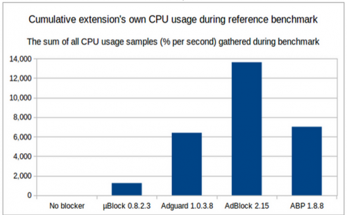

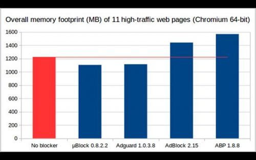

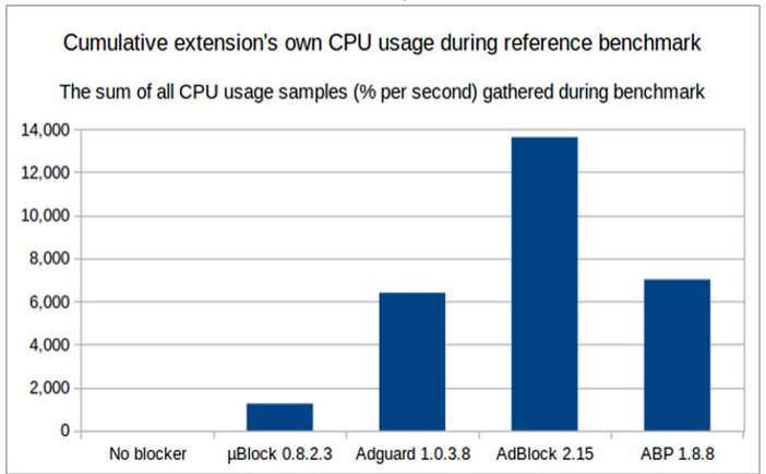

Akkor ahhoz a karihoz csak nyílt driver van, mondjuk felteheted a mesa-vdpau csomagot, de csak mpeg2-őt fog gyorsítani, Adblock plust meg gyorsan cseréld le azon a gépen ublockra (ezzel jelentős erőforrásokat megtakarítva (sok ramot és procierőt)), amivel még nyerhetsz teljesítményt az egy 64 bites xfce-es disztró, pl ha már Mint van rajta, akkor esetleg kipróbálhatsz live módban egy Mint 17.1 Xfce-t.

Igen, egyrészt amit már írtak, hogy az adobe flash meglehetősen régi Linux alatt, tehát használj pepperflasht Chromiummal pl, ill. alapból nincs hardveres videógyorsítás telepítve, amihez a kártyától függően megfelelő csomagok kellenek, másrészt ha gyengébb a gép, akkor pl. Adblock plus is nagyon meg tudja fogni, javasolt pl. ublock helyette...

A böngészés lassult be megint Chrome-val. Múltkor már egyszer megoldottuk pedig. Az Adblock Plus volt a ludas. A 9.7 Gb ból 4.1 gb van szabad, azaz 45 % szabad hely van.
