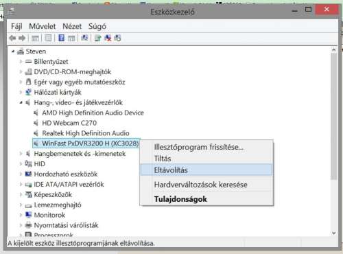

Akkor csináld úgy, ahogy leírtam, az Eszközkezelőben válaszd ki az "Eltávolítás" menüpontot (jobbklikk a PxDVR meghajtón)
Ezután ha eltávolítottad a drivert, járj el úgy, ahogy fentebb leírtam és telepítsd manuálisan a drivert. Természetesen a 64 biteset, mert 32-essel nem műxik.
A manuális telepítés a fenti kép szerint történik: a valamelyik mappába előzetesen kicsomagolt .exe fájl (a PxDVR drivere) tartalmát az "illesztőprogram frissítése" menüpont segítségével telepítsd.
