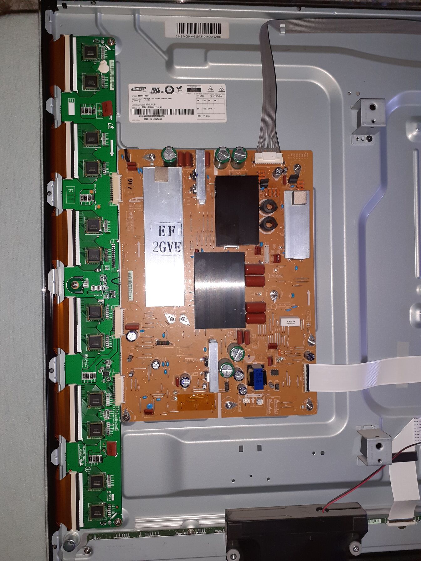

Nem mérek zárlatot és nem találok egyiken sem SMD biztit ( semmilyet sem), Fuse feliratot. Pl ráteszem a tv kikapcsolt állapotában a Vs pont és test közé a műszert akkor nincs zárlat.
Jó lenne valahonnan szerezni szerviz manuált, anélkül csak tapogatózás.Ilyen az Y main alulról nézve.
Ilyen felülnézetben az Y Bufferrel.

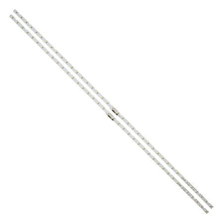

Angel2014
oil120 #11996 üzenetére
Így van..
Az NU ban ilyen van 2 darab alul..de ehez kell a diffuzor
A szett 2 db 28 LED-es sávot tartalmaz
Alumínium tartón
Méret : 462mm x 7mm x 1,0mm
Nincs ragasztószalag
Feszültség 6 VAz MU és a K és az A szériákban már ilyen.
Csak a voltra kell figyelni mert a lámpák szorzata adja meg azt..
A kábelozást nyilván átalakítanám a csatlakozó vég meg ugyan az a kábelnek. Szóval az alaplapban kicserélném a kábel kiosztást.

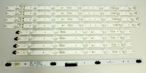

Angel2014
oil120 #11993 üzenetére
+1
Figy ez a samsung NU széria egy elcseszett konstrukció az alsó ledes megvilágítással. Repednek a
Diffuzorok benne. Olyan hőt kap hogy a ledek is olvadnak de a Diffuzor-t is megolvassza.Kérdésam az hogy a Diffuzor-nak az a szerepe, hogy az alsó ledek fényét is egyenletesen elvezesse mindenhová?
Mert megnézném mekkora voltot ad ki a ledek keresnék inkább ennek megfelelő voltú prizmás ledet pl 3 sort átalakítanám és az alsó ledeket megszüntetném és akkor így nem lenne szükségem Diffuzora sem igaz?
Azt hiszem amik kijöttek a J és az MU és az AU széria már prizmás ledes 4K tévék.
Szerinted így megoldható lenne?

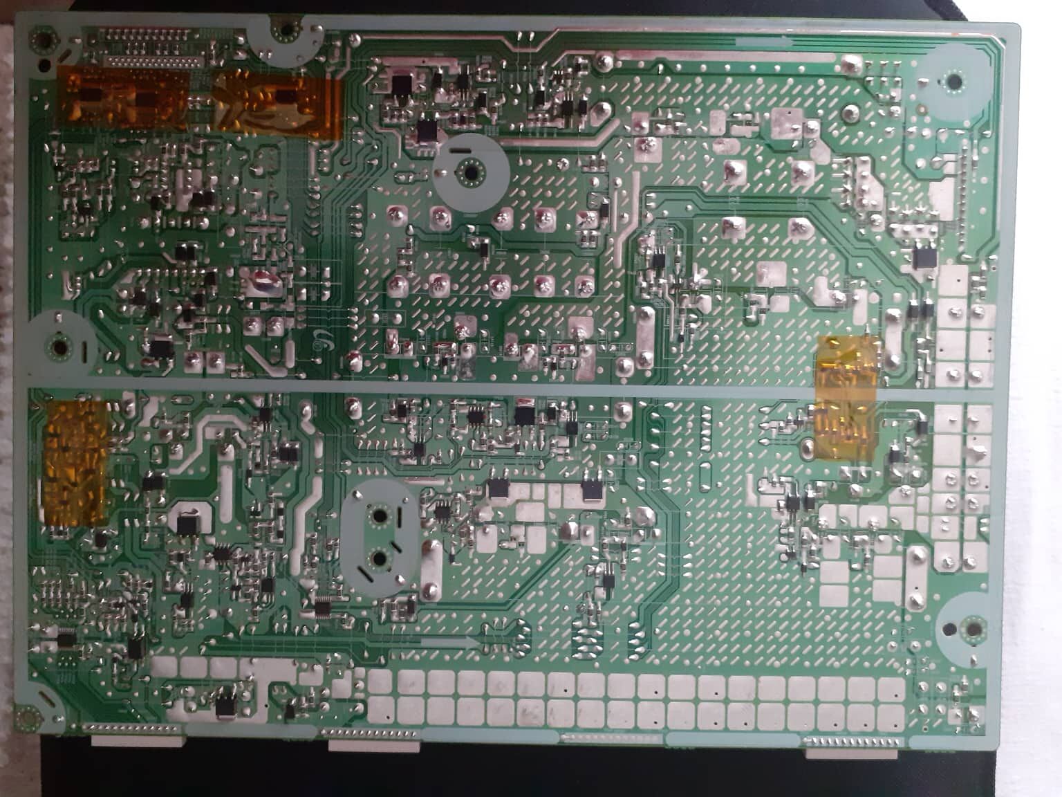

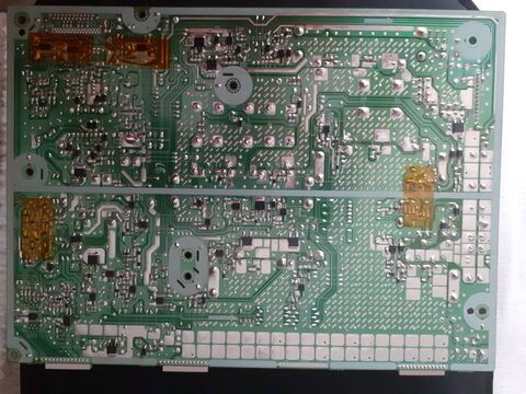

mexel
mexel
Biztik jók. Az Y main-t már kiszedtem, a hátulján sem látok sokat, kicsit, de igazán kicsit barnább a nyák a mosfet-eknél.
Lehet hogy akkor visszarakom és rámérek.
2 helyen látok értéket a panelen jobb felül: egy 250V és egy 125V-osat.De lehet hogy hagyom az egészet, ez úgyis meg fogja haladni a képességeimet. Olyannak kellenemérni aki tudja is hogy mit hol mér
