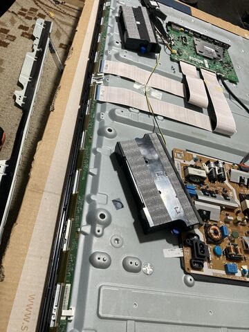

Lackooo84 #12669 üzenetére
Megcsináltattuk a tv-t, valóban ledsor cserére szorult.
Ma visszakaptuk, viszont a tv alja "foltos" lett.
Élőben még én sem láttam, nem tudom mennyire zavaró használat közben. Amit nem tudok, hogy ez vajon összeszerelési probléma lehet, vagy ott valamikor meg lett nyomva a panel? Mert azt látom, hogy ott a ledfény üt át jobban.
Arra is gondolok, hogy azokon a pontokon már ki volt égve a led, azért nem volt feltűnő, de az elég véletlen egybeesés lenne. Aztán lehet eddig is ilyen volt.
Gondolom erre így nem igazán lehet egyértelmű választ adni, főleg nem látatlanban, de azért hátha még is tud valaki valami okosat írni.
