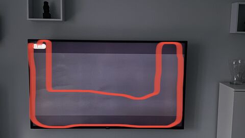

Angel2014
Dr. Szilikát #12453 üzenetére
Köszönöm nézem..
Azért érdekes hogy ezt a típust vagy 3 kijelzővel is gyártották.
Persze mindegyikhez más alaplap kell. -

Angel2014
Dr. Szilikát #12170 üzenetére
Én azt mondom sem a kijelzőnek és sem a ledeknek nincs baja!
Lehet a diffuzor ment tönkre vagy rossz irányba van betéve.
Sőt amikor megvettem Axeltől a diffuzort figyelmeztetett fólia van rajta és az sem mindegy melyik szín megy felülre. Mesélte volt olyan szerelő aki úgy tette be rajta hagyta a védő fóliát és olyan a képe most itt az LG-nek vagy elmosódott képet ad.
Frontiner
Dr. Szilikát #12173 üzenetére
Igen, az előző Tv( legalábbis amikor észrevettem) szinte egyik napról a másikra lett olyan. Ott még talán annyi, hogy 8 hónapig a talpán állt, után került fel a falra. Ez új korától a falon lóg, nem volt egyszer sem levéve. Ezt meg kb. 1 hónapja vettem észre, és egyre jobban látszik már nappali fénynél is. Nem tudom mi okozhatja ezt, de az előző Tv-nél, mint írtam sem az alaplap, sem a kijelzőcsere nem
segített, ugyanolyan maradt a kép.( vagy folt vagy minek nevezzem?!). Én ezért gondoltam, hogy a háttérvilágítás okozhatja, mert minél feljebb állítom a háttérvilágítást, annál jobban látszik. Közel a 0-hoz szinte nem látni, de akkor már a képet sem, úgy meg azért élvezhetetlen.
Specifikációk alapján ez is és az előző tv is direct led megvilágítású.
Nekem ezért az lenne a logikus, hogy itt a ledek fényereje romlik, megváltozik és ezért látszik ilyennek. A berakott képen nappali fénynél készítettem a képet, itt majdnem maxon van a kontraszt meg fényerő, hogy látszódjon. De csinálok ma este egy képet, hogy akkor milyennek látszik. -

Angel2014
Dr. Szilikát #11831 üzenetére
Ahogy Axel is írta ez háttérvilágítás lesz!
Javítható.
Amit képet feltettél képet az is javítható habár az panel hiba valószínű nyitásnál keletkezett és sérült a kábel, ezt békéscsabán csinálják egy spec géppel.

Frontiner
Dr. Szilikát #11803 üzenetére
Hello!
Egy családi ház nappalijában, a falra szerelve használjuk tavaly május óta, egyátalán nem poros környezetben. Napi átlag 6 órát megy. És egyik napról a másikra tűnt fel ez a jelenség, mégcsak fokozatos romlás se jellemezte. -
Frontiner
Dr. Szilikát #11801 üzenetére
Helo!
Végülis nem is az "U" alak a fontos, de bejelöltem a képen. Ez ami szinte állandóan látszik.
Ettől jobb képet nem tudtam sajnos lőni róla, végül is nem is ez a lényeg, mert kijelzőcsere, sőt azóta már alaplap csere után is ugyanígy néz ki a tv. A szerelő is látja, nem is igazán látott még ilyet elmondása szerint.Hozzátette a háttérvilágítés sem csinálhat ilyet elvileg, de gyakorlatilag nem maradt más opció már. Esetleg valamelyik kábel cseréje? Vagy még max. a táp. Csinált egy videót is, amit továbbít az LG felé,aztán majd meglátjuk mi lesz. De ez akkor sem normális, főleg, hogy ezidáig ment rendesen.
