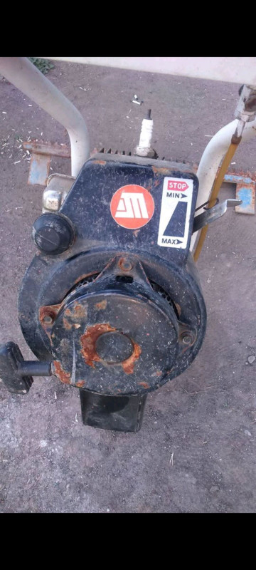

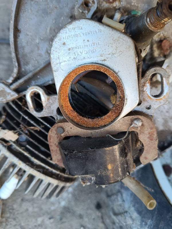

Van egy ilyen régi Tecumseh Aspera blokkos alternálóm. Sajna, nincs benne egy deka szikra sem
Viszont ilyen Ducati gyújtás van benne:
Esetleg valaki ismeri ezt a fajta gyújtást? Vagy valakinél nincs elfekvőben? A megszakítót hiába állítom akárhová, sehol nincs ménkű
