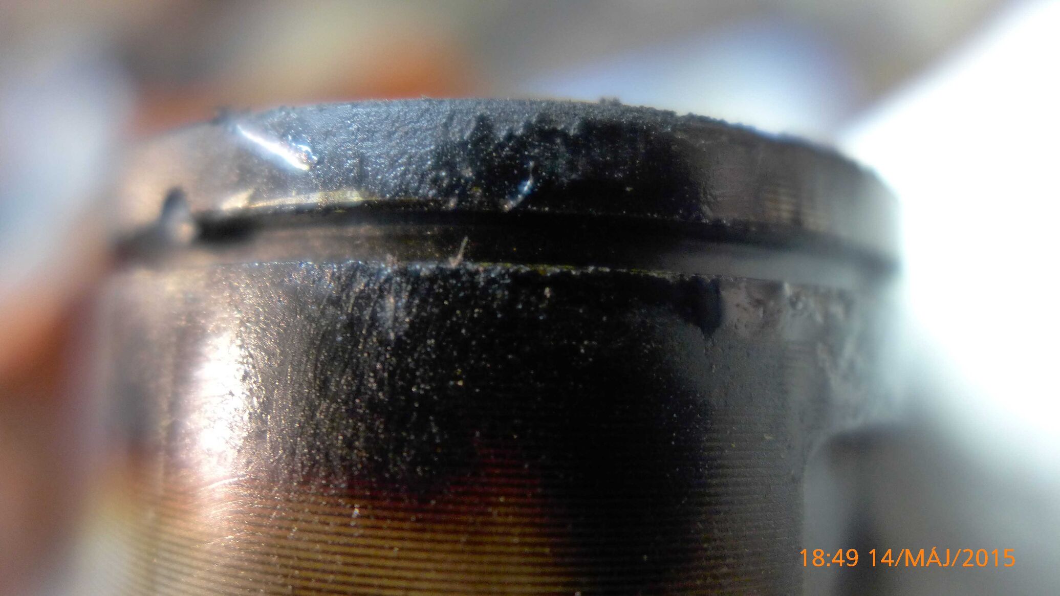

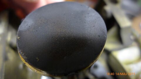

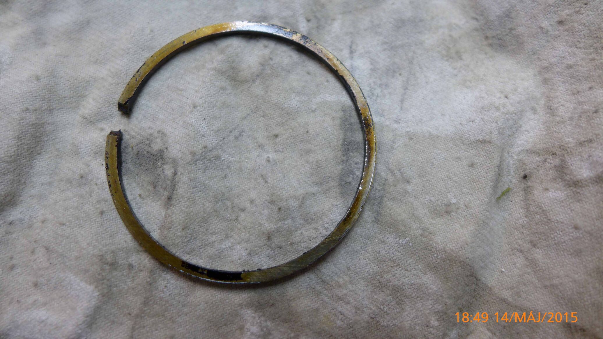

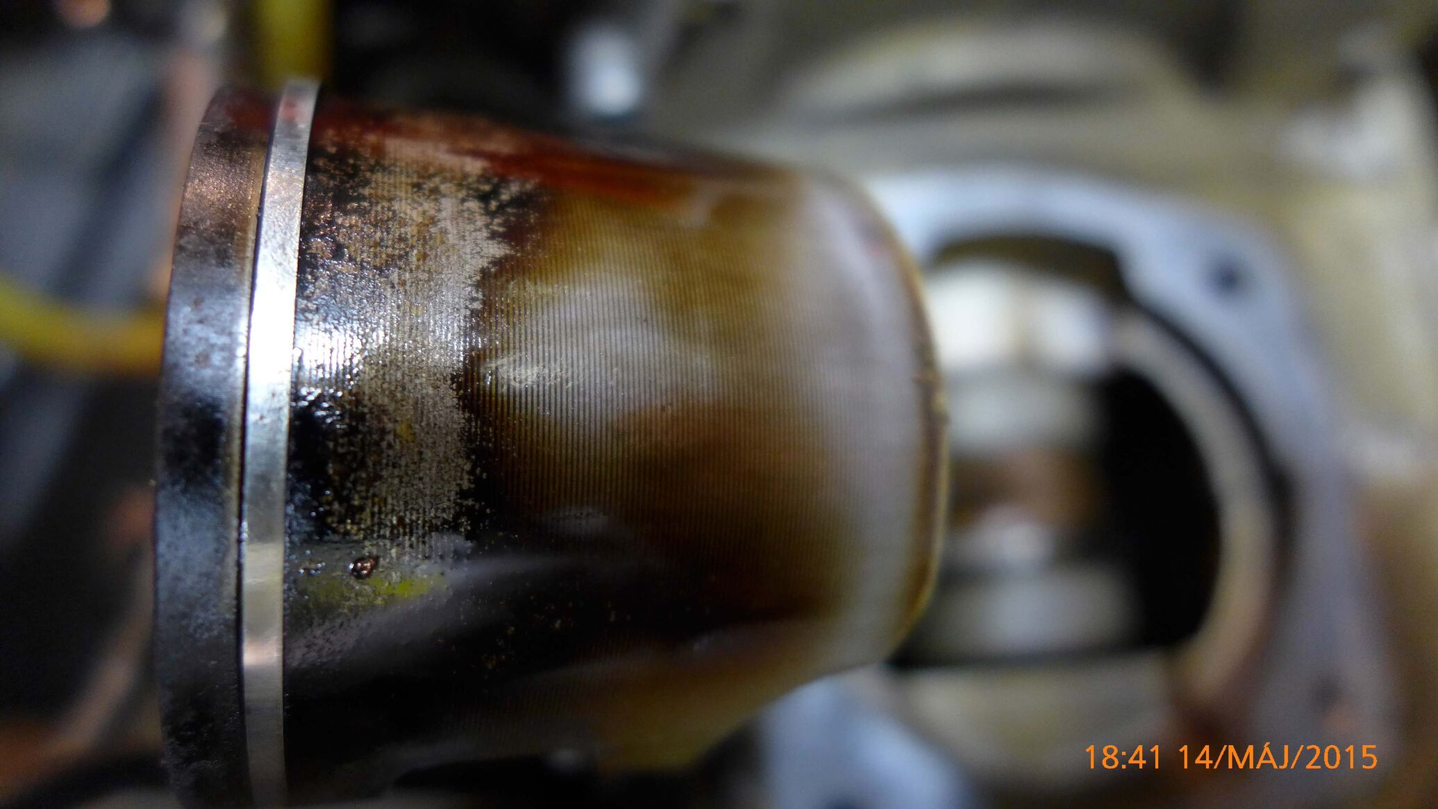

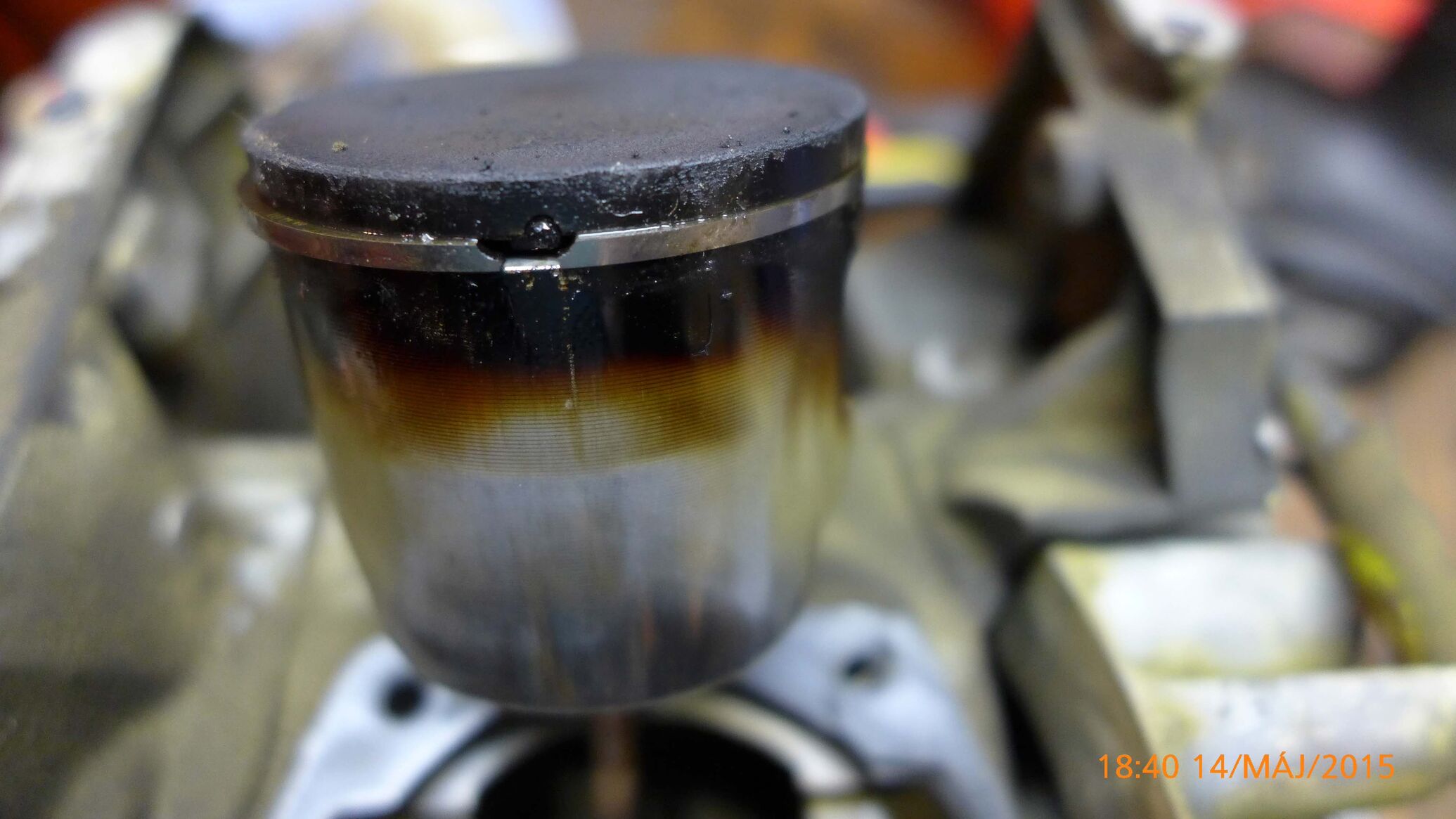

Sok éve saját részre vásárolt Husi 343R kaszát egy hentestől vettem, a gép nem volt sok üzemórás, ő "gondos" gazdaként rendesen kevert neki olajat. ( Igaz, piros Stihl olajat).
A gép jól üzemelt, én ithon szétkaptam, kitakarítottam EZÉRT:
Ezt teszi a sok és a nem jó olaj. Az FD minősítés a lerakódás szempontjából a legjobb.

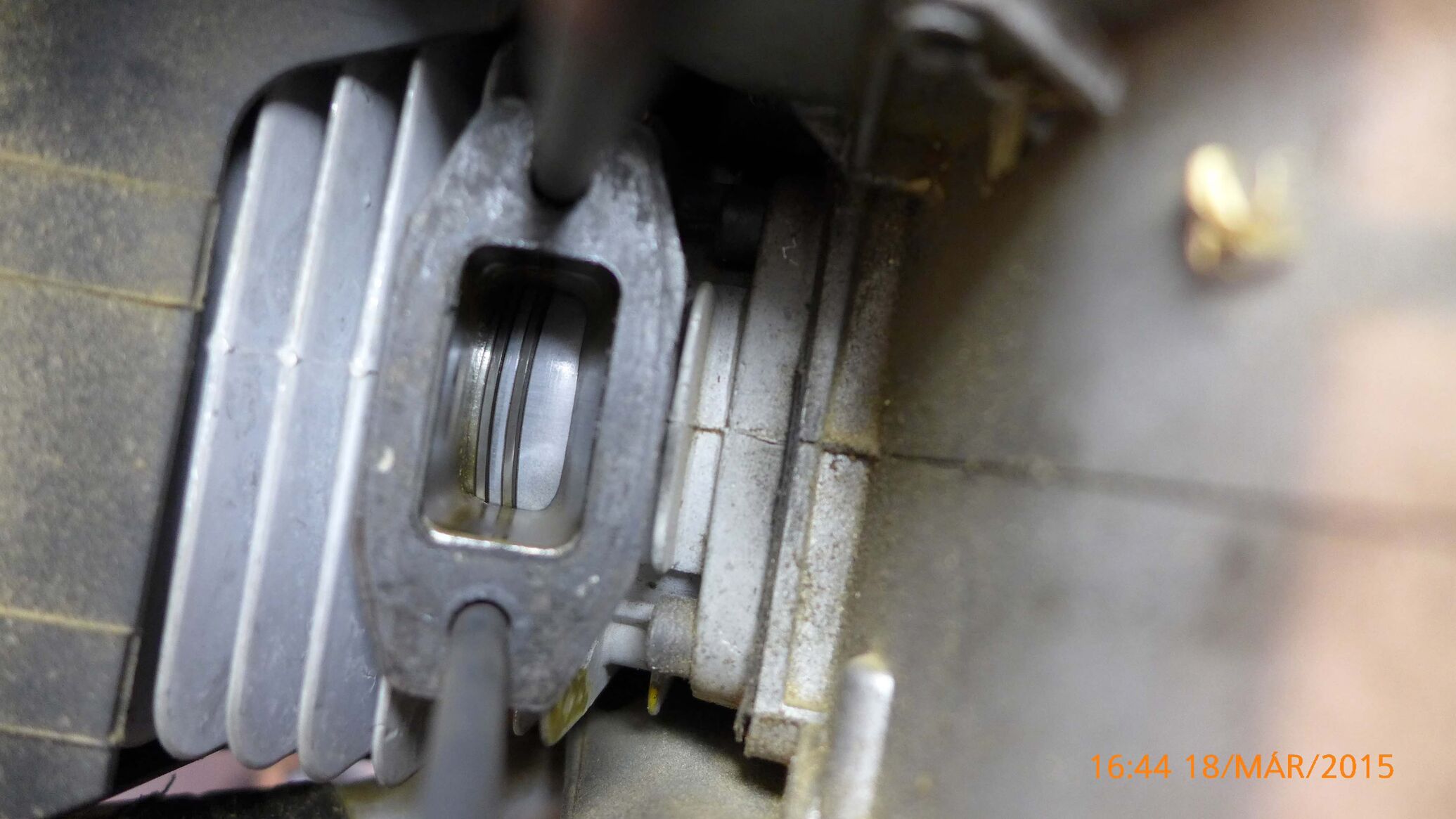

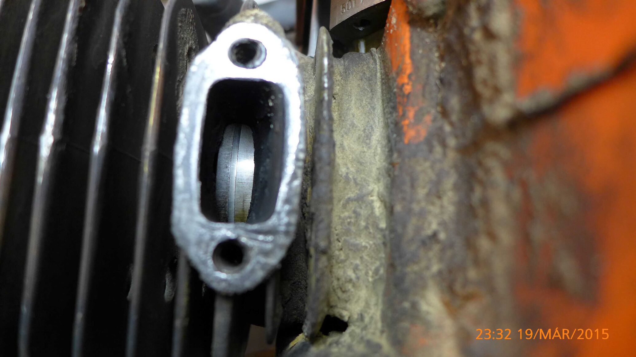

1:40, 1:45 arányban ilyenek a dugóim, hirtelen ezeket a képeket takáltam:
Husi 272XP, vele még sokat jártam ki erdőre, Castrol, 1:40:
Olajra igen kényes 560XP, Elf, kb 1:45
Ez egy kínai ( Fuxtec 6150, már eladtam) Elf kb 1:45
Szerintem laikus szemmel is látható a különbség.
Nem, nem hittéríteni akarok, csak segíteni.
