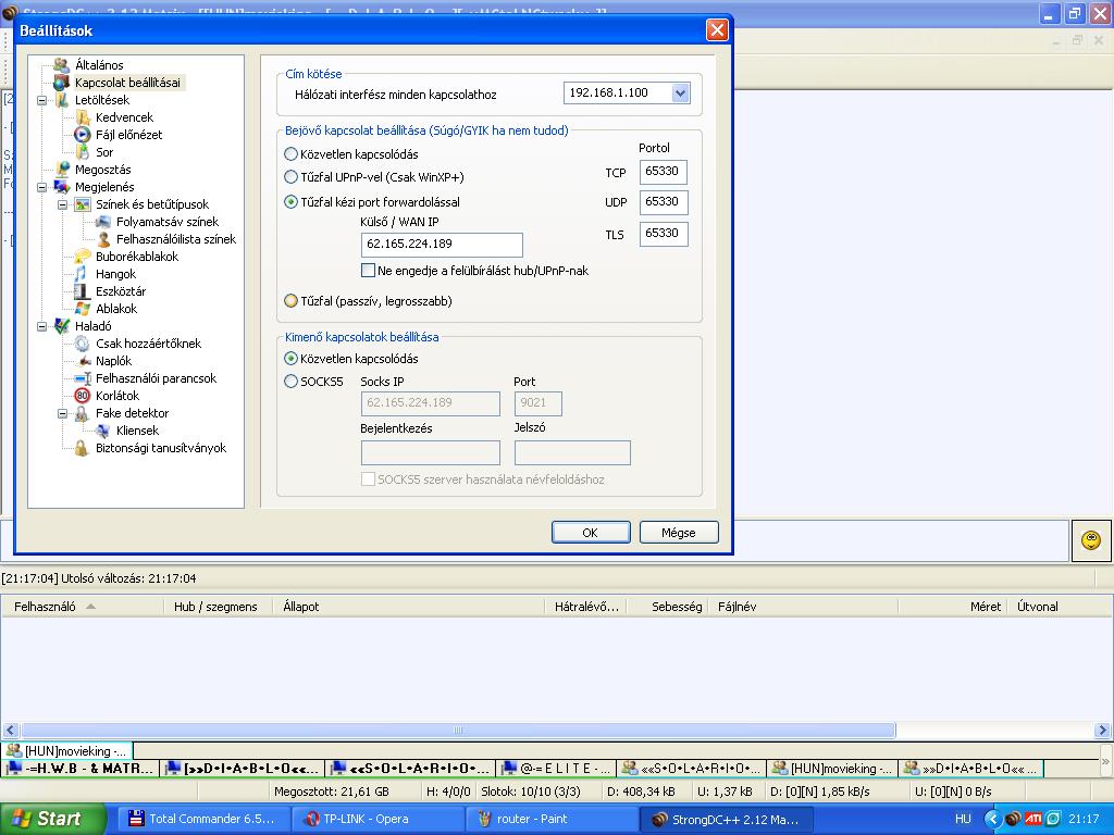

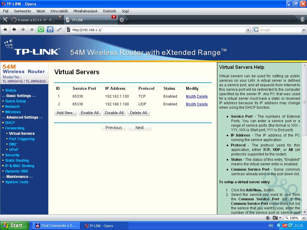

szabat
Ja meg annyi hogy biztos aktív vagyok mert kipróbáltam hogy ha ugyan arra rákeresek úgy hogy aktívba állítom a dc-t akkor több mint 2000 találatal tér vissza ha paszívba akkor csak 400 valahánnyal. A gond hogy aktív módba ugye nem indul el a letöltés csak kapcsolódik a megosztókhoz folyamatosan.
cocka
Hát leírom, hogy nálam hogy működik.
Először is a legújabb DC verziók egyikét használd, mert a régebbieknél már egyszerűen kapcsolódni sem lehet a userekhez, hiába a jó beállítások.
2. A cím kötéséhez nekem 0.0.0.0 van beírva, illetve egyáltalán nem is kell módosítani. (gyakorlatilag felesleges)
Aktívságod itt ellenőrízheted: [P2P connection checker]
Használata: Elindítod a DC-det a jelenlegi beállításokkal, majd beírod a DC-ben beállított portszámokat, majd check connection. Ha normálisan át van irányítva a port, akkor mindkettő zöld kell legyen és alul: connection ok.
A másik pedig az, hogy a megadott belső ipk azért egyezzenek már meg. 192.168.akármi kellene legyen mindkettő. Hát ugyanannak a portnak a forgalmát akarod átirányítani ugyanarra a gépre. Most 2 különböző gépre van átirányítva. Még szép, hogy csak a keresés megy, hisz az használja az UDP protokollt.
Írd át azt a 162-t 168-ra. És persze legyen a belső ip fix, hogy ne kelljen az esetleges változásoknál újra beállítgatni a routerben a dolgokat.
