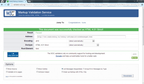

Pedig de, a W3C validátora szerint az oldalad valid.
Nem is írta egyébként sehol az általad használt extension/plugin, hogy bárhol hiba lenne.
(#4964) DS39 :
megelőztél.
Egyetértek, tipikusan olyan "probléma", amire egy fél percet sem érdemes szánni. Ez aztán semmilyen mértékben nem befolyásolja a Google találati listában való elhelyezkedést, ami nyilván a fő aggodalom tárgya. -
