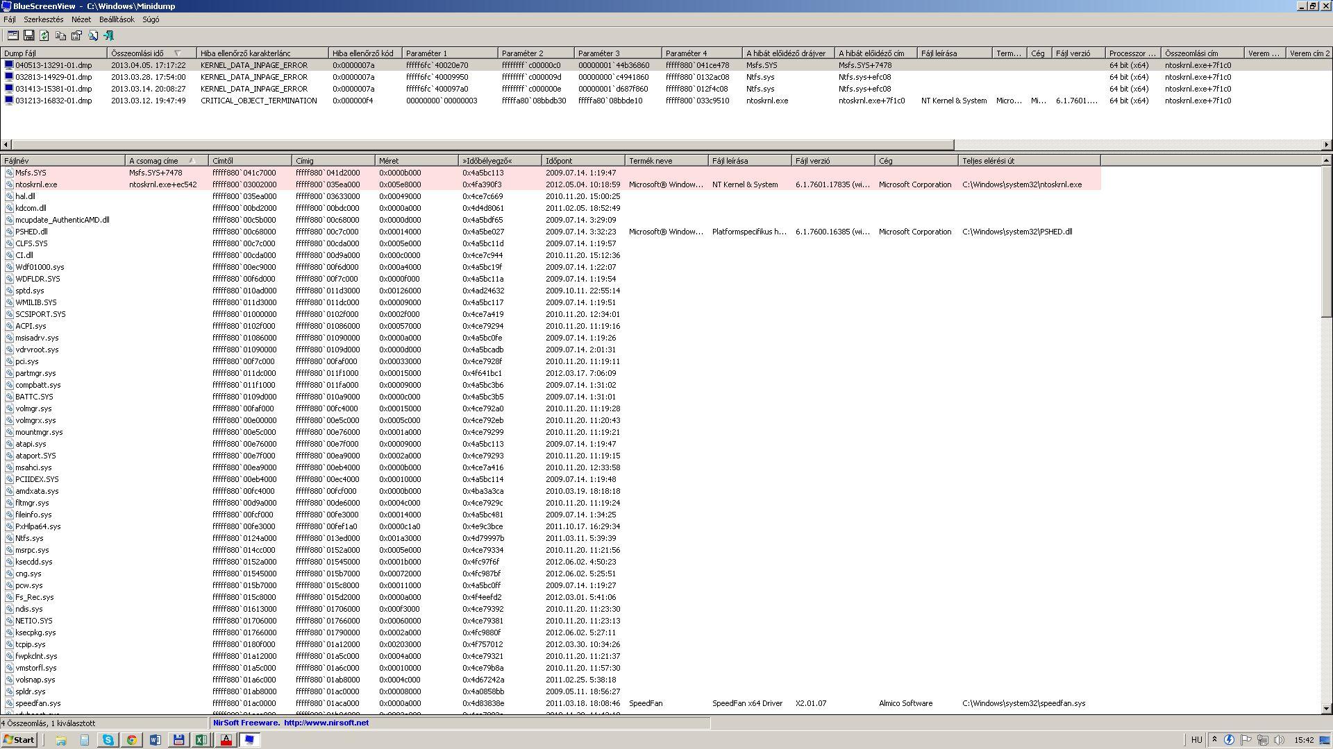

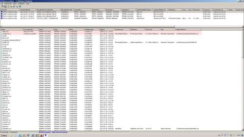

BlueScreen Viewerel megnézheted hogy mi a hibakódja a kékhalálaidnak. Abból sok minden kiderülhet. Beírod a kódot googlebe és biztos volt valakinek hasonló problémája. Ha pedig nem találsz ilyen példát akkor töltsd fel ide aztán megpróbáljuk kivesézni

Probléma-aláírás:
Problémaesemény neve: BlueScreen
Operációs rendszer verziója: 6.1.7601.2.1.0.256.1
Területibeállítás-azonosító: 1038További információk a problémáról:
BCCode: 1000007e
BCP1: FFFFFFFFC0000005
BCP2: FFFFF880071C5E7C
BCP3: FFFFF88006AEA6A8
BCP4: FFFFF88006AE9F00
OS Version: 6_1_7601
Service Pack: 1_0
Product: 256_1A probléma leírását segítő fájlok:
C:\Windows\Minidump\021113-15553-01.dmp
C:\Users\Nyuszy\AppData\Local\Temp\WER-24507-0.sysdata.xmlOlvassa el online adatvédelmi nyilatkozatunkat:
http://go.microsoft.com/fwlink/?linkid=104288&clcid=0x040eEz pl most történt le akartam álitani és kék halál és ujraindult de mind ezt már mikor kiirja hogy leálitás.... ez is ram gond lenne??

On Mon 2012.10.22. 16:14:59 GMT your computer crashed
crash dump file: C:\Windows\memory.dmp
This was probably caused by the following module: atikmdag.sys (atikmdag+0x20021)
Bugcheck code: 0xA (0xFFFFFFFFFFFFFFFF, 0x2, 0x0, 0xFFFFF80002E89556)
Error: IRQL_NOT_LESS_OR_EQUAL
file path: C:\Windows\system32\drivers\atikmdag.sys
product: ATI Radeon Family
company: Advanced Micro Devices, Inc.
description: ATI Radeon Kernel Mode Driver
Bug check description: This indicates that Microsoft Windows or a kernel-mode driver accessed paged memory at DISPATCH_LEVEL or above.
This appears to be a typical software driver bug and is not likely to be caused by a hardware problem.
A third party driver was identified as the probable root cause of this system error. It is suggested you look for an update for the following driver: atikmdag.sys (ATI Radeon Kernel Mode Driver, Advanced Micro Devices, Inc.).
Google query: atikmdag.sys Advanced Micro Devices, Inc. IRQL_NOT_LESS_OR_EQUALOn Mon 2012.10.22. 16:14:59 GMT your computer crashed
