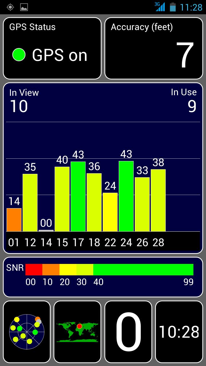

siemensfun
noobsaibot #1236 üzenetére
Kipróbáltam amit írtál és tényleg jobb tőle és gyorsabb a GPS. Alu nélkül 7 műholdat látott 14 Feet-es pontossággal, aluval pedig 11-et és minden jelet 5-6 SNR-rel erősebben 8 Feet-es pontossággal.
Ezek szerint tényleg rossz a gyári antennája.Kipróbáltam lakásban is és eddig ott nem talált jelet csak az ablakban, de most kézben tartva a lakás közepén 4 műholdat lát 29 Feet-es pontossággal.

Kipróbáltam én is plusz alufólia antennát, és valóban jobb az egyes műholdkhoz kiírt jel. AndroiTS programmal néztem.
Viszton próbálgatás közben egy érdekes dolgot láttam: Ha kikapcsolom a "Helyhozzáférés" beállításokban a "Hely Wi-Fi és mobilhálózat alapján" beállítást, akkor stabilabb a pozició. Ha ez be van kapcsolva, akkor időnként megszünik a fix, vagy elugrik a pozició, majd hamar vissza is tér, ha kikapcsolom, akkor stabil a pozició.
Más nem tapasztalt még ilyet? -

noobsaibot
Üdv mindenkinek!
Eszembe jutott,hogy írok egy szösszenetet a gps vételről, amelyben összefoglalom pár hete lefolytatott antennakisérleteim eredményét, melyet egy g4t és egy g4s társaságában eszközöltem.
Előre bocsátom,hogy nem direkt bekötésről van szó.
Az antenna csatlakozótól, az antennáig egy kb. 8mm-es résen keresztül vezet az út,melyet mindenki megfigyelhet a SIM foglalat felett,ha leveszi a hátlapot.
Nos, én ide illesztettem be egy kb. 8cm hosszú, 8mm széles többször hajtogatott alufólia csíkot, melyet a készülék felső része felé vezettem ki, úgy, hogy az kb. 5cm-rel kilógjon felfelé, majd visszatettem a hátlapot.
Láss csodát, a jelszintek, ill. a pontosság is rengeteget javult, elöbbi 30-40-re, utóbbi 2m-e, emellett a pozicionálás is pár másodpercre redukálódott mindkét készüléken.
Véleményem szerint a gyenge gps jel oka, a nem megfelelő antennaforma és annak nem megfelelő elhelyezése.
Egy direkt csatlakoztatott megfelelő méretű és formájú antenna nem is tudom mire lenne képes!
Úgy gondolom a gyártóknál ez sokadlagos szempont, ahol marad hely, oda kreálnak antennát.
Biztos vagyok benne,hogy egy qualcomm chip gps fronton sokkal fejlettebb, de kár lenne ezért az mtk-t hibáztatni, hiszen vannak készülékek(TCL-Xiaomi-sony) amiken nincs ilyen probléma MTK SOC esetén. -

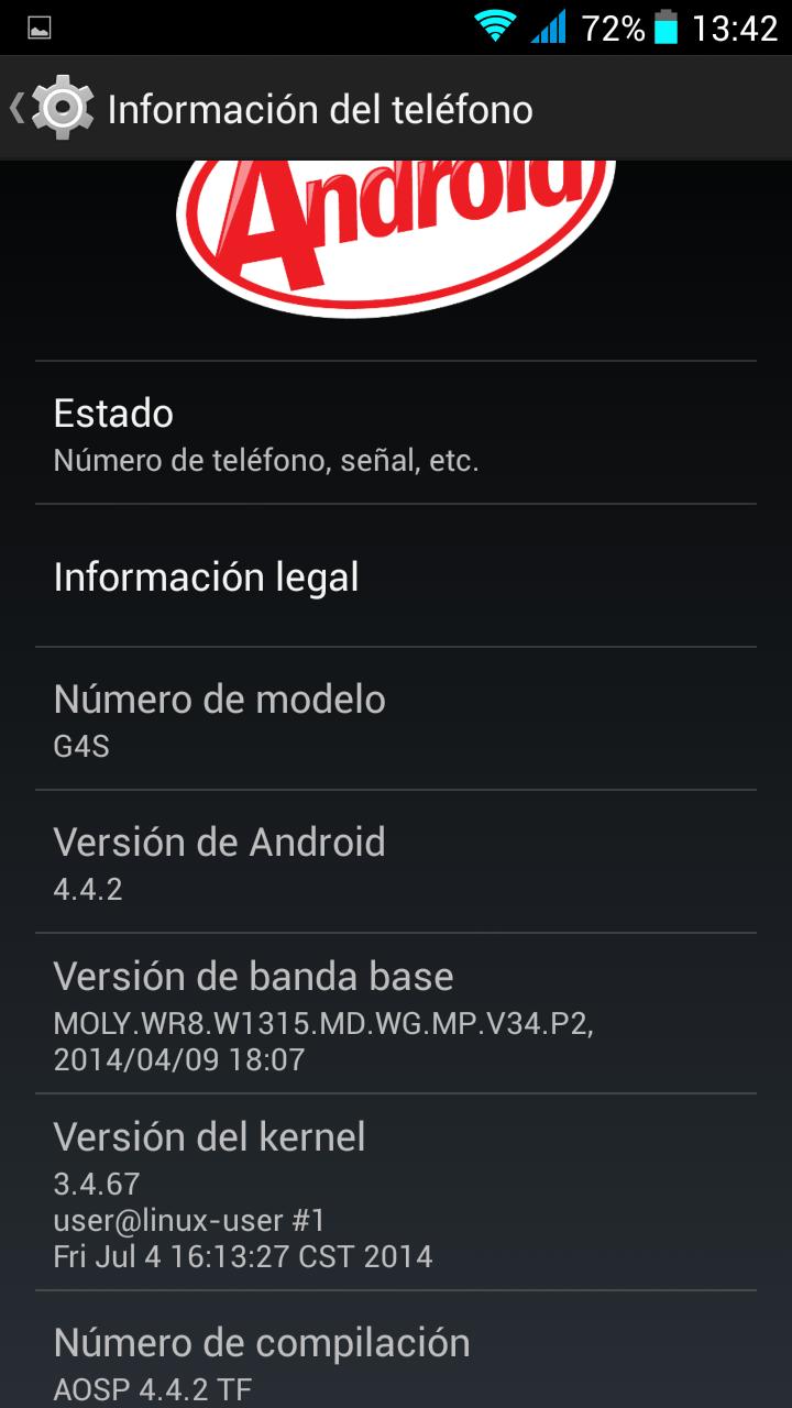

gabika318
Állítólag hibátlanul működő custom KitKat ROM G4S-re
az Android Team Force -tól.Letöltés:
https://mega.co.nz"Hivatalos" oldal:
http://androidteamforce.es/rom-g4s-aosp-4-4-2-team-force/ -
