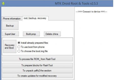

Ha van factory mode a telefonon, és rendelkezésre áll az új romból raw img, akkor dd-vel. De ez olyan ritka, mint a fehér holló.
Mivel win-nel vettem a gépet, ezért a Flashtool-t és az MTKDT-t windows alól tudom használni.
Igaz, a Flahstool-nak van Linux változata is, de eddig még nem sikerült életet lehelni bele - tán újabbra kellene cserélni az Ubuntu 10.04-et
, meg nem ártana 64 bites rendszert használni. A 4pda-n azt írják, hogy wine... (deazmilyenmá', nem natív... meg ha jól láttam mégsem működik? -> com portot nem tudta megnyitni? gyenge az oroszom...)
De gondolkodtam már azon, hogy hogyan tudnám megoldani azt, hogy simg-t átalakítani raw-img-vé, és azt dd-vel feltenni CWM szkript segítségével. Csak hát az időtényező... -

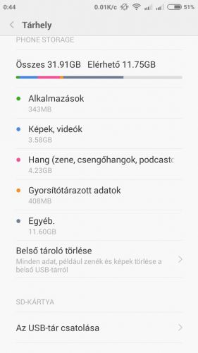

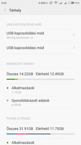

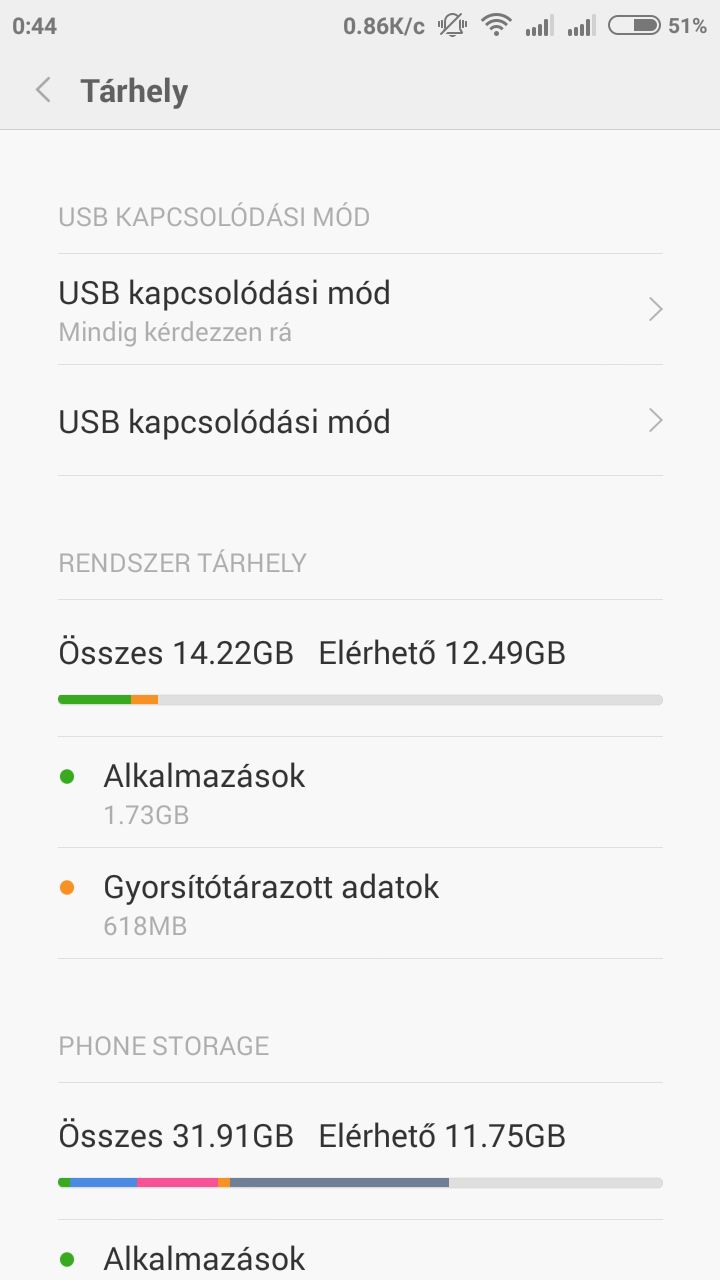

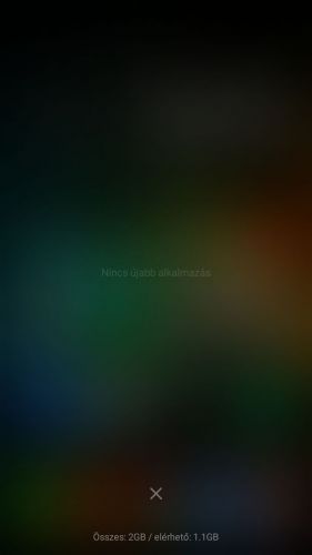

Na feldobtam ezt a MIUI romot is. És a mellé tett updatet-et.
Hát, őszintén szólva tetszik. Ugyanúgy stabil, de magyarabb a miuipro romnál.
Íme pár kép:
(amiket a MIUI pro romok oroszul, angolul mutattak)Cappa72 miuipro 5.5.15 belső SD kártya tiltás a telepítés, és az update után ment egyből.
A tárhely így néz ki:Nagyon tetszik a magyar nyelvű felület, újra.

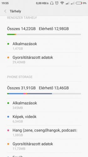

Minden olyan, ahogy szeretem. Nincs belső sd, "csak" 13GB szabad hely, ami csak várja az appokat. Meg a 32GB sd kártya (ami belső tárhely, de ez már csak didaktikai kérdés)
Eme zip előtt gyakorta jött egy hiba üzenet, hogy az sd kártya sérült, formázzam újra.

A miui pro 5.5.15-höz csak a boot.img került átírásra, és azzal mennie kell a belső sd letiltásnak, másik rohoz való letiltószkript nem jó hozzá.
De csináltam belőle egy zip-es változatot is: MiuiPro 5.5.15 belső SD letiltó szkript Letötlése -

A terminál emulátor log:
u0_a72@lcsh92_wet_jb9:/ $ su
root@lcsh92_wet_jb9:/ # cd /mnt/sdcard
cd /mnt/sdcard
root@lcsh92_wet_jb9:/mnt/sdcard # ls *21*.img
ls *21*.img
NVRAM-2015-May-21.img
protect_f-2015-May-21.img
protect_s-2015-May-21.img
sec_ro-2015-May-21.img
root@lcsh92_wet_jb9:/mnt/sdcard # dd if=/sdcard/NVRAM-2015-May-21.img of=/dev/nvram
15-May-21.img of=/dev/ nvram <
10240+0 records in
10240+0 records out
5242880 bytes transferred in 0.676 secs (7755739 bytes/sec)
root@lcsh92_wet_jb9:/mnt/sdcard # dd if=/sdcard/protect_f-2015-May-21.img of=/dev/protect_f
f-2015-May-21.img of=/ dev/protect_f <
20480+0 records in
20480+0 records out
10485760 bytes transferred in 0.919 secs (11409967 bytes/sec)
root@lcsh92_wet_jb9:/mnt/sdcard # dd if=/sdcard/protect_s-2015-May-21.img of=/dev/protect_s
s-2015-May-21.img of=/ dev/protect_s <
20480+0 records in
20480+0 records out
10485760 bytes transferred in 0.937 secs (11190779 bytes/sec)
root@lcsh92_wet_jb9:/mnt/sdcard # dd if=/sdcard/sec_ro-2015-May-21.img of=/dev/sec_ro
015-May-21.img of=/dev /sec_ro <
12288+0 records in
12288+0 records out
6291456 bytes transferred in 0.621 secs (10131169 bytes/sec)root@lcsh92_wet_jb9:/mnt/sdcard # -

#3581
Jelentem, tökéletesen működik. Ki kellett próbálni futó rendszeren, a telóról terminál emulátor segedelmével a minap ajánlott 4 IMG fájl vissza állítása.
Az átpartícionálást követő belső sdsd kártytiltás egy kicsit bekavart. A miui bootloopba esett.
Ment fel a spanyol rom, de rossz módban került fel, a kijelző tapi pontjai eltolódtak. Újratelepítés után már nem kért pin kódot.
Az imei mentés meg ugye mikormikor nincs meg offline? Mikor nincs imei, hogy leszedjem.
SD kártya engedélyezés után lett boot, de látszik a 6 MB memória maradvány.
Annyi baj legyen. -
és nem kéne ilyenekkel szívni hogy nem hajlandó a rendszer belső tárra dolgozni csak fizikai sd-re,
Hát bizony akkor érdemes foglalkozni az átparticionálással, ami már megoldva (részletek később). Ekkor ugyanis eltűnik a belső SD, és csak fizikai SD kártya lesz (legalábbis a rendszernek nem mutatjuk meg, hogy van belső SD
)meg hogy egyik slotban nincs 3g és hasonlók.
Először lassan talál hálózatot induláskor. De aztán tartja.
Az biztos, hogy a 3g megy, de csak a mikro-sim foglalatú 1-es kártyán.Olyan, mintha a hangminőség gyengébb lenne, bár csak az egyenleginfót hívtam fel ilyen későn.
