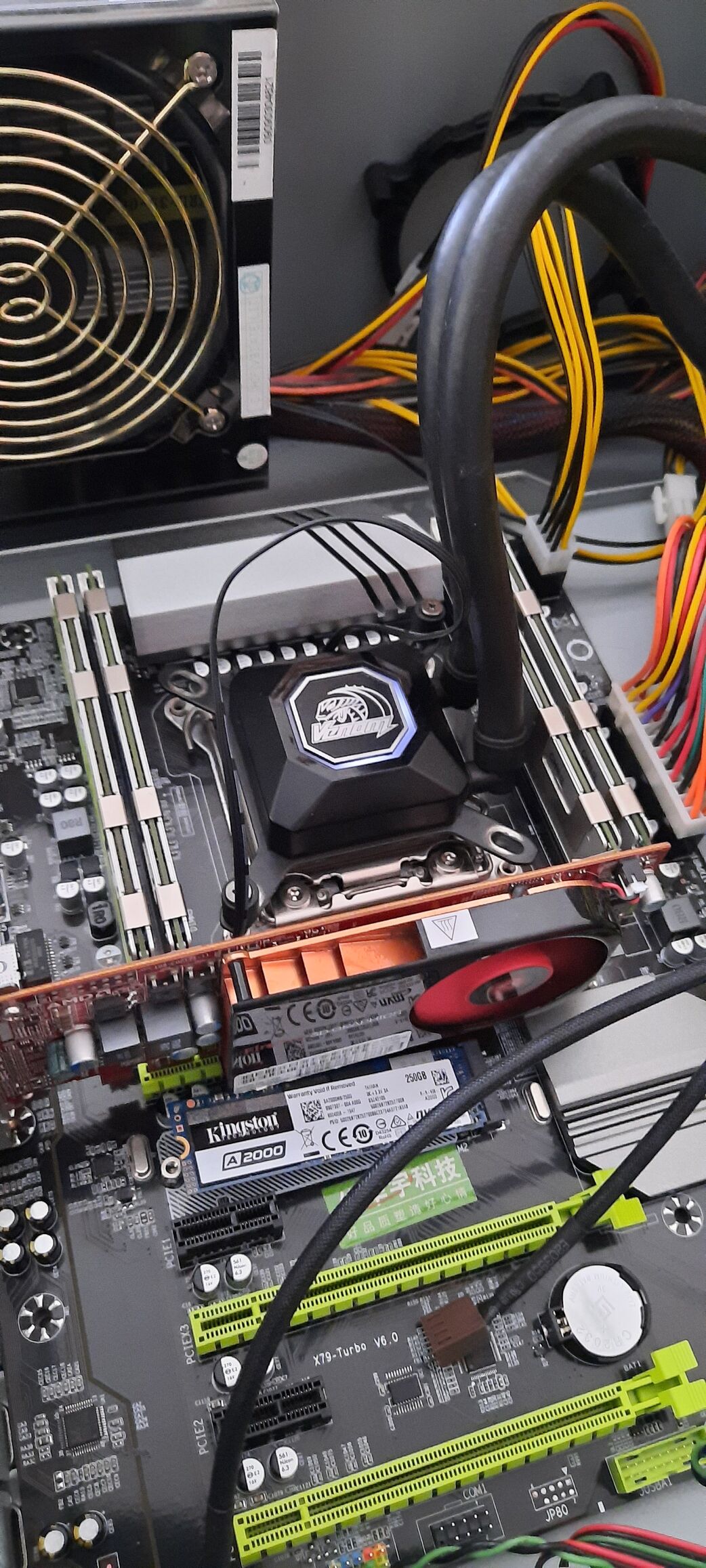

Igen, az a 8db 4szögletű lesz az! Az enyémen így néz ki:
Én ezekre tettem bordát és nyertem 20 fokot. Látszik a képen hogy hiányzik egy pár a te lapodról. Gondolom az Extreme11-en kettővel több van és ugyan azt a nyákot kapta. -
Vrm meg tud dögleni, nekem az asus lapomon döglött egy fázis. Egyik proci nem is turbózik rendesen ez miatt.

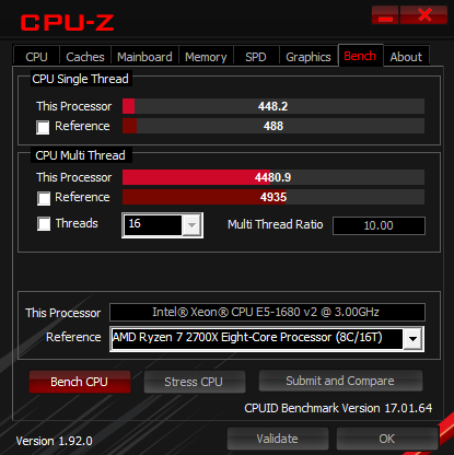

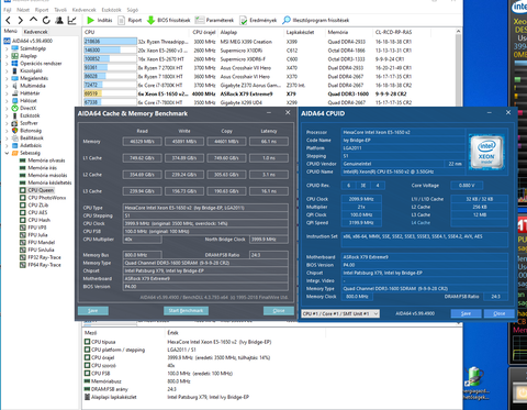

Érdekes. Nálam 4.4GHz-en ugyan ilyen időzítésekkel, CR2-n jobb eredményeket produkált.
Szerintem ott még nem teljesen kerek valami.Valamiért nálam egy program sem detektálja rendesen a CPU órajeleit.
Czmorek
Én is úgy gondolom, hogy ez nem rossz eredmény, s terhelés alatt is nagyon jól funkcionál. 5másodpercenként loggolta az Everest a hőmérsékleteket.

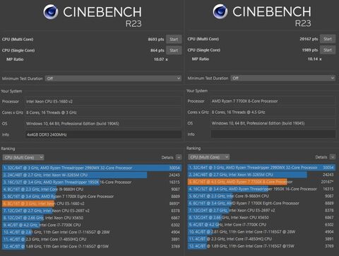

Persze! Azért az turbózik 3.9-re de az én 1680 V2-m alapórajele 3.0GHz. 4GHz-en rendesen kihajtja a GTX 1070-et. Az alap turbo elvileg 3.9 lenne de nálam nem megy. Arra gyanakszom, hogy a lap nem bír a procival. Próbaképp most mindent autóra raktam és 3.1GHz-en megy az összes mag max. Remélem az Asus lappal jobban fog menni. -
Rosszul írtam de majdnem ugyan annyi az eredménye:
Prime95 in-place large fft 228-229w
Prime95 Blend teszt 230w
Cinebench R20 170w
Majd ha megérkezik végre az x79 lapom is akkor megnézem a többi procitis is: 1620 és 2667 lesz benne tesztre meg egy low power 8 magos ivy is. Ramoknak meg sima 1600-ra írt spdvel micron 1066-os faék ecc reg 4db.
Most egy korai es 2695v3-at várok a hétre az x99-be bár az már 145w Tdp és esélyes hogy sérült az imc-je. Meg úton van egy 2650v3 ES gyanúsan olcsón (13eft). Meg egy 2620v3 nem Es 5eft-ért postával alaplaptesztelőnek meg biost tesztelni. Az meg 6mag 12 szál 3.2ghz all core hackel nem rossz ennyiért, kb 4770 szint.
Szóval szerintem v3/v4 jóval takarékosabb mint a v1/v2. A 1620-as fogyija tuti el fog szállni max szorzón. -
