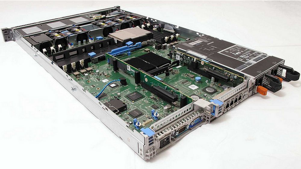

A PowerEdge 610 csak 1U magas, abba szerintem normál két slot magas videókártya nem fér bele, csak az egy slotos kártyák:

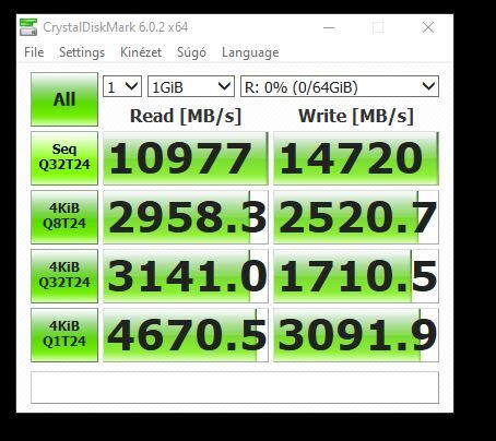

Érdekes megközelítés de hasonló eredményt érnél el egy sima NVMe csatolós SSD-vel is. Amit mellesleg kínai lapok támogatnak akár booteszközként. Ott 1-2-3gb/s átvitel van.
Én még a sata2, 3, nvme sebességbeli változását sem éreztem meg windows használat során.
Ramdiks meg nagyon szoftverfüggő, a maximális 50gb/s amit ad a 4 csatorna azt nem hiszem hogy el fogod érni. Kb 20gb/s-el tetőzhet.
Nekem még dual x5675 rendszerre 6x16gb 6 csatornás ramokkal jött ez ki de képtelenség ezt valós helyzetben kihozni:
Konkrétan 24 szálon olvasás/írás. Valós programok esetén ennek kb fele lesz. Gyorsabb mint egy nvme de mondom szerintem nem éri meg. -

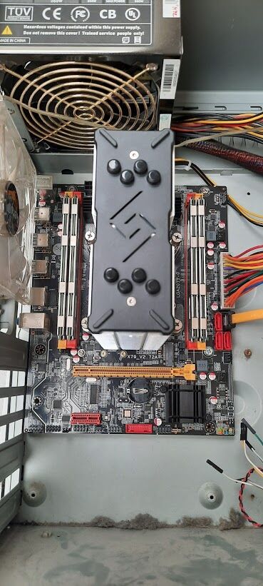

s2011-nek az az egyik előnye hogy 4 csatornás ramot támogat, azaz kb 2x akkora sávszélt ad mint egy hagyományos kétcsatornás lap. Egyes kínai lapokon spórolás miatt nem kötik be mint a 4 csatornát. Ez mínusz teljesítmény, nem sok de jobb lenne egy eleve 4 csatornás lap.
Az a baj hogy ez egy szintetikus teszt és teljesen ideális környezetet tesztel azaz minden magot csúcsra járat. De játékoknál nem lesz mind a 6 mag és 12 szál kihasználva azaz elég ritka eset lenne. (még)
Játékra legalább 1620-ast vennék nagy órajellel vagy 2643-ast, 2667-est ilyesmiket. Legjobb talán 1650-es nagy órajelű 6 magos!

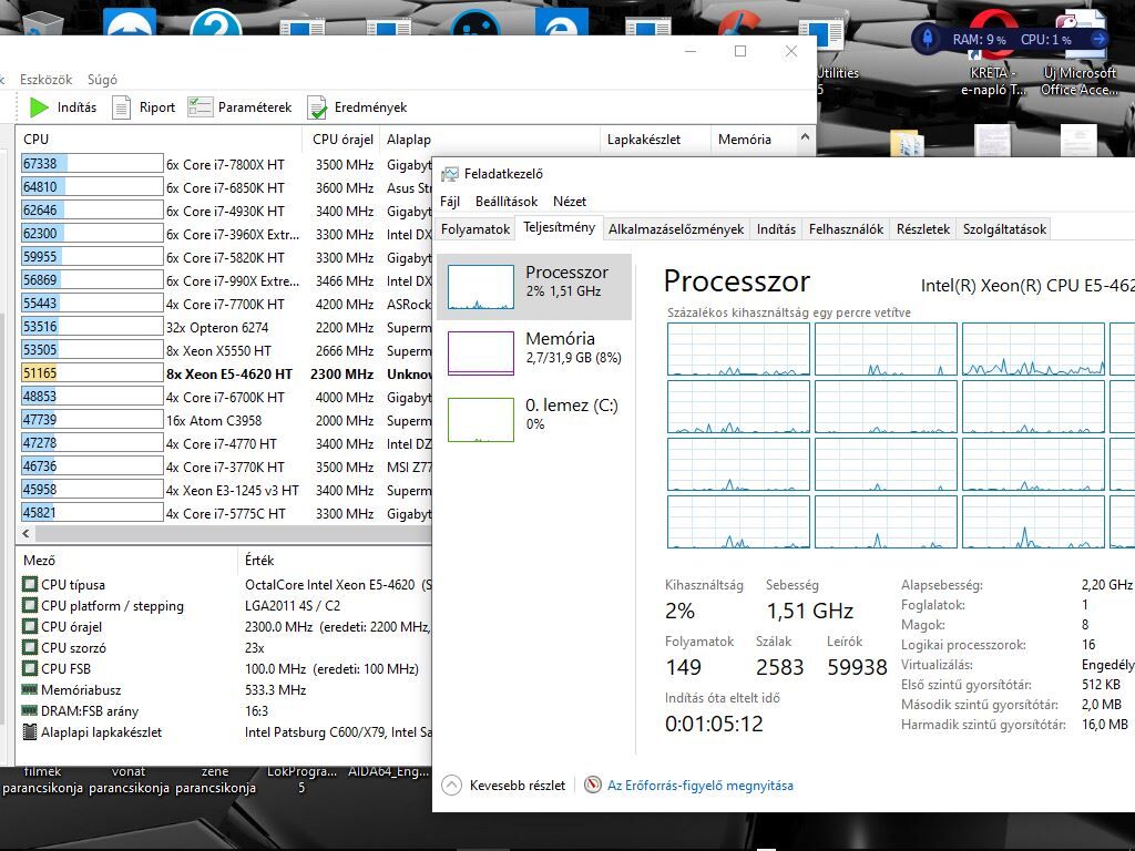

Druván számolva (de ez tényleg csak nyers számolás)
2620v2 6 mag 2.4ghz = 14.4
i7 3770 4 mag 3.7ghz = 14,8
Ehhez még hozzájön a 4 csatorna és a nagyobb cache, szóval kb 3770 szint akkor ha minden mag fullra van terhelve.
Játékok alatt meg függ a játéktól hogyan ossza el a magokat, ott nyiván nem fogja elérni ezt a szintet. Tömörítés, konvertálás ott kb igaz lehet.
