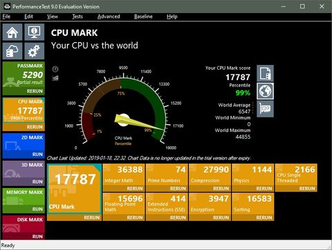

Nekem a multicore teljesítmény kell...
Bohókás ez a NET-ről letöltött, Móricka rajz is, de a lémyeg!
Nekem jó a 60k-s, E5-2697 v2. Bármennyire is új és még ha havonta fizetnének sem engedném be mégeccer a tanyába az ÁjeMDé-t!!!
Amúgy meg bőven körbehugyozza az E5-2697 v2 az R5 3600X-et, renderelési teljesítményben.
Ha neked ízlik a marketing rizsa, hát fogyaszd egészség-el. -

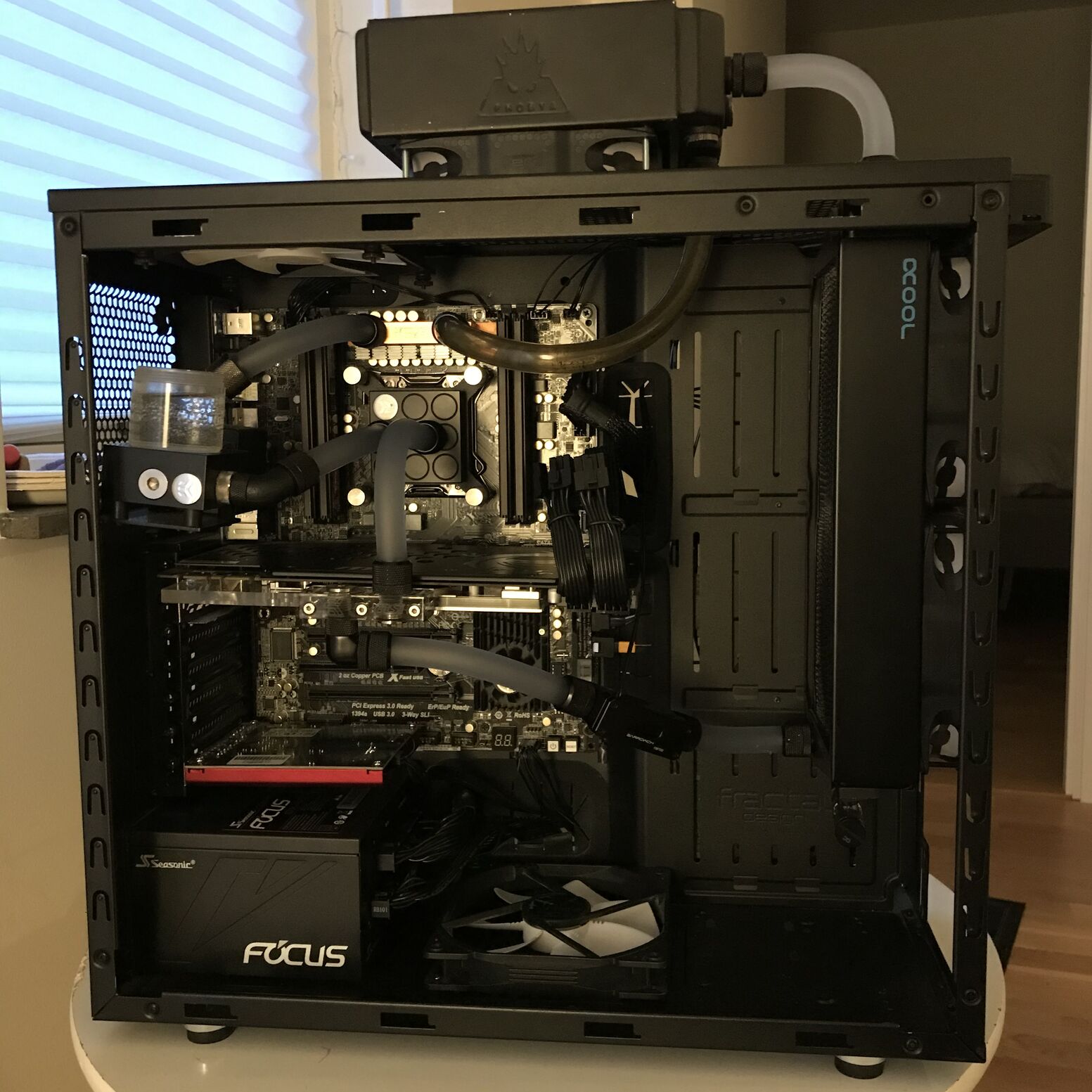

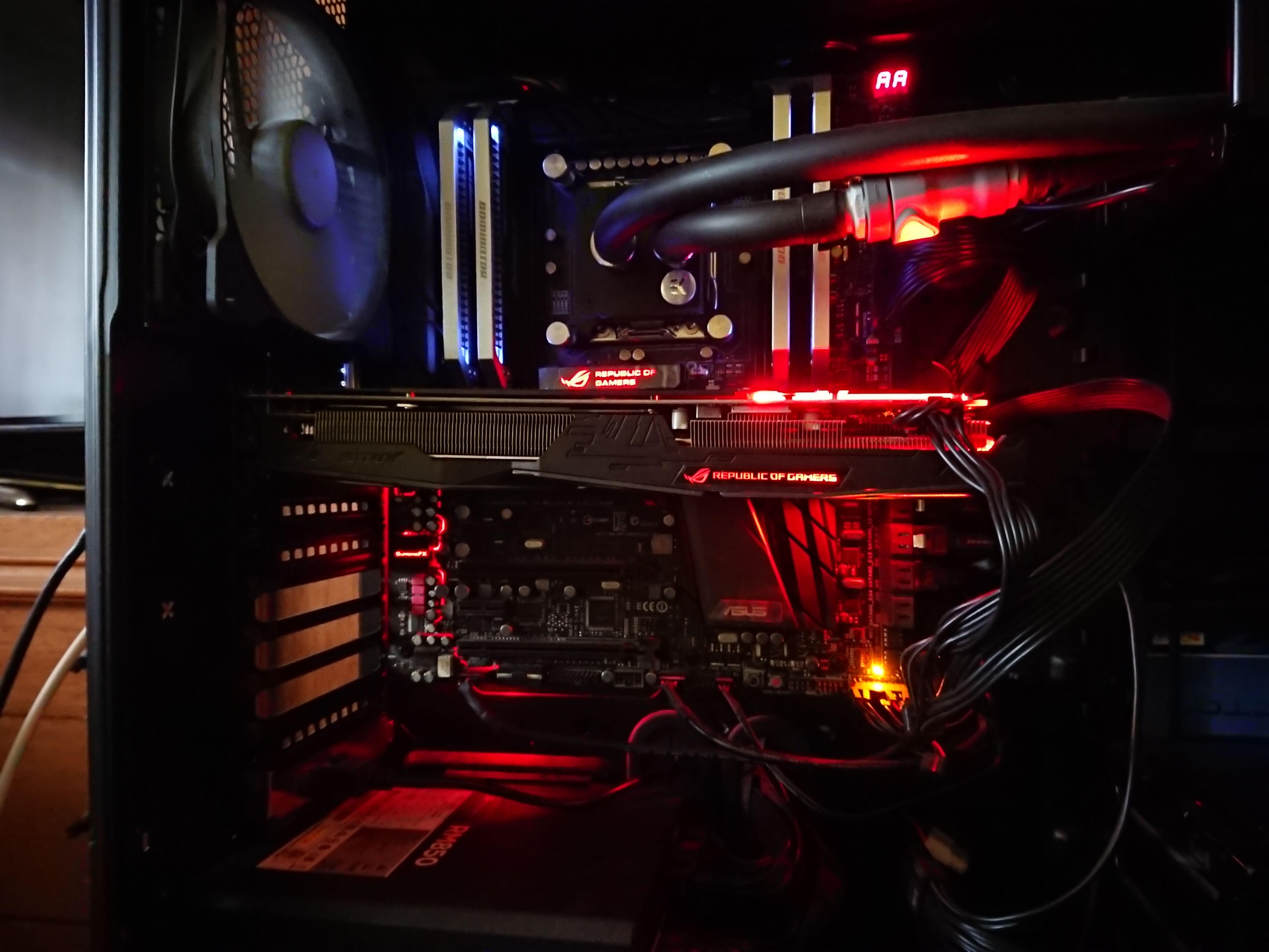

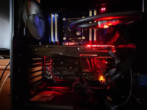

Hogy ne hiányozzon annyira, majd időnként küldök képet az enyémről!ui.: Battlefield 5-öt toltam rajta, de már egy éve nem vettem elő ezt a PC-t.

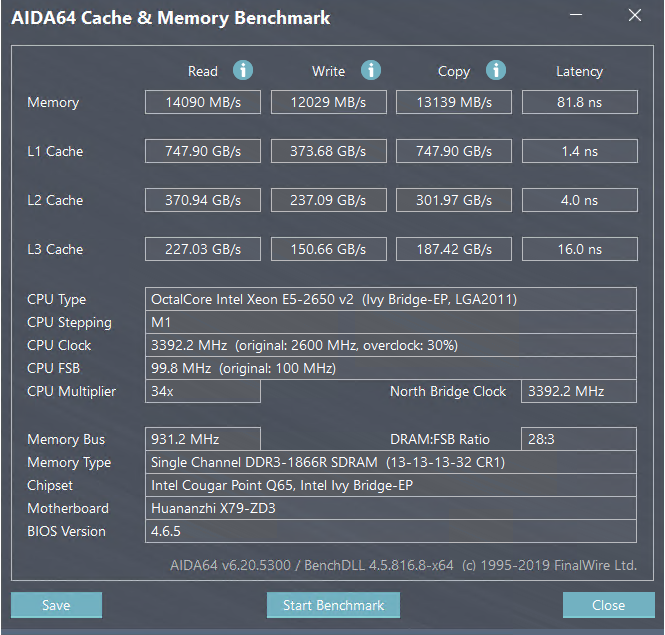

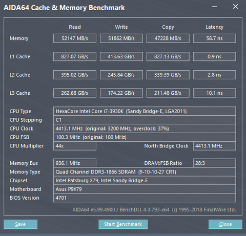

A ram jól megy 9-10-10-27-en 1866-on 1.55 Volton. 9-9-10-auton amit 24-re rakott 1.56-on esett le, hogy ezekkel az időzítésekkel azért lassú a memória mert NEM LÁT CSAK 8-at
Mármint mi 55 ezer? Forint vagy MB/s? Ez szerintem nem olyan rossz ettől a mezítlábas "proli" ramtól. 2000-ret még megnézném 1.575-1.6 körül cl11, de sajnos olyan beállítás nincs a biosban, a következő lépcső már 2133. -

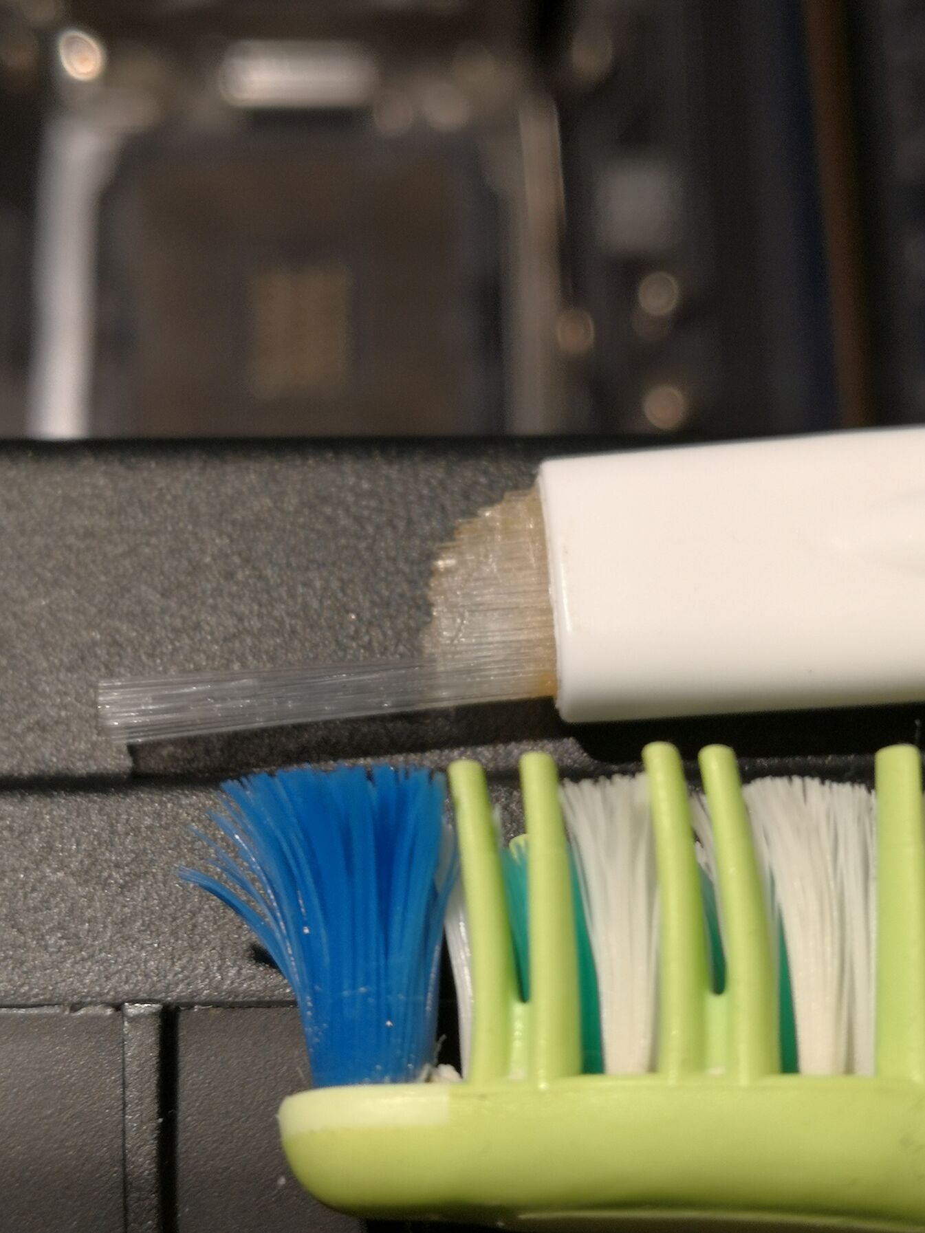

Kontakt sprém van az majdnem ugyan az, de nem úgy tűnik hogy megmozdulna. Fogkfével meg a kontaktspré kefefejével próbáltam.
Megnéztem mely lábak érintettek, ddr0 és gnd, tehát ha kivenném az a slotból a ramot jónak kéne lennie ha jól gondolom? Csak quad channel nem lenne.

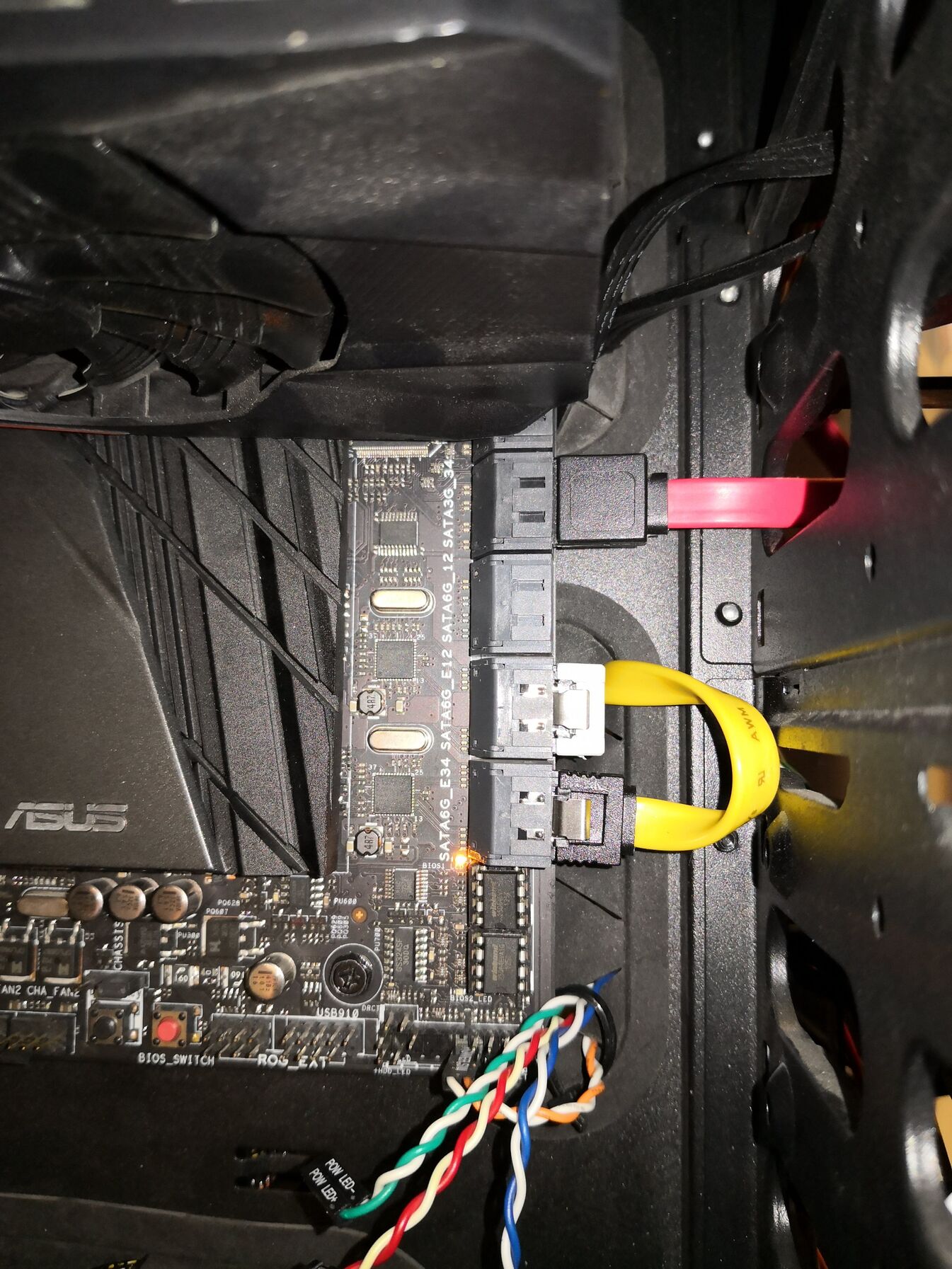

A legalsó a tárhely hdd, fölötte a win10 rendszer ssd, ezek a plusz vezérlőhöz tartoznak, a felső 3 pedig a chipsethez. Abból az alsó 6gbps, a felső 2 pedig 3gbps. A pirosra van dugva most a win8 hdd.

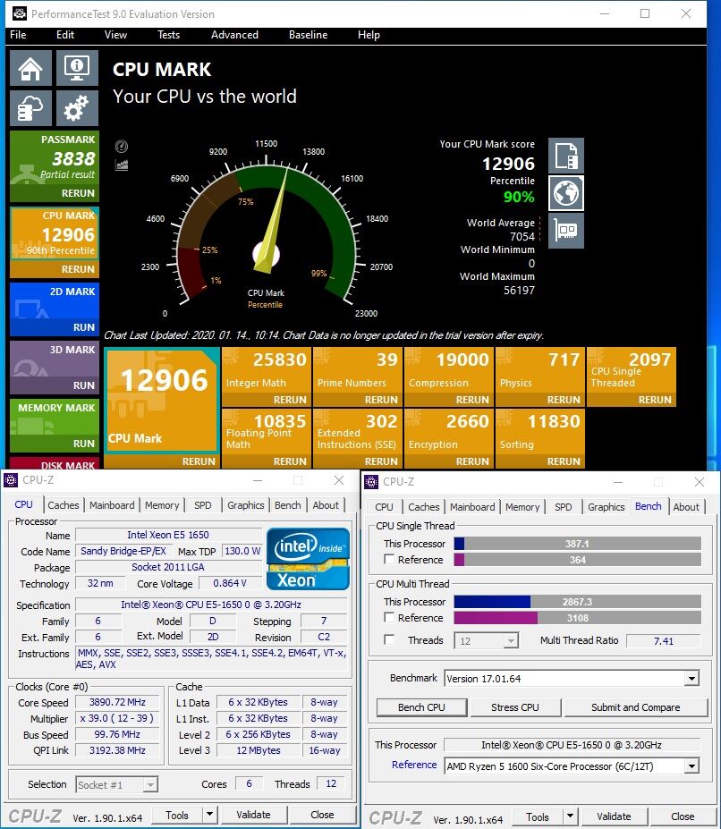

"E5 3.2S1-es lapomban az E5-1650v2-őt engedte all-core 39-es szorzóval,"
Nem is csoda, mivel a 1650v2 lockmentes.
Ő kifejezetten a E5-2xxx-es procikkal kapcsolatban kérdezett.Ez volt az én 1620-am: LINK LINK LINK
Ha jól emlékszem talán kispapucs írta itt hogy az ő 1620v2-je lockos volt. Amúgy én sem értem.

Egy E5-1650 még nagyon sokáig megfelelő alap lesz játékra, tuning nélkül is.
