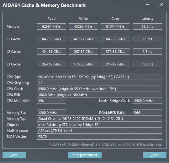

BITBOYS
--HARDCORE-- #5060 üzenetére
CPU CPU órajel Alaplap Lapkakészlet Memória CL-RCD-RP-RAS Pontszám
6x Xeon E5-1650 v3 HT 4751 MHz [ TRIAL VERSION ] X99 Quad DDR4-3000 15-15-15-35 CR2 83435CPU CPU órajel Alaplap Lapkakészlet Memória CL-RCD-RP-RAS Pontszám
6x Xeon E5-1650 v3 HT 4751 MHz [ TRIAL VERSION ] X99 Quad DDR4-3000 15-15-15-35 CR2 607.8 MB/mpKicsit nyomorékul néz ki így kimásolva és bevágva, sorry
BITBOYS
A kedvedért leszedtem, de a legújabb verzsönt. Nemsokára ránézek mit mutat.
