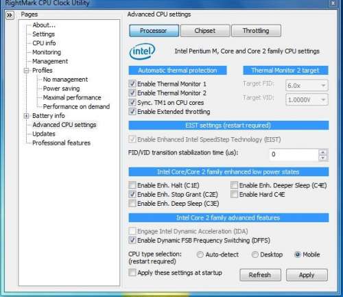

Valóban elég szubjektív a dolog. Az SuperLFM, és az IDA mennyire érdekes dolog? Én nem állítottam be egyiket sem. Az IDA-hoz ha jól tudom valamiféle BIOS mókolás is kell, hogy működjön. Meg alapból ha nincs beállítva minimális az órajelveszteség is a max-hoz képest. Lehet, hogy nem így van, de valami ilyesmit olvastam anno...

Saját tapasztalatom az, hogy gyorsabb lett sokkal. T9900-al szemeztem még, az minimálisan a p9700-nál is gyorsabb, de nekem fontos volt az a szempont is hogy ne melegedjen, és ne fogyasszon a proci sokat. 35/28 TDP nem mindegy. A T-s procikat meg nem lehet annyira alulfeszelni sem. Ebben a kategóriában mindenképp a p9700 a jó választás.
